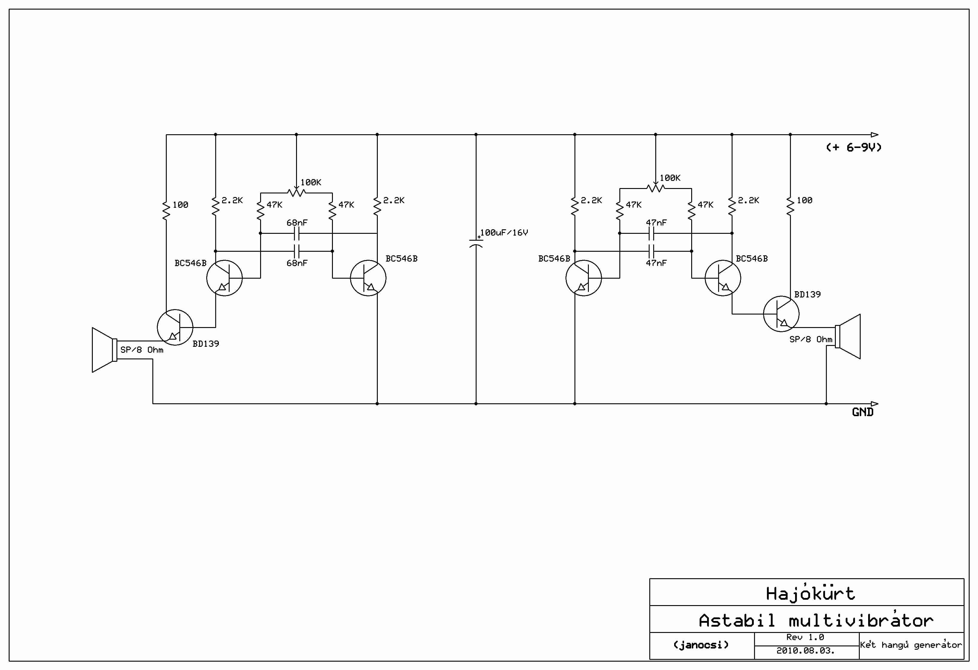

Kedves Barátaim! Még el sem készült az első művem, de már kérdezem a másodikat! Tudtok olyan hajókürt rajzot küldeni, amit nyugott szívvel betehetek egy nagyon szép makett vitorláshajóba?Fáradozásotokat megköszönve

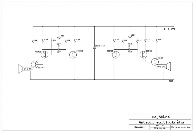

(#) janocsi válasza Tarhos hozzászólására (») Aug 3, 2010 /
Szerbusz Kedves Tarhos!
Miután személyre szólóan kértél segítséget, így nem igazán sokan tudtunk válaszolni kérésedre.
Igen, vannak hajókürt kapcsolások, de azok soha nem tudnak igazi hangon megszólalni. Ennek oka a nagyon alacsony frekvenciájú, lehetőleg több egyszerre működő kisfrekvenciás rezgés keltése, lesugárzása. 500 Hz felett nem is hallható ilyen kürt a valóságban. Itt egy astabil multivibrátorokkal (2db), hajókürt utánzó kapcsolása. Ennél bizonyára nagyon nehéz lehet egyszerűbben megoldani ezt a problémát. Itt kettő kis hangszóró van a rezgéskeltők végén, az egyik 420Hz, míg a másik 320Hz-en rezeg. Az ”igazibb” azért ez lenne ide az egyik képen…

(#) zoly15 válasza janocsi hozzászólására (») Aug 4, 2010 /
Szia! Ennek a hajókürtnek a rajzát fel tudnád tenni nagyobb felbontásban? (kapcsold ki az automatikus méretezést)
(#) janocsi válasza zoly15 hozzászólására (») Aug 4, 2010 /
Feltőltöm, de ExpressSCH-ban is oda raktam, az lenne az eredeti, amiben átrajzolva lett egy kéziről.
Köszönöm szépen!

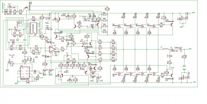

(#) Tetye hozzászólása Aug 7, 2010 /
Tudnátok nekem segíteni egy kapcsi rajzzal?
Az erősítő aminek kéne a rajza az egy Ágota DS600-as de a régi BD-s. nem az ujj fajta.
Mind két oldala össze vissza van gányolva és le is vannak pukkanva.
(#) Tetye válasza Tetye hozzászólására (») Aug 7, 2010 /
Elfelejtettem írni ezt a fetes verziót, amiről fel tettem a képet, én is meg találtam, de nem erre van szükségem.
Amit javítok abban BD249-250 párok vannak.
Köszi.
