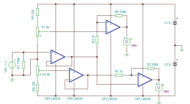

sziasztok keresek kapcsrajzot ami két fényérzékelő ( bármi dióda fényelem) érzékelése alapján kiad egy az egyik ill. a másik motornak feszültséget. A fesz még nem tudom de kab 12-50 V között lezs.

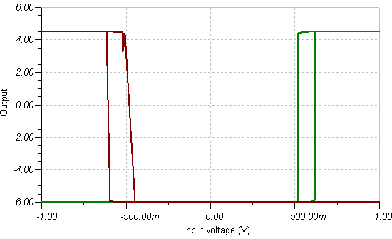

Csak gondolat ébresztőnek szánom. Mert számodra egy ablakkomparátor szükséges, ami egy LM324-es IC-vel könnyedén megvalósítható.
- Az érzékelőt a VS1 feszültségforrás modellezi, ami két egymással sorba, de egymással szembekapcsolt fényelemből állna. Így az erősítő bemenetére, a két fényelem által termelt feszültség különbsége kerülne.
- A két poti állítja be, a komparátor referencia feszültséget.
- A komparátorok hiszterézise, az R4/R2 ellenállással állítható be.
- Természetesen az érzékenységet, akár a referencia feszültség csökkentésével, akár az elválasztó erősítő erősítésének egynél nagyobbra állításával megoldható.
- A tápfeszültség jelenleg +-6V, de ez akár "egytápfeszesre" is elkészíthető.
üdv! proli007
