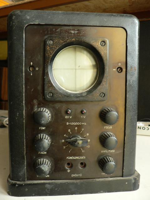

A képeken látható szkóphoz keresek kapcsolási rajzot, valamint érdekelne, hogy tudja-e valaki melyik cég gyártmánya?
A hátlapon TXI618 olvasható és hogy 1951-ben vették leltárba... hátha ez segít.
Előre is köszönöm!
(#) Sebi válasza nevem hozzászólására (») Márc 3, 2011 /
Nem néz ki gyárinak... inkább egy jól képzett korabeli amatőr mesterműve lehet. Igazán szép, múzeális darab, bár manapság semmire nem tudod használni.
Rajz nélkül is lehet eredményesen tevékenykedni benne, nem igazán bonyolult. Meg kell nézni a csőkészletet, szkópcső típusát. Ezekből kiindulva lehet azonosítani a főbb áramköri részleteket.
Én a tápegységgel kezdeném: a trafón lennie kell 4 vagy 6,3V fűtőtekercseknek, egyikük igen jól szigetelt kivitelű (KS-cső fűtése). Lesz még rajta 2x250V körüli tekercs (anódfesz), meg egy nagyobb - olyan 5-600V körüli. A jó öreg elkókat biztosan cserélni kell...
