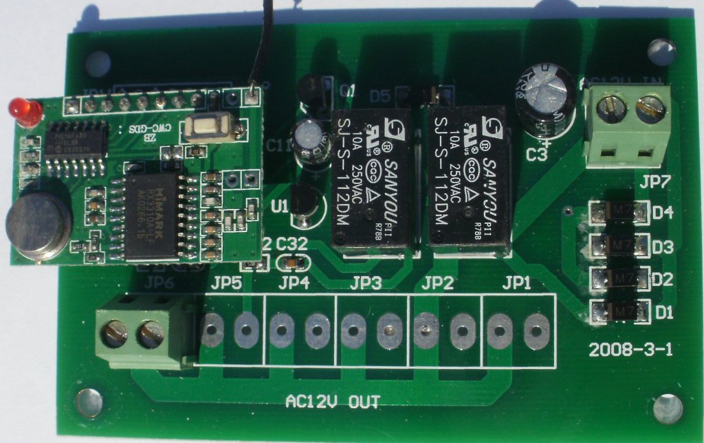

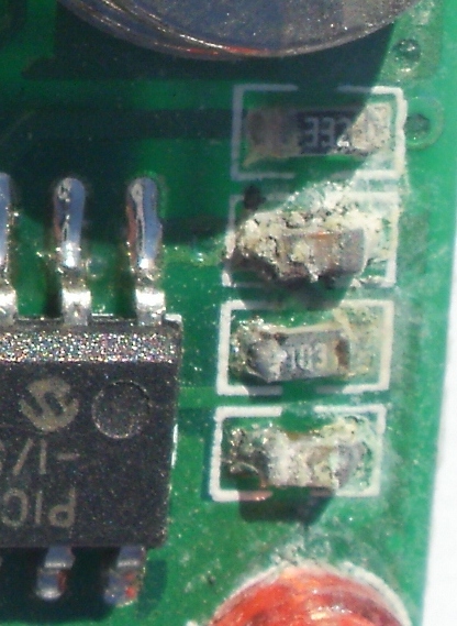

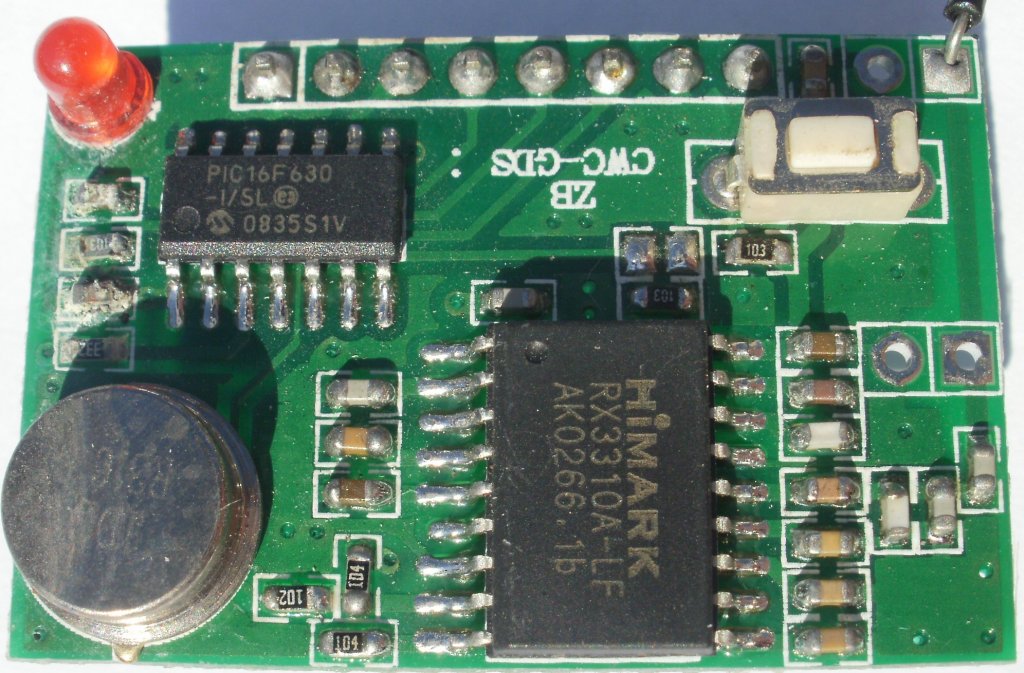

Van egy hangulatvilágítás vezérlőm. (uszodatechnikai. Márkája nem ismert.) Egy kicsit megázott. Pár smd alkatrész vélhetően tönkrement. Ezért szeretnék hozzá rajzot találni.
Valakinek ismerős esetleg az áramkör? A feliratok alapján sajnos nem találtam semmi információt.

Ha esetleg nem lenne rajz..
A felső egy 3,3kohm-os ellenállás, a harmadik 10kohm-os. A másik kettőt meg kondinak nézem. Az IC 1-es lába tápfesz, ezért úgy gondolom az egy 100nF-os. A másikat nem látni jól, de előfordul hogy el lehet dönteni ha látni/tudni hogy a PIC melyik lábára megy.
De a nagyfrekis fémkalapot is ki kell emelni, hogy megtisztíthasd alatta a fóliákat. Aztán próba cseresznye.

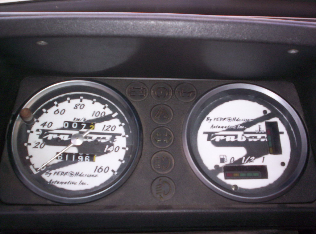

A képen látható trabant 1.1es műszerhez keresnék kapcsolási rajzot, szét szedtem de nem látni a nyákon sok mindent mert kormos, van benne viszont 2db a277d.
Nem is annyira a tank hanem a vízhőfok mérő érdekelne.
Köszi

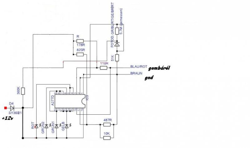

Vagy ez kell?
led_13.tif
(#) Tetye válasza sznyeg hozzászólására (») Júl 15, 2011 /
Isten király vagy! Köszi!
(#) Tetye válasza (Felhasználó 13571) hozzászólására (») Júl 15, 2011 /
Igen ezt tudom. A ledek bekötése már meg is volt, csak a bemenetei nem voltak tiszták. De megvan a rajz, köszi neked is!

Abban tudnál segíteni hogy hogy lehetne külön választani a 2 műszert? A hőmérőt és az üzemanyag szint mérőt?
Nekem a piros keretesre lenne szükségem.
(#) sznyeg válasza Tetye hozzászólására (») Júl 15, 2011 /
Ha tudnánk, hogy melyik vezetéken mi megy, biztos...
D nem ártana pl megtudni, hogy mitől lehelte ki a lelkét, mert ott még további hibák is lehetnek.
Ha Pesten laksz, tarthatunk konzíliumot némi sörök mellett.
Pest mellett, a sört szeretem de egy hétig most nem lehet nekem(ügyelek).
Nem lehelte ki a lelkét csak van egy trabi motorom (ami VW) és a vízhőmérő műszerét kéne lemásolnom hogy működjön is azzal a pár leddel jelezzen vissza.
Kék-piros a gomba.
Akkor már miért nem csinálsz egyet, ami esetleg pontosabb is lesz...? A gomba az vagy NTC, vagy PTC, a hőfokfüggő ellenállásváltozása katalógusadat, de ki is lehet mérni, úgyhogy akár kivezérlésmérő kitből is össze lehet hozni egyet
Tudom, de ez már bevált kalibrált kapcsolás ezért hagyatkoznék erre.max rakok bele még 3-4 ledet mert itt ugye össze vannak kötve. Csak nem értem minek az a 4001.
4001...? Hol...?
Lehet, hogy én vagyok vak, de nem látom a rajzon...
Ott a tetején, v 4001 d.

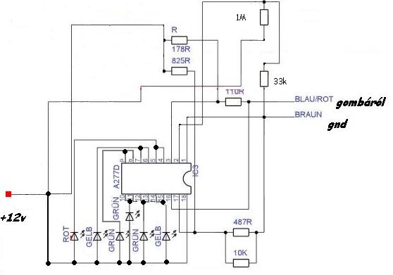

Jó lehet ez így?
Bocsánat, kedden tudok bármit...
Lerohadt itthon a netem, kedden a melóhelyről tudom megnézni... 10 percig tartott, mire ezt az egy oldalt meg tudtam nyitni
Az egy képet sem tudom megnyitni
(#) Tetye válasza sznyeg hozzászólására (») Júl 18, 2011 /
Nem gáz, de köszi a segítséget, hétvégén legóztam vele kicsit, és elkészült. Ugyan olyan jól működik mint az eredeti, sőt.... 2 vel több LED van benne.
Itt a rajz.
