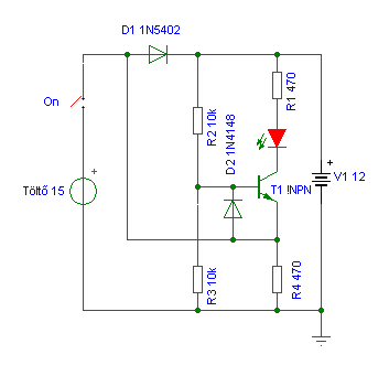

Van egy szünetmentes tápom, amellyel egy diódán keresztül töltök egy akkut. Egy nyitórelével van megoldva, hogy ha megszűnik a tápellátás, akkor az akkuról táplálva világítson egy LED. Egy tranzisztoros kapcsolásra lenne szükségem, amely ugyanezt tudja. Csináltam már efféle fázisfordító kapcsolásokat, de itt külön áramforrásból menne a feszültség a tranzisztor bázisára és emitterére (ami ugye nem jó), ezért kifogott rajtam a dolog. Ha lehetséges, akkor NPN tranyós kapcsolás lenne jó, nincs PNP tranyóm itthon.

(#) proli007 válasza Balaa16 hozzászólására (») Márc 1, 2013 / 1
Nem tudom ezt szeretted-e volna, mert illett volna lerajzolni mi is van, mit is jeleznél. De hátha. A generátor és a kapcsoló, csak szimulálja a töltés kimaradását..
Amúgy mókás ez a "nincs PNP tranyóm itthon" kitétel..
üdv!
(#) Balaa16 válasza proli007 hozzászólására (») Márc 2, 2013 /
Köszönöm a segítséget, pont erre gondoltam. Ehhez mindenem van itthon.
