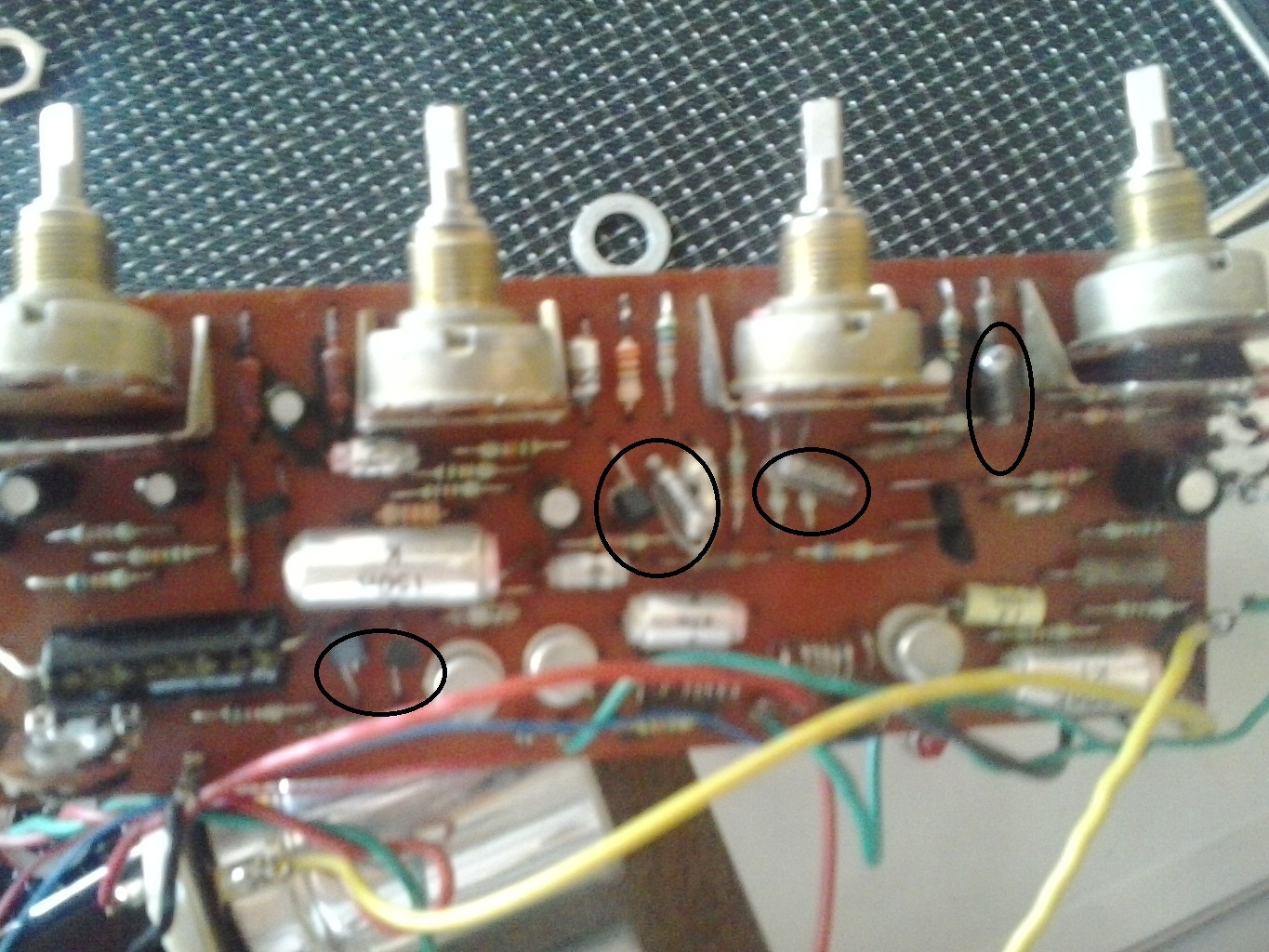

Hello van egy regent 25 g1-em potit cseréltem benne de azóta nem működik. A tápnak a zaját lehet hallani nem tudjátok mi lehet a baj??? Segítséget előre is köszönöm.

(#) vipera1997 válasza mate0120 hozzászólására (») Júl 9, 2013 /
a poti amit cseréltél műanyag vagy fém volt ahol odafogattad?
és milyen került bele?
ilyen vagy ilyen?
itt van a kapcsolás!
Melyik poti lenne ez? (jelöldd már be a képen ha lehetséges)
(#) mate0120 válasza vipera1997 hozzászólására (») Júl 9, 2013 /
mind a 4et cserélni akartam de 2 nagyon recsegett s a boltba csak 2db volt ezért csak a volume meg a gain-t cseréltem

egy képet nem tudsz feltenni róla?
errol vagy melyik reszerol?
az aljálór is jó lenne de itt észrevettem egy pár "furcsaságot"
a tranzisztorok mind fekszenek a nyákon és netán összeér a lábuk és cserélheted az egészet
a bekarikázott részek azok amiről beszélek

(#) mate0120 hozzászólása Júl 9, 2013 /
hát az a baj tegnap amiellőt cseréltem a potit semmi baja nem volt és egyik sem mingyárt megmutatom szerintem mi a probléma

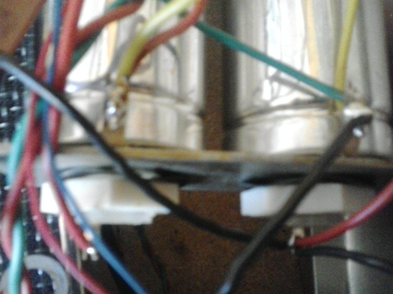

itt van
És ezzel mi a bajod?
A hozzászólás módosítva: Júl 9, 2013
itt a zöld meg a piros megy a hangszóróra és olyan minthogyha a panel ki lenne kötve (sárga vezeékek)és csak a tápfeszt adná a hangszórónak
Lehetséges de ez csak egy egyszerű mérés!
Mérdd meg mennyi a kimeneti feszültség a kimeneten ha 0.01-0.05V-ig van az aszt jelenti jó!
ott ahol a piros meg zöld kijön??
Ahol a hangszóró csatlakozik a végfokra! De a hangszórót vedd le róla
0,134V
