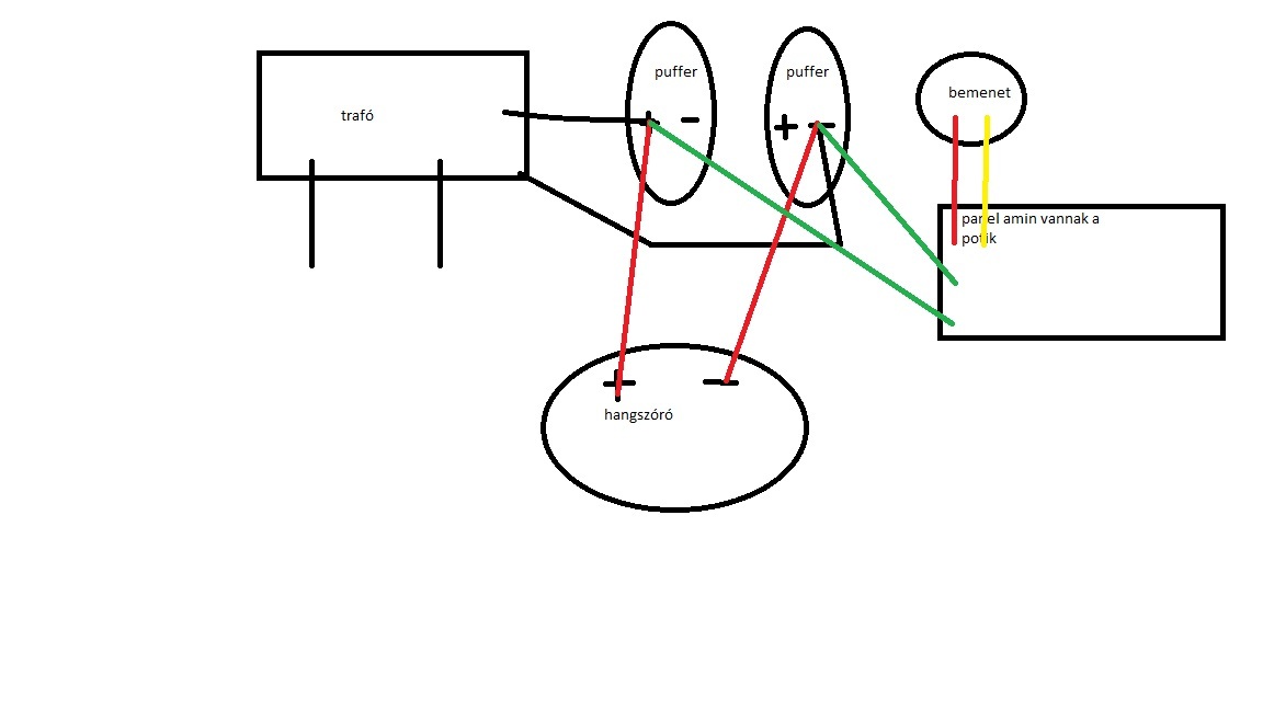

(#) mate0120 válasza vipera1997 hozzászólására (») Júl 9, 2013 1 /
n*ah* igy néz ki

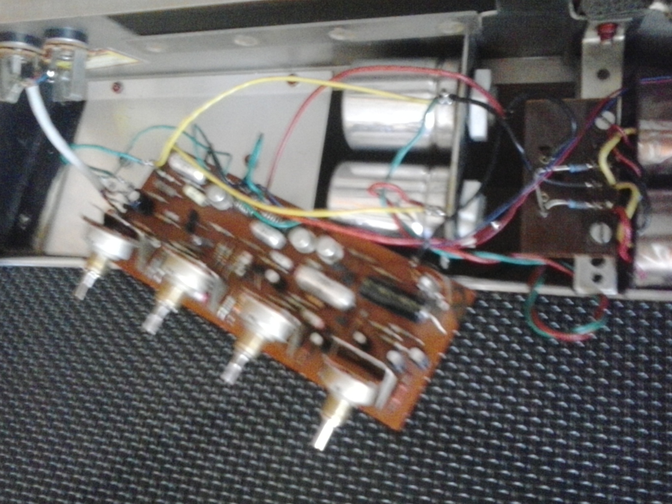

(#) mate0120 hozzászólása Júl 9, 2013 1 /
l*efotoztam

(#) reloop válasza mate0120 hozzászólására (») Júl 9, 2013 /
A rajzod nem túl pontos, az egyik kondi a tápot szűri, a másik csatoló a panel és a hangszóró között. A kapcsolási rajzot kövesd.
A poti szerelése közben nem szakadt le vezeték?

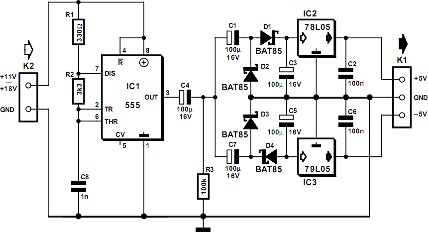

(#) marone hozzászólása Júl 10, 2013 /
Sziasztok !
Lehetséges olyan hogy DC 12V -ból DC +/- 12V -ot csináljak valamilyen egyszerűbb kapcsolással ?
Csinált már ilyet valaki, vagy esetleg lenne hozzá kapcsolási rajza ?
Kösz !
(#) gerenk válasza marone hozzászólására (») Júl 10, 2013 / 1
Itt egy kapcsolás . A kimeneti stabkockák helyét átkötöd és kész. Terhelhetősége nem nagy
párszor 10 mA

(#) marone válasza gerenk hozzászólására (») Júl 10, 2013 /
Kösz!
Elfelejtettem írni hogy nekem nagyobb (0.5A) terhelésre kellett volna valami megoldás.
