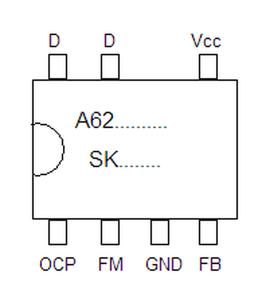

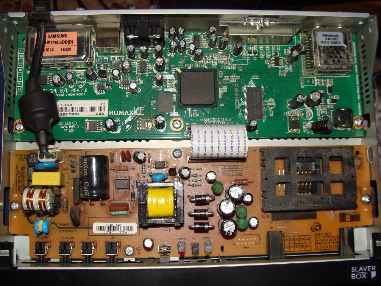

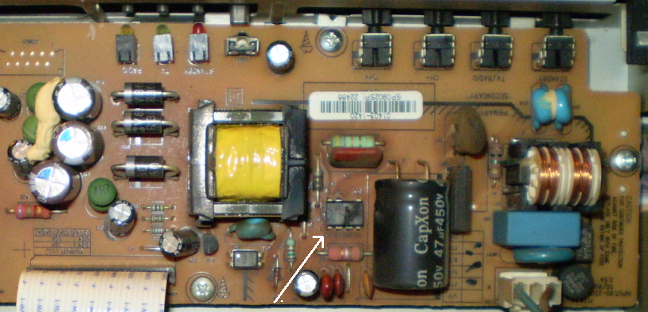

(#) ferci hozzászólása Okt 2, 2015 /
Ha valakinek lenne rajza ehhez a médiaboxhoz, feltehetné vagy elküldhetné: upc mediabox, HUMAX UD-FOX
Eldurrant benne az smps IC, a nevéből kevés látszik.
Kereséssel ne bajlódjatok, annyira nem érdekes.
köszi, ferci

(#) sanya26 válasza ferci hozzászólására (») Okt 2, 2015 / 1
Elméletileg az általad feltett táp ugyanolyan, mint a DIGI kínálatában lévő HUMAX IV műholdas beltérié.
Abban A6252-es táp IC van. Ha ez elpukkan, akkor a puffer nagy valószínűséggel már cserélendő.
Mellette a graetz és a 2A-es (a 6.3A-es melletti) bizti is tönkre szokott menni.
Csatolom a HUMAX IV fotóját, amin halványan látszik a típusa és a sajátoddal össze is tudod hasonlítani.
Remélem ezt kerested.
(#) ferci válasza sanya26 hozzászólására (») Okt 2, 2015 /
Oké, köszi az IC típusát, biztos ez az.. a többi nem gond..
