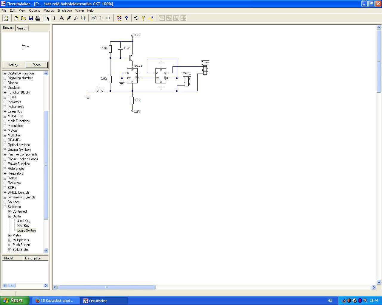

(#) Fész hozzászólása Aug 14, 2015 /
Sziasztok!Kis segítséget szeretnék kérni.
Kéne nekem egy "egyszerű" vezérlés,ami a következőket tudja:
(pontosabban egy kapcsolási séma)
1 nyomógombbal megtudjak egy relét húzni,ami addig tart míg nyomom,viszont,most jön a csavar
Ha mégegyszer megnyomom,akkor az előző relé ne csináljon semmit,hanem egy másik relé húzzon meg,majd engedjen el.Ez a folyamat mindig egymás után következzen ahogy "nyomogatok".Ez megoldható pic nélkül?

(#) kokozo válasza Fész hozzászólására (») Aug 14, 2015 /
Sima flip-flop ami tranyón keresztül kapcsolja a relé negatívját, és a tápot a nyomógomb adja a relére, ami egyúttal lépteti is a flip flopot.

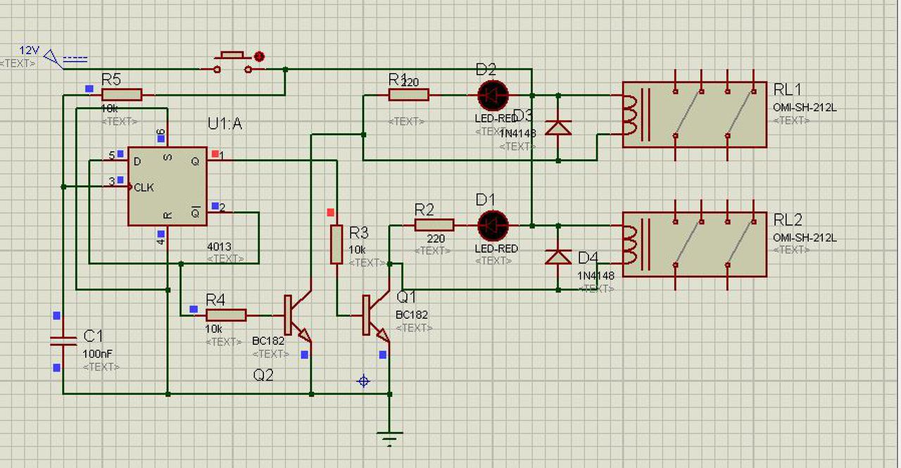

(#) Fész hozzászólása Aug 15, 2015 /
Köszönöm hogy foglalkoztok a dologgal.
Tehát.1 db nyomógomb van.(NO).
1.megnyomom,meghúz az 1. relé.Amíg nem engedem el ez a relé húz.Ha elengedem a relé is bont.Itt a lényeg az,hogy addig a relé tart míg tartom a gombot,időtől függetlenül.
2.Ha miután elengedtem és újra megnyomom,az 1. relé nem csinál semmit,hanem meghúz a 2. relé.Itt,hogy ez meddig húz nem számít,elég egy impulzus is.
3.Ha újra megnyomom,megint az 1, relé húz........
Fontos,hogy mindig meglegyen a sorrend,1-es r.,2-es r. az imént vázolt feltételekkel.

(#) Karesz 50 válasza Fész hozzászólására (») Aug 17, 2015 /
Kicsit "továbbfejlesztve" kokozó változatát, pergésmentesítve és ha elengeded a nyomógombot, elenged a relé is. (Természetesen a reléknek valami buffer kell.)
(#) kokozo válasza Karesz 50 hozzászólására (») Aug 17, 2015 /
Szia! Az enyémben is elenged a relé ugyanis a tápot a gombról kapja
(#) Karesz 50 válasza kokozo hozzászólására (») Aug 17, 2015 /
Oké, kicsit elnéztem... de a nyomógombot pergésmentesíteni kell, különben teljesen bizonytalanná válik az átkapcsolás kimenetele és nem árt, ha határozott élmeredekségű vezérlőjelet kap a D tároló órajel bemenete. (A védődiódákat pedig párhuzamosan kötném a relé tekercsével, de ez már tényleg csak szőrszálhasogatás.)
Igaz.. A tiéd pedig elég ic gyilkos így, hogy a relét közvetlen az ic hajtja minden védő dióda nélkül, sőt lehet hogy a relé árama alapból megölné.
