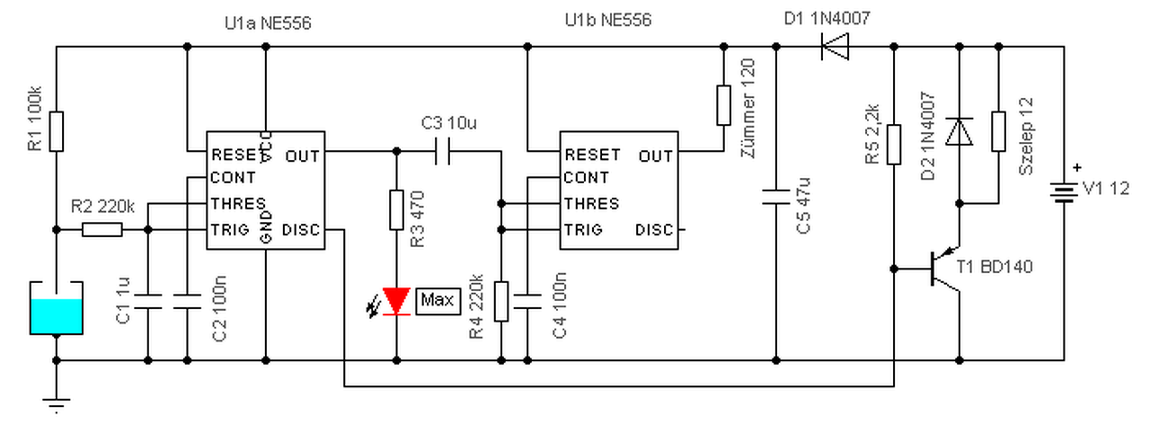

(#) hapro hozzászólása Ápr 23, 2016 /
Sziasztok! Olyan áramkörre lenne szükségem, ami egy víztartály megteltét jelzi fénnyel, vagy fénnyel és hanggal is. Nem tudom hogy ilyen létezik-e gyáriba, ha igen és valaki tud erről kérem azt se tartsa magában. Úszós megoldás kilőve mert a tartályon csak egy darab szellőző nyílás van ami egyben a túlfolyó is. Ez kb fél colos méretű. Azzal se vagyok nagyon tisztába, hogy kb milyen érzékelők léteznek amikkel folyadékot tudnék mérni.
Köszi
(#) proli007 válasza hapro hozzászólására (») Ápr 23, 2016 /
Hello! Ha galvanikus megoldás is megfelel, akkor már több ilyen áramkör is készült. Igaz nem csak jelzésre, hanem szivattyú működtetésre. De nem írtad, fény és hangjelzés alatt mit értesz. Vagy egy Led és egy csipogó is megfelel erre a célra?. Valamint hogy hogy pld. a hangjelzés folyamatosan szóljon (esetleg szaggatva), míg magas a vízszint, vagy hallgasson el ha lecsökken, vagy nyugtázható a jelzés? Stb.
A galvanikus érzékelés, tulajdonképpen egy szigetelt szonda (pld. UT18-as hegesztőpálca) ami ha vízbe ér, a víz vezetését érzékeli. De léteznek ilyen célból gyári kapacitív szondák és kapcsolók is. De a végén nem szintjelzésről, hanem mérésről beszélsz. Az cseppet más jellegű gond..

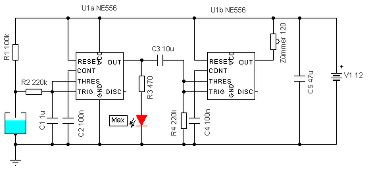

A végén a "folyadék mérés" alatt azt értettem, hogy a folyadék szintjét mérni. Jelzésnek meg tökéletesen megfelel egy Led+ bármi kis csipogó. A hangjelzés nagyjából bármi lehet, csak azért ha nem szeretnék ott állni és várni a tartály megteltét a Ledet nézve, hogy ha mondjuk mást csinálok akkor halljam is. Ez egy gravitációs elvű napkollektor, ami nem automata utántöltős és ha rányitom a hideg vizet feltölteni a tartályt akkor van hogy úgy felejtem, és csak ömlik kifelé a víz az említett túlfolyón. Ezért szeretnék valami jelzést ha megtelt a tartály. Mert eddig ez két emberes mutatvány.. Egyikőnk a fürdőszobában megnyitja a feltöltő csapot, egy másik ember meg az udvaron nézi a napkollektort, hogy mikor van tele a tartály. Automatikus feltöltőt több okból sem akarok rá, ebből az egyik fő az időjárás kiszámíthatatlan. Ugyan van rajta 240liter víz amiből kb 1-3 napig fürdünk, de ha olyan az időjárás akkor nem szeretném fölöslegesen lehűteni hideg vízzel.
A folyadék szintjét mérni cseppet összetettebb feladat, de a jelzést pld. így meg lehet oldani. A Led jelzés folyamatos, a hangjelzés kb. 2 másodperc ideig tart. Táp bekapcsolásakor is "csippan" egyet. A zümmernek önrezgőnek kell lenni. A táp igazából lehet 5..12V között tetszőleges.

(#) hapro válasza proli007 hozzászólására (») Ápr 23, 2016 /
Köszönöm szépen. A víz érzékelő mi a rajzon?
(#) kadarist válasza hapro hozzászólására (») Ápr 23, 2016 /
Az a kék figura a bal szélen.

(#) hapro válasza hapro hozzászólására (») Ápr 24, 2016 1 /
Mikor írtam, már nem sikerült módosítanom a hozzászólást, közben nézelődtem UT18-as pálca ügyben...ez gyakorlatilag csak egy rozsdamentes vékony átmérőjű rúd. Miért kell bele? Réz nem megfelelő? Az oxidálódik? Esetleg a vezető képessége eltér a rozsdamentesétől?
Egy másik felmerült kérdés bennem a méret. Mekkora elektródára van szükség? Elviekben akár pár centis darab is megfelelő, ha jól gondolom. És itt a kérdés, ez az áramkör van kapcsolat-nincs kapcsolat típusú érzékelést végez a test és az elektróda között vagy ellenállást mér? Gondolom az első, de inkább megkérdezem.
Valamint fentebb linkeltek egy mágneskapcsolót, azt valahogy be lehetne barkácsolni még az áramkörbe? 12V DC-t kéne valamelyik pontján kiadni amikor elérte a vízszintet, és a többi jelzés meg megmaradjon. Hogy milyen áramerősség kell egy ilyen mágneskapcsolónak azt nem tudom, de talán 1A-nél nem lehet több a dolog.
(#) proli007 válasza hapro hozzászólására (») Ápr 24, 2016 /
- Részben, mert nekem ez már anno bevált, víztorony szintjelzésnél. De a tartály is belül saválló acél lemezből van. Az áram idővel elhordja az elektródát. A réz kiülés a saválló felületen kristályközi korróziót okozhat a potenciál különbsége miatt.
- Természetesen néhány cm is elégséges. Az elv, ellenállás érzékelés. Mivel a Dis láb küszöbfeszültsége 1/3 tápfeszültség, és felül 100kohm van, így gyakorlatilag 50kohm alatt kapcsol az IC. A fémnek, de a víz vezetőképességének így sok szerepe nincs (maximum ha desztillált víz lenne a tartályban.
- A szelep kapcsolása megoldható, de tulajdonképpen Minimum-Maximum érzékelés ésszerűbb lenne, de a hely szűke miatt, két elektróda beépítése nehezen megoldható. Csak így ha a vízszint a maximum alá esik, akkor egyből bekapcsol a szelep. De kis fojtással esetleg elérhető, hogy az elvételezés gyorsabb legyen, mint a töltés. Így ha bekapcsol tartósan úgy is marad, ha van vízelvételezés. Visszatölteni meg ráér lassan is a rendszer.
- Arra viszont ügyelni kell, hogy a vízpára lecsapódása miatt a szonda és a test között lehetőleg hosszú kúszóút legyen és teflonból célszerű kialakítani a szigetelést, a víztaszító képessége miatt.
- Fogalmam sincs mekkora lehet a mágnesszelep (nem mágneskapcsoló) áramfelvétele, de talán más honlapon is utána lehet nézni. De túl sok nem lehet mert ezek a szelepek vagy motorosak, vagy rásegítősek lesznek. De fűtésszerelők között biztos van aki ismeri.

(#) hapro válasza proli007 hozzászólására (») Ápr 24, 2016 /
Köszönöm, tisztul a kép.
„- A szelep kapcsolása megoldható, de tulajdonképpen Minimum-Maximum érzékelés ésszerűbb lenne, de a hely szűke miatt, két elektróda beépítése nehezen megoldható. Csak így ha a vízszint a maximum alá esik, akkor egyből bekapcsol a szelep. De kis fojtással esetleg elérhető, hogy az elvételezés gyorsabb legyen, mint a töltés. Így ha bekapcsol tartósan úgy is marad, ha van vízelvételezés. Visszatölteni meg ráér lassan is a rendszer.
- Arra viszont ügyelni kell, hogy a vízpára lecsapódása miatt a szonda és a test között lehetőleg hosszú kúszóút legyen és teflonból célszerű kialakítani a szigetelést, a víztaszító képessége miatt.”
Az elektronikát nem üzemeltetném folyamatosan, csak akkor amikor megnyitom a vizet manuálisan. Nem szeretném, hogy mindig feltöltse a tartályt amikor fogy belőle, mert ha olyan az időjárás, akkor esetenként akár több napig sem melegítené fel a nap, és ha ki lehet húzni azzal a mennyiséggel ami benne van épp akkor ne hűtsem fölöslegesen.
Az idézet második bekezdését nem nagyon értem. Mi az a kúszóút? Az egy lehetséges "rövidzár" pontja? Egy lehetséges hely, ahol a vízpára rövidre zárhatja az elektródát és a tartályt?
- Amit írsz, a gyakorlatban nem egészen így van. A hideg vizet (mint minden bojler) a tartály aljába nyomatod be és az elvételezés a majdnem a tetejéről történik. Tehát után töltve nem keveredik oly módon, hogy az jelentős fűtési teljesítmény csökkenést okozna. Másfelől az elvételi pont a tartály 2/3-ada felett van, így addig mindenképpen fel kell tölteni. (Kivét ha a leürítő hideg ágon engeded ki a vizet. Csak ott épp a langyos víz fog jönni először.) Valamint a vákuum hőátadó csövek is a tartály felső szakaszában csatlakoznak be, így addig mindenképpen fel kell tölteni a tartályt, hogy a keringés meglegyen. Különben csak kiforr a víz a csövekből. Valamint felhős időben is van hőtermelése a vákuumcsöves rendszernek.
De ha még is így akarod tölteni akkor megfelelő ez az áramkör.
- A "kúszóút" a szonda és a tartály/víz közötti legrövidebb szigetelési távolság. Ott mindenképpen valamilyen szigetelőanyag rétege lesz, ami ha felnedvesedik, a szonda maximum jelzésnek fogja fel.
Nálunk ez nem teljesen így van ahogy írtad. A befolyó víz a tartály majdnem legtetején van, a meleg víz kifolyó alul, a vákuumcső meg a tartály alján csatlakozik. Grünpower, kb. 10 éves. Alulról van még egy elektromos fűtési lehetőség isés egy leeresztő csap is. Az alsó csatlakozási po tok egyike sem meghosszabbított cső belül, hogy a víz felsőbb fel3ből jöjjön a melegebb víz.
