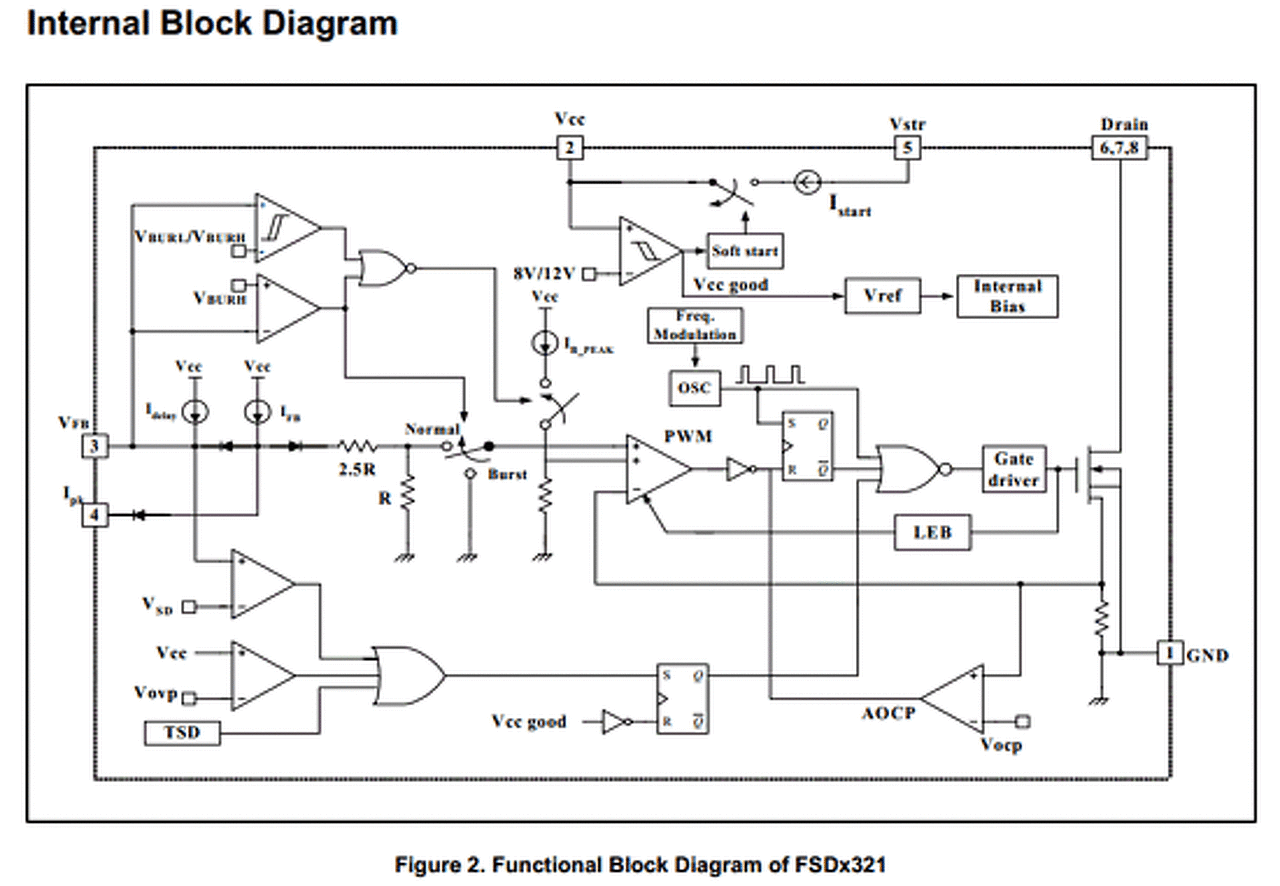

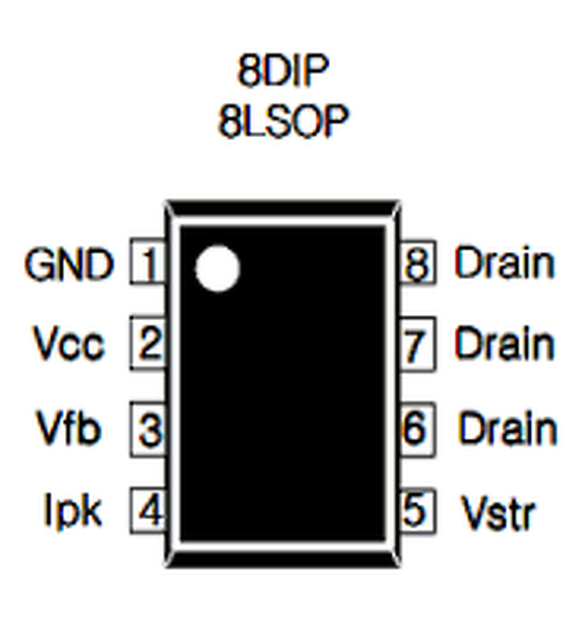

Szia !
Nagy valószínűséggel DH321 controller amit keresel. A kép alapján nézd meg egyezik e.
A hozzászólás módosítva: Dec 8, 2016
(#) eyess válasza gerenk hozzászólására (») Dec 8, 2016 /
Nem jó megnéztem.A 3 mas lábra kell a VCC , és nem a 2 esre , 5 ös láb nincs bekötve , ezen pedig oda megy a VCC. stb.

(#) gerenk válasza eyess hozzászólására (») Dec 8, 2016 /
Nem lesz könnyű megtalálni, próbálj a gugliban így keresni képtalálatokat - smps power supply controller ic 8lsop - vagy amilyen a tokozás. Azt meg tudod állapítani. Ahogy láttam nem DIP tokozás.
8LSOP vagy 8SSOP vagy ilyesmi

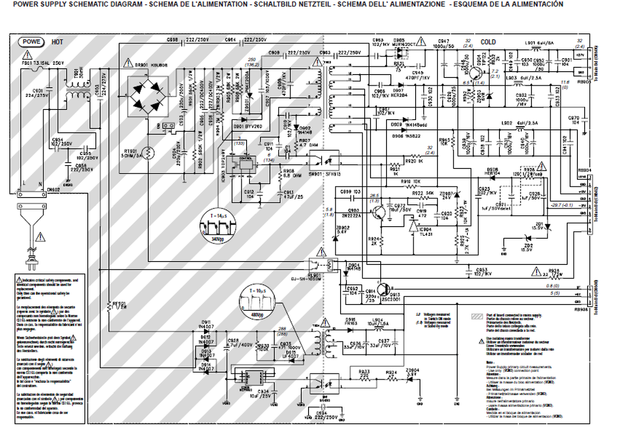

(#) Mátó Mihály hozzászólása Dec 10, 2016 /
Szevasztok. legyen szives segiteni valaki ha tud. Thomson DPL909VD házimozihoz ha van müszaki rajz tegye lehetövé hogy elérjem, a ketyerén stby van de nem lehet bekapcsolni,stby táp jó 5v OK,a tápba a bekapcsoló relé nem kapja meg a feszültséget (analóg müszerrel is mértem) ha megnyomom a bekapcsoló gombot,a relé jó,a tekercsel párhuzamos aktiv elemet védö dióda nem zárlatos, ha a relé két érintkezöjét öszekötöm a ketyere tökéletesen müködik de nem merem így használni mert ha valami meghibásodik nem tiltja le a tápot és kikapcsolás sincs csak ha kihúzom a konektorból. Köszönöm szépen.
(#) eyess válasza Mátó Mihály hozzászólására (») Dec 10, 2016 /
Azt hiszem ez lesz az .
(#) Mátó Mihály válasza eyess hozzászólására (») Dec 10, 2016 /
Köszönöm
Értem , azt kellene kimérni , hogy a +5 volt jelen van ez L904 , és a C 934 közös pontján.Ha ez meg van , akkor utána az a feladat , hogy a Q913 bázisán készenlétből indítva megjelenik e a +0,8 volt , ami kapcsolná a tranzisztort. Ha nincs +5v volt akkor a tápnál van gond , ha a + 0,8 kapcsoló jel nincs meg , akkor majd nézzük tovább.Egyenlőre ennyi lenne.

(#) Mátó Mihály válasza Sebi hozzászólására (») Dec 11, 2016 /
A relét tegnap kivettem megmértem 55ohm,a datasheet oldalán is ennyi,külsö tápról müködik,érinkezö kapcsol,a tekercsel párhuzamos dióda nem zárlatos. Ma kivettem a tranzisztort és igy a bázis helyére mérve 5V van,stby gombra nincs reagálás. Rajz kéne hogy tudjam követni a vezérlést,probáltam a stby gombtól indulva is,és a tranzisztor bázisától is követni de követhetetlen mert szerintem a nyák többrétegü,lyukgavanizált lyukakba vannak forrasztva az alkatrészek. Szerintem a stby gomb a procinak ad jelet és a proci kéne továbitsa a tranzisztornak,ha átkötöm a relé érintkezöit tökéletesen müködik rajta minden,DVD, a rádió is hangolni is lehet. Rajz volna jó. Köszönöm segitségedet.
(#) eyess válasza Mátó Mihály hozzászólására (») Dec 11, 2016 /
Ha a tranzisztor kivétele után +5v ot mérsz a bázis pontján az végképp nem jó .Mert annyi nem lehetne sehogy sem.
Egyébként a rajzot innen le tudod tölteni , csak ide nem tudtam neked teljes egészében felrakni a méret korlát miatt.
(#) dokidoki válasza eyess hozzászólására (») Dec 11, 2016 /
Pedig, ha kivesszük akkor simán lehet annyi, mert a bázisosztó ellenállás ami a proci felől van hajtva az annyi lehet, és az osztó alsó tagja megszűnik létezni mert az a tranyó bázis emitter diódája lenne. Így , ha ott 5 volt van, akkor elmondhatjuk, hogy a tranzisztor kap vezérlést a proci felől, de nem kapcsol, így a relé sem húz meg.
(#) eyess válasza dokidoki hozzászólására (») Dec 11, 2016 /
Lehet tovább még nem néztem a rajzot .
(#) Mátó Mihály válasza eyess hozzászólására (») Dec 11, 2016 /
Köszönöm szépen a rajzot.
