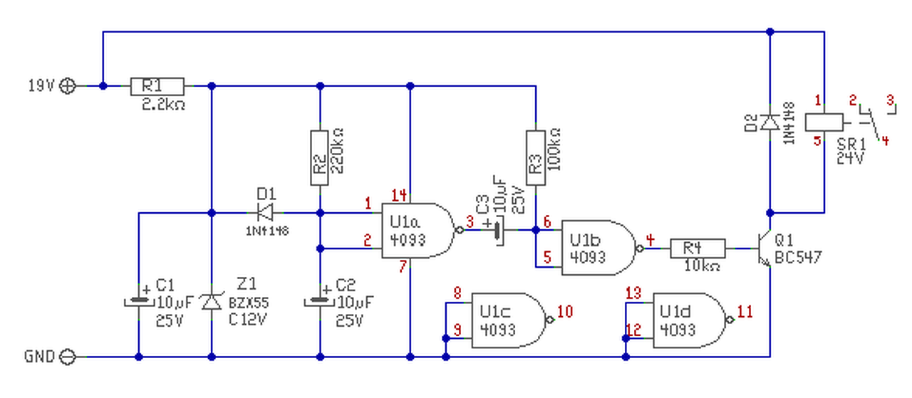

Szia. Nagy szerü köszöm! Igy gondoltam mivel egy invertert kapcsolna ki be, Akku lemerül akkor le kapcsolja az invertert fel tölttöt álapotában pedig vissza kapcsolja. Mekora feszültség tartományba lahet vele szabályozni?
A hozzászólás módosítva: Jan 28, 2017
(#) proli007 válasza Mazsola35 hozzászólására (») Jan 28, 2017 /
Akkor a relét át kell rakni a másik oldalra.
A számított érték: Min kb. 10..13V és a Max kb. 12..14V . Feltéve hogy a zéner feszültsége tényleg 6,2V.

(#) hapro válasza proli007 hozzászólására (») Jan 28, 2017 /
Ez azt jelenti, hogy a 3-as lábon lévő egység marad, de a diódát, és a relét a plusz tápra kell kötni, persze a diódát fordítva a mostanihoz képest? A relé 5-ös lába és a dióda az IC 8-as lábán?
(#) proli007 válasza hapro hozzászólására (») Jan 28, 2017 / 1
Relén a dióda marad ahogy van, de a relé 1-es lábát kell a tápra kötni, 5-ös lábát az IC 3-asára. Vagy is a lényeg, hogy a dióda záróirányba legyen. Különben kinyírja az IC-t, vagy a kettő egymást.
(#) Mazsola35 válasza proli007 hozzászólására (») Jan 29, 2017 /
Rendben akkor igy rajzolom meg az áramkört, és köszönöm a gyors segitséget!
(#) Mazsola35 válasza Mazsola35 hozzászólására (») Jan 29, 2017 /
A zéner hejet más tipust is lehet használni?
(#) Sebi válasza Mazsola35 hozzászólására (») Jan 29, 2017 /
Lehet, de a 6,2V legyen az irányadó a választásnál.
(#) Mazsola35 válasza Sebi hozzászólására (») Jan 29, 2017 /
Oks köszi!
(#) proli007 válasza Mazsola35 hozzászólására (») Jan 29, 2017 /
Így van, de kis teljesítményű legyen a zéner, mert a nagyobbak (BZX85 vagy ZPD) könyöke nem olyan pontos és/mert nagyobb áram kell hozzá. Pld. ZPD6V2. Egyébként a 6V-so zénerek rendelkeznek a legjobb tulajdonságokkal. De lehetne itt egy TL431 is, ha precízebb áramkört szeretnénk. De itt nincsenek oly nagy igények..
Rendben!

Hello! Szükségem lenne egy olyan kapcsolásra, amit ha áram alá helyezek (19V DC) akkor az késleltetve (2-3Mp) behúz egy relét egy pillanatig majd elengedi. És ha megszakítom az áram ellátását, majd újból áram alá helyezem ismét ezt csinálja.
Egy szerver gép indításához kell. Sajna nincs benne ilyen beállítás, hogy ha áram alá helyezem egyből indul (csak ha megnyomom a bekapcsoló gombot).
(#) proli007 válasza BI-AMP hozzászólására (») Jan 30, 2017 / 1
Hello! Mondjuk nem írtad milyen a relé, de így pld. megoldhatod.
(#) BI-AMP válasza proli007 hozzászólására (») Jan 30, 2017 /
Köszönöm szépen. Egy sima relé.
A teteje biztos sima.
De mekkora a feszültsége, tekercs ellenállása vagy behúzó árama. Mert itt 19V van. Ha 24V-os, akkor ki kell próbálni, mert általában 18V-nál húznak meg, a 19 meg esetleg necces..
24 voltos. Régen próbáltam 16 voltnál már behúz.
Akkor oké..

Kicsit másképp értelmezem a leírtakat. Nem azt szeretné, hogy a táp megjelenése után 2-3mp-el behúz rovid (mondjuk 1mp) időre a relé?
(#) BI-AMP válasza zoszka hozzászólására (») Jan 30, 2017 /
Igen. Így értelmezem.
(#) zoszka válasza BI-AMP hozzászólására (») Jan 31, 2017 /
Szerintem hamarosan meglesz ahhoz is a rajz.

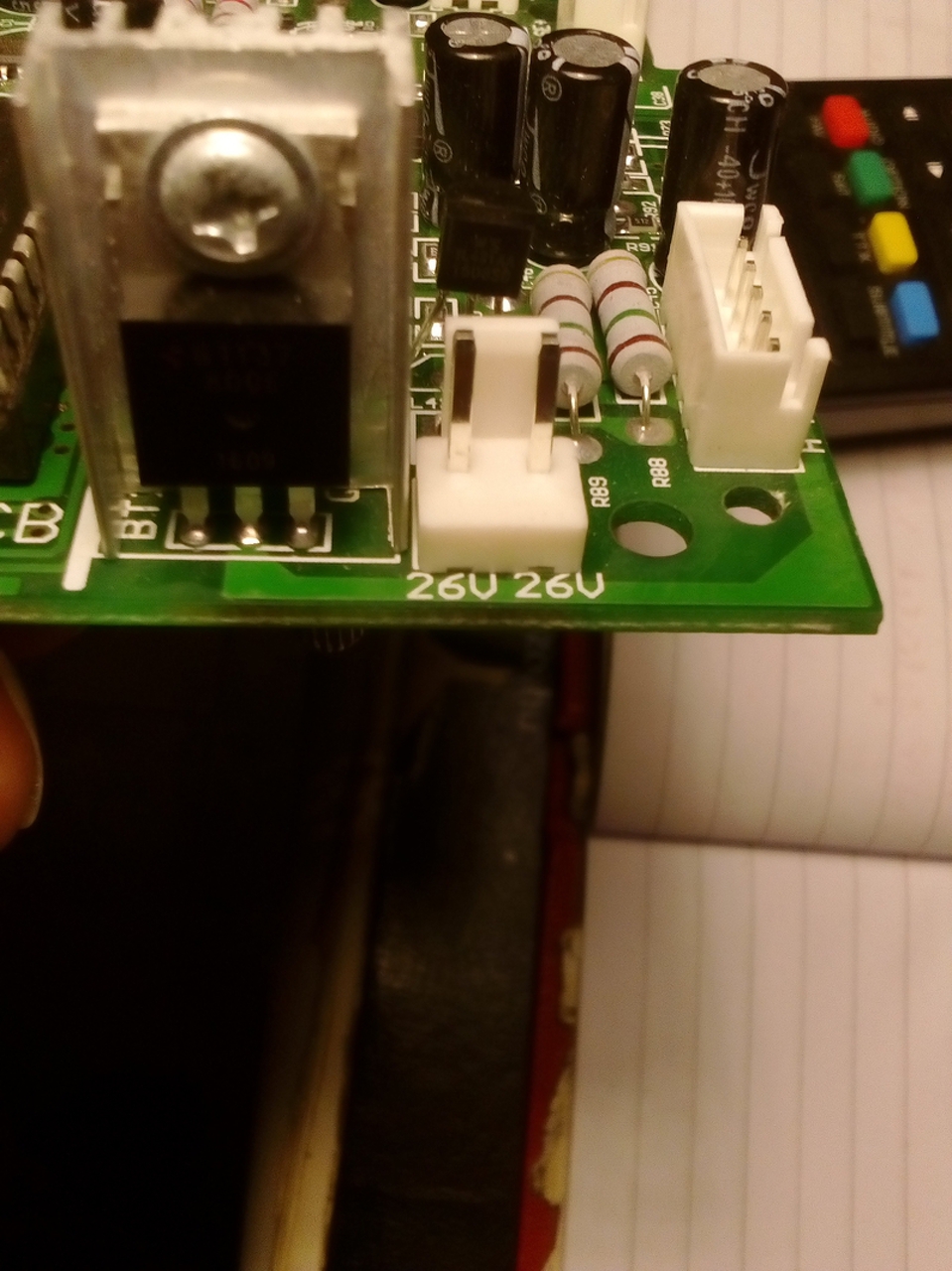

Sziasztok !
Vettem egy ilyen vezérlőt a hőlégfúvóhoz. Csak éppen a bekötési rajzot nem találtam meg sehol. Tudna valaki segíteni ?
(#) proli007 válasza zoszka hozzászólására (») Jan 31, 2017 / 1
Hello! Köszi, valóban rosszul olvastam el a feladatot. De akkor legyen úgy..
(#) sector99 válasza sector99 hozzászólására (») Jan 31, 2017 /

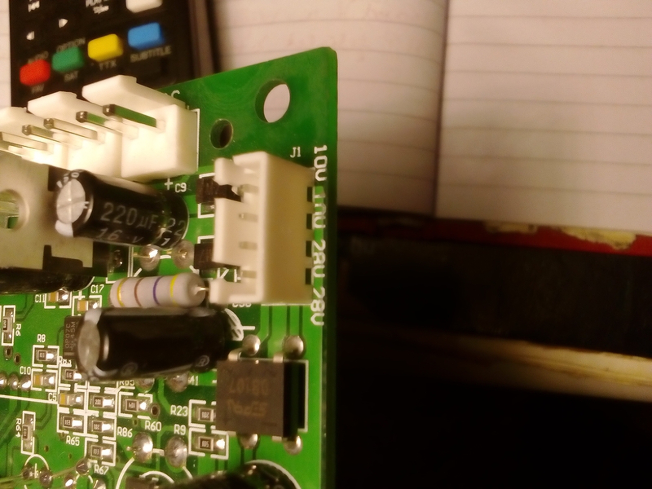

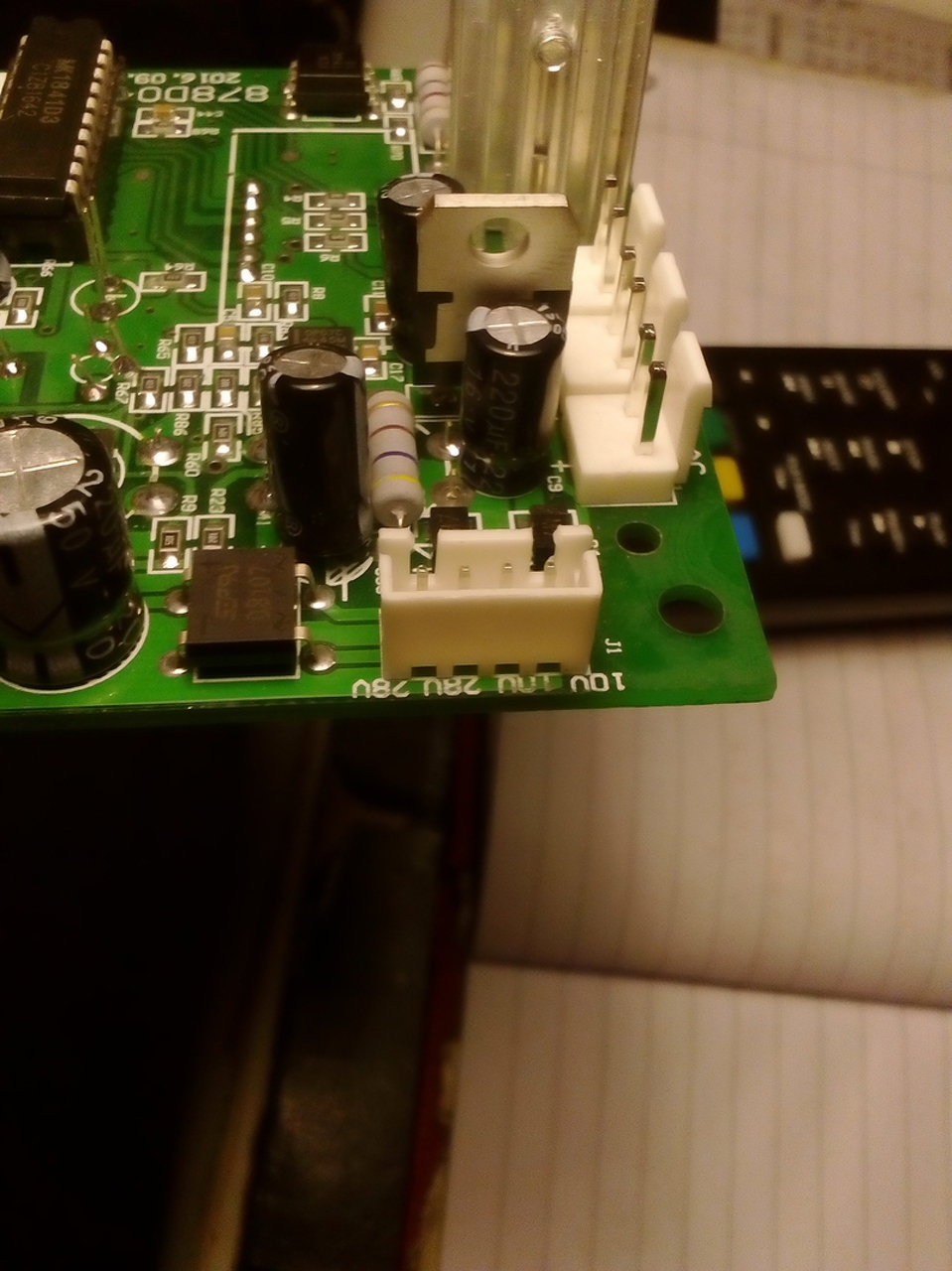

Plusz információként, ilyen csatlakozók vannak rajta:
...még képek:
(#) FAZ1 válasza sector99 hozzászólására (») Feb 1, 2017 /
Semmi bekötésit nem adtak volna hozzá? Akkor
- vagy utólag kellene kérni tőlük
- vagy vissza az egész bolt. A cuccost elküldeni nekik és visszakérni az árát.
(ezeknek a csomagküldőknek szokott lenni valami készpénz-visszafizetési garanciájuk)
Amúgy meg, ahogy elnéztem - a lapon van egyenirányító-kocka, tehát váltóárammal megy.
És van rajta mindenféle kapcsolóelem ... ámde relé nincs.
Tehát - vagy valami tirisztoros, vagy csak simán triac-os lehet. (avagy mind a kettő)
A hűtőbordákon mi van?
A hozzászólás módosítva: Feb 1, 2017
(#) sector99 válasza FAZ1 hozzászólására (») Feb 1, 2017 /
Köszi ! Nos visszaküldeni nem szeretném... Gyakorlatilag egy ilyenilyen állomás panelja lehet, a gombok fizikai elhelyezkedése, meg a Youtube-on található klipek alapján. Gyakorlatilag a fúvó fűtőszála 230-as, ott a bordán tirak van, tehát az a rész tiszta. A hőelem és a levegőt fúvó ventillátor bekötés a kérdőjeles. A fúvóban a venti 24 V-os. Egyébként a linkelt állomás manualja - rajza is jó lenne, de nem találtam a neten sehol...

(#) zamatőr válasza sector99 hozzászólására (») Feb 2, 2017 /
Trafód van hozzá mert nem látok rajta kapcsoló üzemű tápot sem és a leírás szerint egy hasonló pdf-jé-ben van trafó, kész egység kb: 2.6kg. Bocsi nem okoskodás de nem írtad megvan e a háttér "hardver" ehhez a panelhez vagy Te akarsz összehozni egy ilyet.
