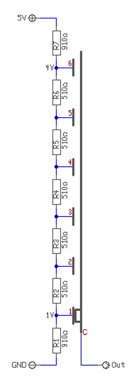

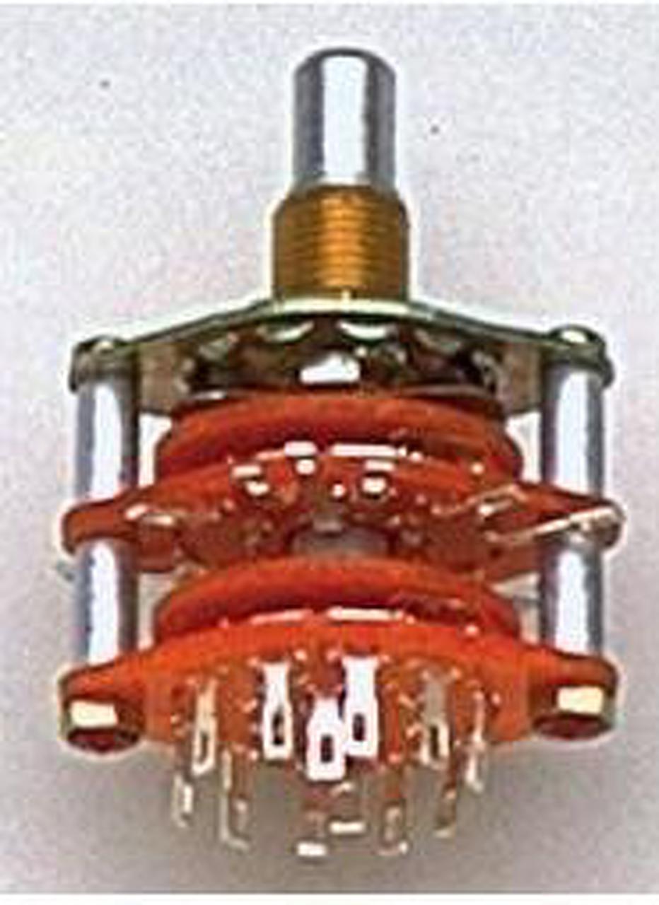

Üdv: Keresek olyan kapcsolási rajzot amikb 5-6-7 konktat forgó kapcsolóval kiváltanám Hall sensor müködését. Esetleg lehetne micro procival is.
Ha volna ilyesmi.
(#) proli007 válasza Edimax hozzászólására (») Máj 29, 2017 /
Hello! "5-6-7 konktat forgó kapcsolóval kiváltanám Hall sensor müködését" Szerinted itt érthető mire is gondolsz? Mert számomra közel sem..
(#) Edimax válasza proli007 hozzászólására (») Máj 30, 2017 /
Szia. Tán egy kicsit rosszul fogalmaztam meg.
Akkor igy.
Adva van ugye Hall sensor, és azt szeretném kiváltani ezzel a kapcsolóval. Kép.
Mert az a sensor mágnes ra müködik ugye, de aztért szeretném kapcsolóval.kb 6 polusú val mert az jobban megfelelne.
Ugy kéne hogy kb 1-6 mindig jobban világitana a dolog.pl minden állasban nagyobb voltot ad.
Remélem tán igy.

Na akkor villanybicajba szeretném. Azt hogy van a gázkar amibe az a sensor van.
Namost,mikor ráadom a gázt akkor megyek vele.
Node én szeretném ugy megcsinálni hogy azzal a kapcsolóval beállitom a bizonyos sebességet és akkor nyugottan megyek vele.
Meg lehet oldani.

(#) proli007 válasza Edimax hozzászólására (») Máj 30, 2017 /
Nem "rosszul fogalmaztál", hanem az alapinformációkat felejtetted elárulni..
Ha jól tudom a Hall a vezérlőnél 1..4V közötti jelet ad és 5V tápot kap. (De kérdezd meg a bringás topikban a szakértőket.) Ezt így lehetne modellezni a kapcsolóval. Viszont halld meg azok véleményét is, akik nem javasolják fizikailag ezt a megoldást.. Mert egy ilyen kapcsolót menet közben kapcsolgatni nem egyszerű és lehet ez alatt, eléd ugrik egy fa. Egy vezérlő tesztre nyilván megtenné a dolog. Még egy tolópoti is jobb ötletnek tűnik. De azt is lehet jobb ha egy rugó húzza vissza, vagy valami biztonsági megoldása van, mint pld. a fűnyírónak vagy a szörf deszkának..
(#) proli007 válasza proli007 hozzászólására (») Máj 31, 2017 /
Közben a rajzot kihagytam..
(#) kokozo válasza proli007 hozzászólására (») Máj 31, 2017 /
Én kiegészíteném egy öntartó áramkörrel, ami start gombra indul és a fék lámpára kikapcsol, csak hogy biztonságosabb legyen..
(#) proli007 válasza kokozo hozzászólására (») Jún 1, 2017 /
Hello! Analóg áramkörnél nincs "öntartó". Kondiban lehet tárolni egy kis ideig az információt (pld. Sample-Hold), vagy analóg digitális átalakítás és úgy tárolás de már digitális jel formában..
(#) proli007 válasza proli007 hozzászólására (») Jún 1, 2017 /
Közben rájöttem, mire gondolsz. Hogy egy öntartó kapcsolásnál megnyomja a gombot, és az a kapcsoló feszültségét adja a vezérlőnek. Ha "rálép a fékre", akkor megszűnik az öntartás, és a gázkar feszültségét adja a vezérlő felé. Így működhet. De akkor már lehet egy komparátor is, ha a gázkaron nagyobb a feszültség, mint a kapcsolón beállított, akkor is bontja az öntartást..

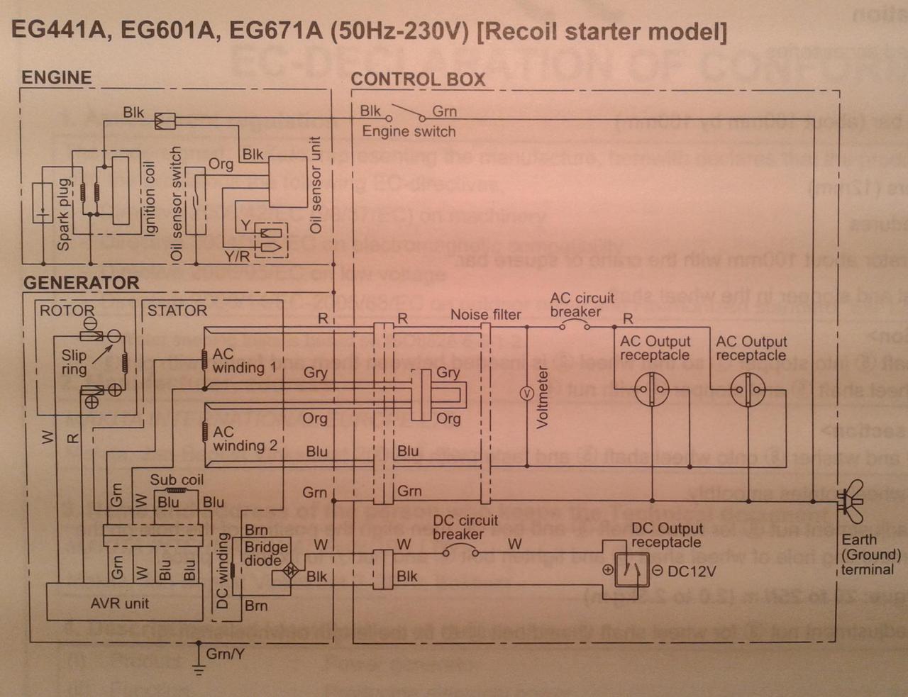

Van nekem egy Makita EG601A aggregátorom.
A mellékelt sematikus ábra alapján el kellene dönteni, hogy a 220v-os kivezetés fix, vagy lebegőnullpontos? Valaki tud ebben segíteni nekem?
Egyébként egy meglévő hálózatra lenne rákötve, ha fix nullpontos a gép.
A hozzászólás módosítva: Jún 1, 2017
(#) kadarist válasza kiss122 hozzászólására (») Jún 1, 2017 /
Mitől lebegne a nullpont? Arra gondolsz, hogy a nullája össze van-e köve a géptesttel, amit földelni kell? Nos, nincs összekötve.
(#) kiss122 válasza kadarist hozzászólására (») Jún 1, 2017 /
Lebegő nullpontnál arra gondoltam, hogy az aggregátornak nincs effektív nulla pontja.
Másik weboldalon olvastam, hogy például a Heron aggregátoroknak nincs valódi nulla pontja, tehát a föld és valamelyik kivezetésnél nagyobb feszültséget mérhetünk mint a másik kivezetésen.
Aggregátor bekötése.
Ott azt tanácsolja a szerző, hogy a nagyobb feszültségű kivezetést használjuk fázisként, a kisebbet nullaként.
Ha lenne otthon benzinem, meg műszerem, akkor ki tudnám próbálni és lemérni, de ezeknek hiányában sajnos egyenlőre marad a találgatás.
