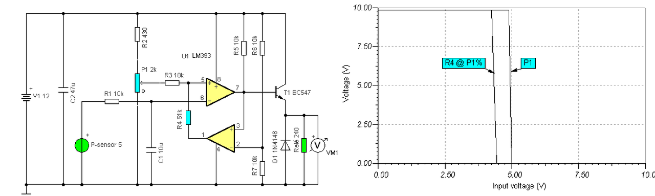

Nyomásérzékelő jeladóhoz szeretnék építeni kapcsoló áramkört. A bemenetnek 0-10v-ig kellene kellene fogadni és egy kacsoló kimenet. (természetesen hiszterézis állíthatósággal). Hidroforra lenne elektronikus nyomáskapcsoló a mechanikus helyett. Eddig még nem találtam semmit, hátha lenne valakinek használható rajza.
Köszönöm a segítséget.

(#) proli007 válasza Temela hozzászólására (») Jún 18, 2017 /
Hello! Kicsit pontosíthattad volna a dolgot. Mit működtet, mekkora értéket állítottál volna be min-max. Mekkora hiszterézisre gondoltál. stb. De ha így megfelel..
A P1-el lehet beállítani a kapcsolási értéket és az R4 változtatásával a hiszterézis nagyságát. (R4 értékével fordítottan arányos a hiszterézis nagysága, de mindig a kapcsolási érték százalékában hat. Tehát ha pld. 10bar a kapcsolási érték és 1bar a hiszterézis, akkor a kapcsolási értéket 5bar-ra állítva a hiszterézis is 0,5bar lesz.)

Igen, ilyesmire gondoltam. ("hidroforra lenne...")
Megfelel amit feltettél. Kérdésem csak annyi, hogy a bemenet 0-10 V -ig van-e vagy kell valami még hozzá? A szenzor a nyomás függvényében 0-10v-ig adja a jelet.
Lehet, buta volt a kérdés. A voltage (V) az ábrán a max. bemenőt jelenti vagy a tápfeszt? (bár a kapcsolási rajzon 12v tápfesz (v1) van.
A hozzászólás módosítva: Jún 18, 2017
A bementi feszültség 0..10V lehet. A kapcsolási pontot a P1--el lehet beállítani. Jelenleg a szimulációban középen van, így 5V-nál kapcsol, mint ahogy a grafikonon is látható. (Természetesen mindennek van egy "értelmezhető bementi tartománya". Mert ha a kapcsolási értéket nullára állítod, akkor a hiszterézis is nulla lesz. De ez ne zavarjon.)
A tápfeszültség 12V. A P1 is 0..10V-ig szabályozható, ha kiszámolod. A 10V onnan jön ki, hogy a relére a tápfeszültség értékénél valamivel kisebb feszültséget fog kiadni az áramkör. De erre a relé simán meg fog húzni, mert nincs benne feszültségmérő.. (A "voltage (V)" a kimeneti feszültség, az Input voltage (V) pedig a nyomásszenzorról érkező feszültség szimulációja.
A grafikonon azt látod, hogy 10V a kimenti feszültség (relé húz), amíg a bement el nem éri az 5V értéket. Ekkor nullára esik le (ejt a relé). Majd visszafelé jövet (csökken a nyomás), csak 4,5V-on lesz ismét 10V (húz a relé). A visszabillenési pontot lehet az R4 értékével állítani.
