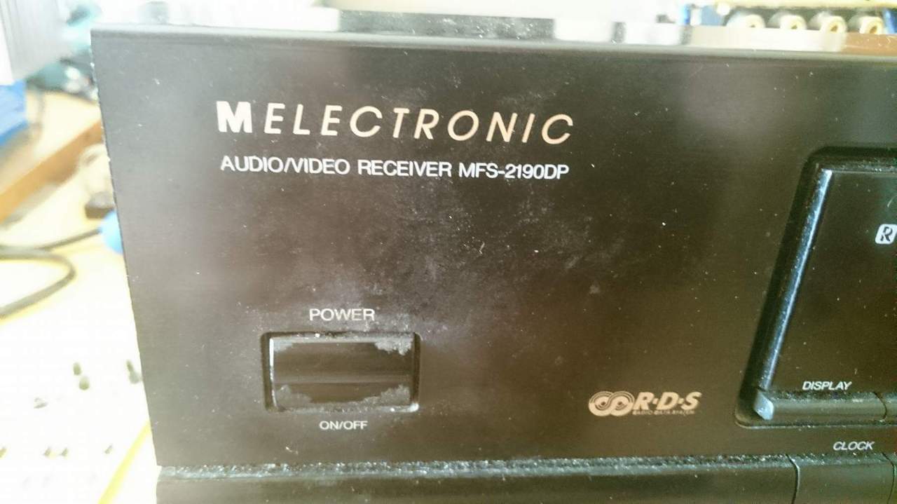

Sziasztok került hozám egy villám káros hihi erősitő. Minden funkcioja működik, kivéve a CD bemenet ,,L" bal csatornája .Ott a bemenet utáni első ellenállás 15K ról meg volt nyúlva 50K ra. Azt kicserélve hupogó hangról ,recsegő hangra váltott. Valoszinüleg kapott egy pofont a műveleti ic is. Csak kérdés melyik? . Nagy segitség lenne. Ha valamelyikötök tudna kapcsolási rajzba segíteni. Fóton melékeltem a tipusát.

Az analóg kapcsoló lesz a károsult...
NJU7312A.pdf

Köszönöm. Igen az volt a hiba. + Műveleti erősítöknél is volt gond,de már üzemel szépen.
