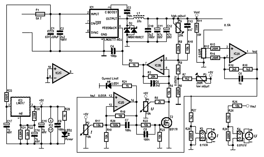

Egy 12V-os akkumulátorról üzemelő akkumulátortöltőt keresek (repülőgép modellek akkumulátorainak töltéséhez) amelynek kimeneti feszültségét és áramát én tudom szabályozni.
Előre is köszönöm.
(#) Sebi válasza (Felhasználó 122012) hozzászólására (») Máj 18, 2018 /
Mekkora feszültségtartományban? Mekkora árammal?
(#) (Felhasználó 122012) válasza Sebi hozzászólására (») Máj 18, 2018 /
Bemenő feszültség: akkumulátor feszültség (13,8V DC)
Kimenő feszültség: 3,7V÷12V DC
Kimenő áram: 0,1A÷5A
(#) Sebi válasza (Felhasználó 122012) hozzászólására (») Máj 18, 2018 / 1
Ez tudja a megadott paramétereket. Egy schottky dióda sorban a kimenettel megvédi, ha a bemenetet hamarabb elveszed, mint az akkut a kimenetről.
A hozzászólás módosítva: Máj 18, 2018
IC2 - TL074 típus megfelelő?
Igen. Ide szinte bármi jó...

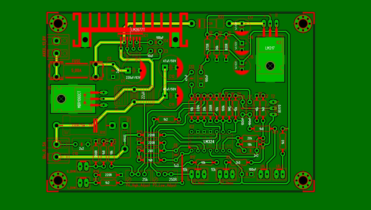

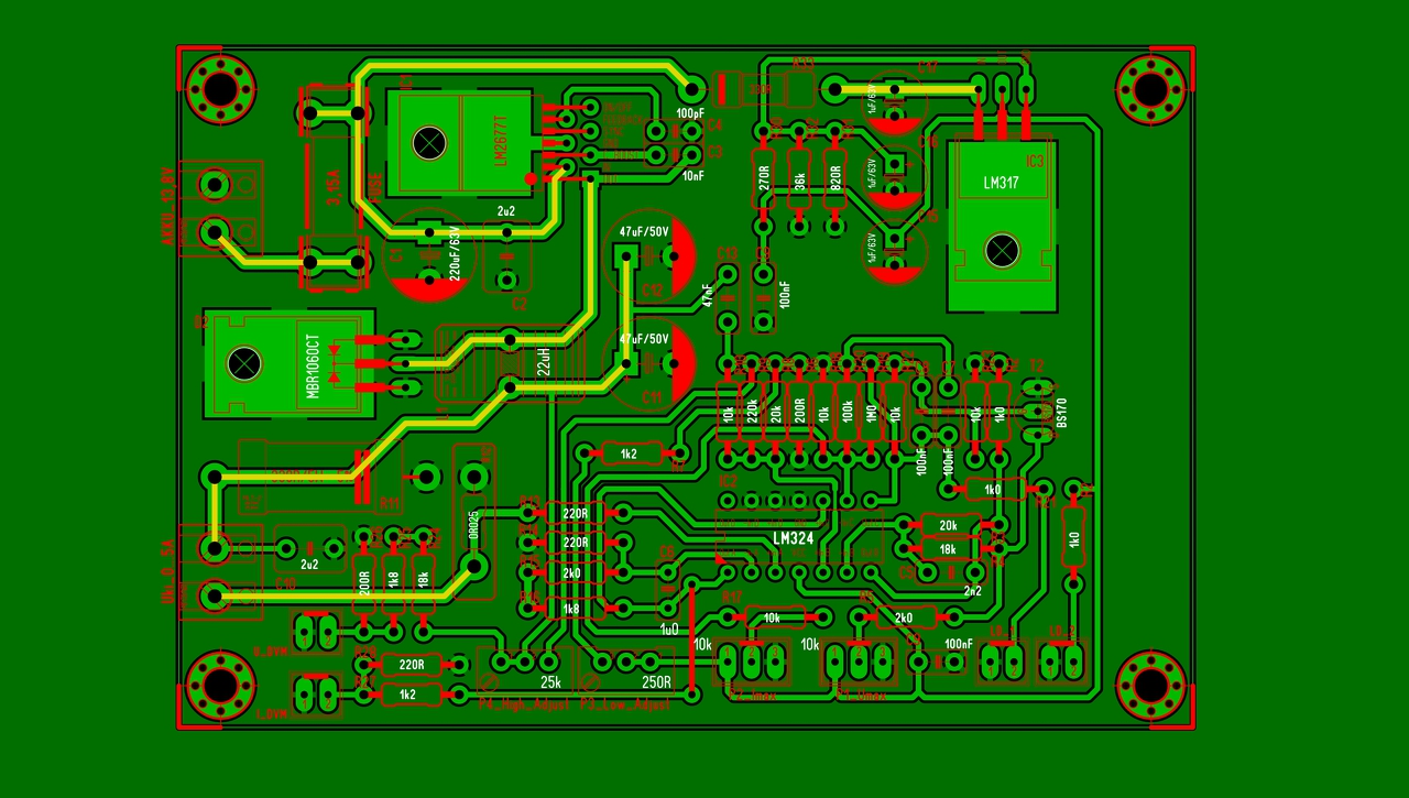

(#) (Felhasználó 122012) válasza Sebi hozzászólására (») Máj 19, 2018 /
Elvileg kész a panelterv ...
(#) Sebi válasza (Felhasználó 122012) hozzászólására (») Máj 19, 2018 /
Jól néz ki, szép munka!
Azért a 2677-nek nem hiszem, hogy elég lesz a fólia általi hőelvezetés...
A hozzászólás módosítva: Máj 19, 2018
Valószínűleg nem.

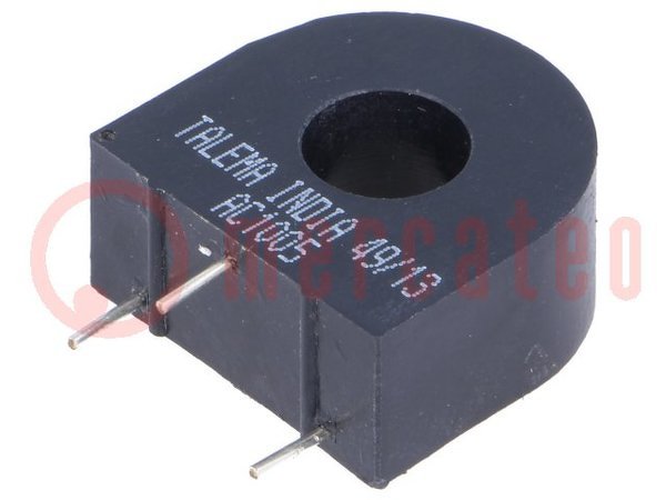

Keresek egy olyan kapcsolási rajzot ami egy pici áramváltó gyűrűn keresztül nézi a vezetőt és ha azon áram folyik, akkor meghúz egy relét.
Válaszokat előre is köszönöm.
(#) otvenkilenc válasza Melphi hozzászólására (») Máj 30, 2018 /
Csak addig van meghúzva amíg áram folyik a körben, vagy öntartóba kapcsoljon? Erre célra használható a reed relé is.
(#) Sebi válasza Melphi hozzászólására (») Máj 31, 2018 /
Egy lehetséges megoldás.
A két schmitt-trigger nem feltétlenül kell, ha az áram nem változik széles határok közt.
(#) Melphi válasza otvenkilenc hozzászólására (») Máj 31, 2018 /
Addig kellene húznia ameddig áram folyik a vezetőben.
(#) Melphi válasza Sebi hozzászólására (») Máj 31, 2018 /
Ez teszik, esetleg van valami szöveges háttere a rajznak? Köszönöm.
(#) proli007 válasza Melphi hozzászólására (») Máj 31, 2018 / 1
Hello! 10 év fórumozás után, már "illene" egy ilyen egyszerű kapcsolás működését felismerni.
- Az áramváltót egy feszültség-kétszerező követi. (Nem szükséges 1N4007 két 1N4148 is megteszi.)
- A kondik kisütéséről gondoskodik az R2, ha megszűnik az áram.
- Az R3/C5 egy integráló tagot alkot, hogy gyors tranziens, vagy zavar, ne billentse be a relét.
- ZD1 korlátozza a feszültséget 9V-ra. De ez csak akkor helyes típusú, ha az IC tápja is 9V.
- A két kapuáramkör Schmitt-es, hogy az átváltás határozott legyen. Pld. CD4093
- A tranyó meghúzza a relét, ha folyik az áram. R4 a bázisáram korlátozó.
- Az áramkör akkor fog működésbe lépni, ha az áramváltó szekunder feszültsége meghaladja a komparátor (a kapu) bebillenési küszöbértékét, levonva a diódák veszteségét.

Váltóáramot kell figyelnie, ha elindul a lapszabász gép akkor induljon hozzá az elszívó.
De közben rengeteg cél áramkört találtam olcsón, ide teszem hátha mást is érdekel.
