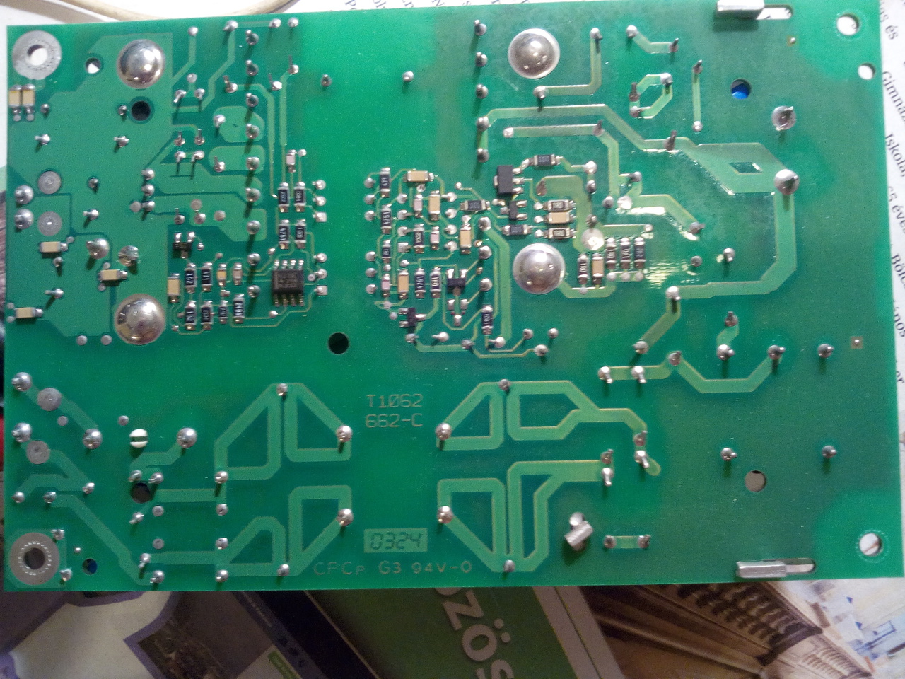

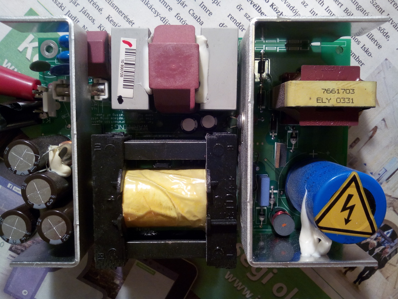

Üdv. Mindenkinek!
A képen tápegységhez keresek kapcsolási rajzot.
230 V / 316 V = rendeben, a kimenet 24 = kellene, de nincs.
A trafóig a nagy feszültség renden, de a a trafón nem mérhető semmi.
Köszönöm a segítséget.
Üdv. Lele
(#) Gafly válasza lele hozzászólására (») Jún 9, 2018 /
Egy kapcsolóüzemű tápegységben sok minden meghibásodhat...
Azzal nem sokat segítettél, hogy egyetlen főbb alkatrész típusát és a készüléket sem lehet beazonosítani, így ugye, rajzot már hogyan?
Vagy kiolvadt a biztosíték, vagy ahogyan az internet írja cseréld ki az összes kondenzátort, vagy javíthatatlan...
(#) kokozo válasza lele hozzászólására (») Jún 9, 2018 /
Keress rá a vezérlő ic típusára, az segíthet.
(#) 13_Balu50 válasza lele hozzászólására (») Jún 13, 2018 / 1
Hibalehetőségek valószínüsége: kondenzátor, dióda, ellenállás, Ic, forasztási hiba, trafó, vagy tekercs, meg ami kimaradt.

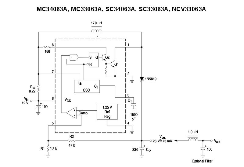

Segítő válasz gerrynek.
Ha +12V kimenőt szeretnél akkor a mellékelt kapcsolás kell neked, ez a step-up a MC34063-al. Az R1=1,5kΩ az R2=13kΩ.
Feltéve ha jól számoltam. Mindjárt kipróbálom a gyakorlatban és jelentkezem!
U.i.: Lefelejtettem a rajzot.
A hozzászólás módosítva: Jún 14, 2018
(#) elektroncso válasza elektroncso hozzászólására (») Jún 14, 2018 /
Kipróbáltam az értékeket, +5V bemenőre +12V kimenő jelenik meg 500mA terhelés alatt is.
A képlet amivel ki tudod számolni:
Uki = 1,25*((R1+R2)/R1)
MÓDOSÍTÁS!
Benéztem a terhelő ellenállást, csak 50mA-rel terheltem az előbb. Most 500mA-rel is kipróbáltam, ennyit az én áramköröm nem bír, de ez nem pont az adatlapi rajz, hanem egy annál kicsivel egyszerűbb az adatlapi lehet bírni fogja, bár én sokallom, de mindjárt átnézem tüzetesen az adatlapot.
(#) elektroncso válasza elektroncso hozzászólására (») Jún 14, 2018 / 1
Találtam egy rajzot ahol külső tranzisztorral van kibővítve. MC34063 külső tranzisztorral. Én nem próbáltam ki, az adatlapi rajzzal összehasonlítva szerintem működnie kell.
Illetve keresés közben rábukkantam erre a kalkulátorra.
Még annyit tudok segíteni, hogy a Rádiótechnika a 2016 novemberi és decemberi számaiban foglalkozott ezzel az IC-vel és a belőlük kialakított buck és boost konverterekkel.
Ennyit tudtam segíteni.

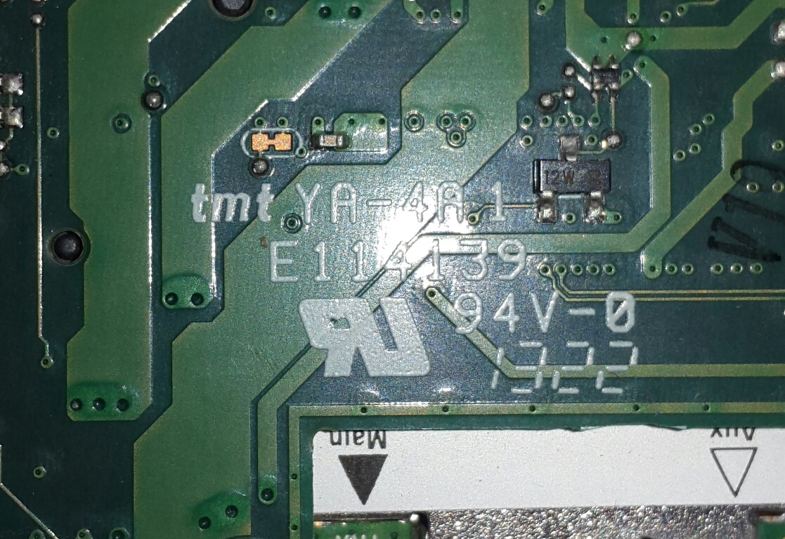

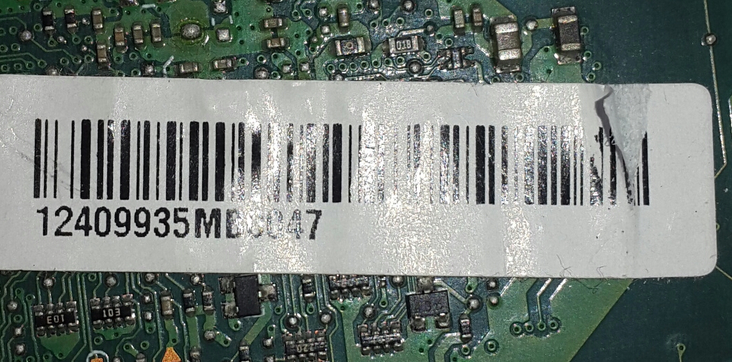

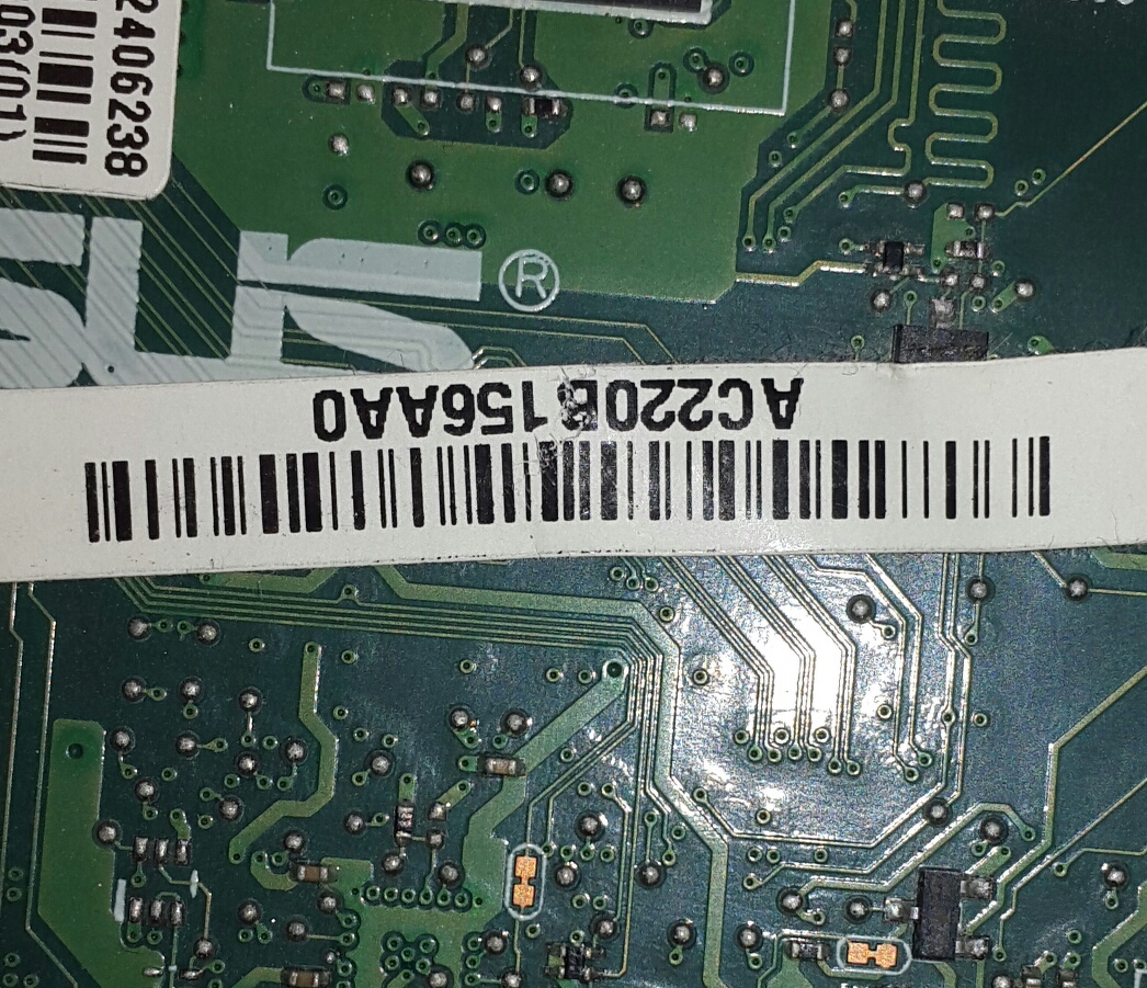

(#) Robikk hozzászólása Jún 29, 2018 /
Kapcsolási rajzot keresek, a Google nem segít sajnos, semmit nem találok az adott készülékről.
Az alany : Asus X502CA notebook.
(#) elektroncso válasza Robikk hozzászólására (») Jún 29, 2018 /
Ne a laptop kapcsolási rajzát keresd. Az alaplapon kéne lennie egy azonosítószámnak, az alapján megtalálod az alaplap kapcsolási rajzát. Én annó ennek a számnak a segítségével találtam meg (vagy talán találtuk meg itt a fórumon már nem emlékszem pontosan) a szintén ASUS laptopunk kapcsolási rajzát. Keresd meg ezt a számot az alapján már szerintem meg fogjuk találni.
Valami hasonlónak kéne lenni: Asus motherboard schematic diagram
(#) Robikk válasza elektroncso hozzászólására (») Jún 29, 2018 /
Rendben.
Köszönöm a segítséget, átunna nézek holnap.
(#) Robikk válasza elektroncso hozzászólására (») Júl 2, 2018 /
Van itt több is, melyikre gondoltál?
Válaszod, segítséged előre is köszönöm!
