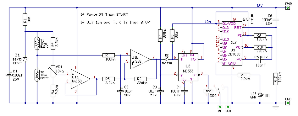

(#) levaitamas hozzászólása Ápr 4, 2020 /
Kapcsolási rajzot keresek az alábbi probléma megoldására:
Folyadékot kellene keringetni egy szivattyúval. A szivattyú 230V-os és 50W-os, ezt egy relével gondolnám kapcsolgatni.
Az elvárás az lenne, hogy a tápfeszültség (12V) megjelenése után 10 percig működjön a szivattyú. Az idő letelte után jönne képbe két hőérzékelő (nem szükséges a nagy pontosság). Ha az 1-es számú érzékelő magasabb hőmérsékletet mér mint a kettes számú, a relé maradjon meghúzva. Mikor a két érzékelő által mért hőmérséklet kiegyenlítődik a relé engedjen el, a szivattyút kapcsolja ki.
Ha a 10 perc leteltével az egyes érékelő még mindig hidegebb a kettesnél, a szivattyút akkor is kapcsolja ki.
Ebben kérnék segítséget.
(#) proli007 válasza levaitamas hozzászólására (») Ápr 4, 2020 / 2
- A táp bekapcsolásakor a C3 bebillenti az U2 tárolót, így a relé behúz.
- A C6 törli az U3 számlálót és elkezdődik az idő mérése. 10 perc múlva az U3 Q14 kimenete magasra vált.
- Ha ekkor a T1 hőmérséklete nagyobb mint T2-é, tovább működik a szivattyú. Ha T1 hőmérséklete alacsonyabb, vagy megegyezik a T2 hőmérsékletével, az U2 törlődik és a szivattyú leáll.
- Újraindítani a folyamatot, csak a táp újra bekapcsolásával lehet.
- A trimmerrel lehet beállítani, hogy milyen differencia esetén működjön a kapcsolás.

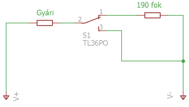

(#) janigel hozzászólása Ápr 5, 2020 /
fsub fórumtársnak.
Mi ezzel a problémád?
Beteszel egy soros ellenállást, és egy vele párhuzamos kapcsolót.
A kapcsoló ki söntöli az ellenállást.
(#) fsub válasza janigel hozzászólására (») Ápr 6, 2020 /
Köszi, így tényleg egyszerűbb. Kicsit túlbonyolítottam.
Én az alábbiak szerint gondoltam.
Most fixre van bekötve a két ellenállás, amíg nem találok számomra megfelelő kapcsolót. Ezzel kapcsolatban privátban folytassuk tovább.

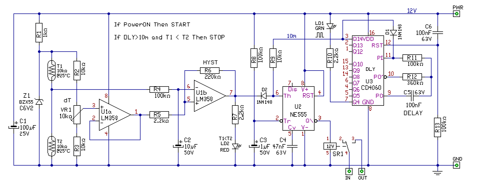

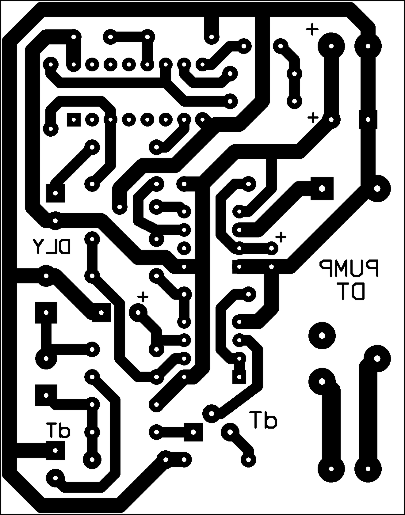

(#) proli007 válasza levaitamas hozzászólására (») Ápr 6, 2020 / 2
Hello! Azt gondoltam, hogy már nem érdekel a dolog. De közben kicsit módosítottam a jelzéseken, hogy könnyebben átlátható legyen a működés és a beállítás. Most ha telik az idő, villog a zöld és ha magasabb T1 hőfoka, mint T2 világít a piros. Na meg megrajzoltam a karantén nyákot is.

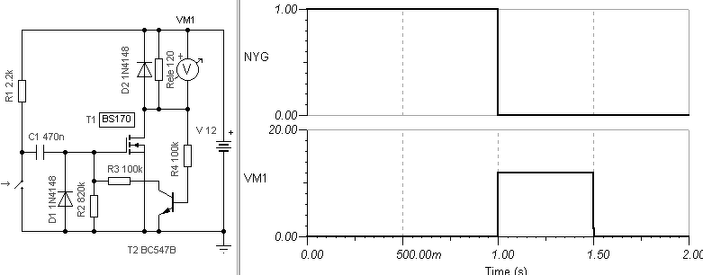

(#) levaitamas hozzászólása Ápr 9, 2020 /
Van egy ipari GSM relé kontaktus, amit legkevesebb 1 másodpercre lehet meghúzatni. Nekem viszont csak 0,5 másodperc ideig kellene egy impulzust adni egy másik vezérlésnek.
Szóval ha elengedett egy másodperc után a GSM reléje, akkor induljon egy időzítő és fél másodpercig adjon ki pozitív tápot vagy GND-t. A tápfeszültség 12V.
Köszönettel:Tamás
(#) proli007 válasza levaitamas hozzászólására (») Ápr 10, 2020 / 2
Hello! Megrajzoltam. Persze ez nem egy precíziós időzítő, mert az idő függ a Fet GS küszöbfeszültségétől is. Úgy rajzoltam, hogy egy relét működtessen. De ha nem ez van, akkor a relével párhuzamos dióda nem kell. Meg nyilván a terheléstől függően kell a Fet típusát megválasztani. stb. Az időt a 470nF és a 820k határozza meg.

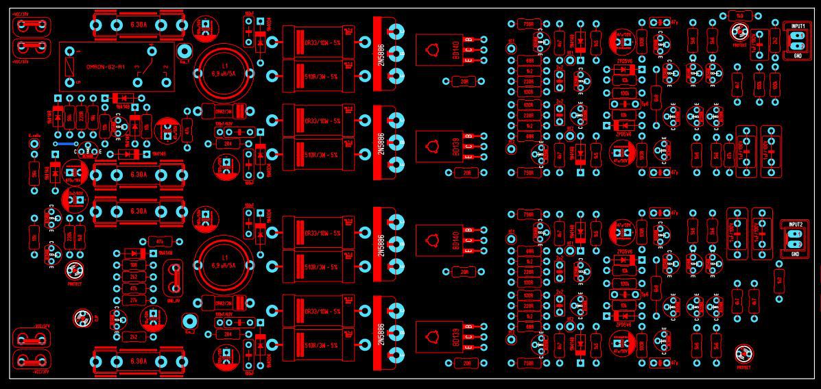

(#) Csilag hozzászólása Ápr 12, 2020 /
Üdv mindenkinek lene egy orosz végfok végerősitö nem ismeri valaki a bekőtesét vagy kapcsolas rajz is meg felelne
(#) Epu2 válasza Csilag hozzászólására (») Ápr 12, 2020 /
Ha lecsutakolod, (pl. téli ablakmosó, ecset), majd kiszárítod, nem túl bonyolult lekövetni a kimenetet, a tápot. Itt még vannak fóliacsíkok és alkatrész méretek.
A bemenetet meg könnyű, ha már működik.
