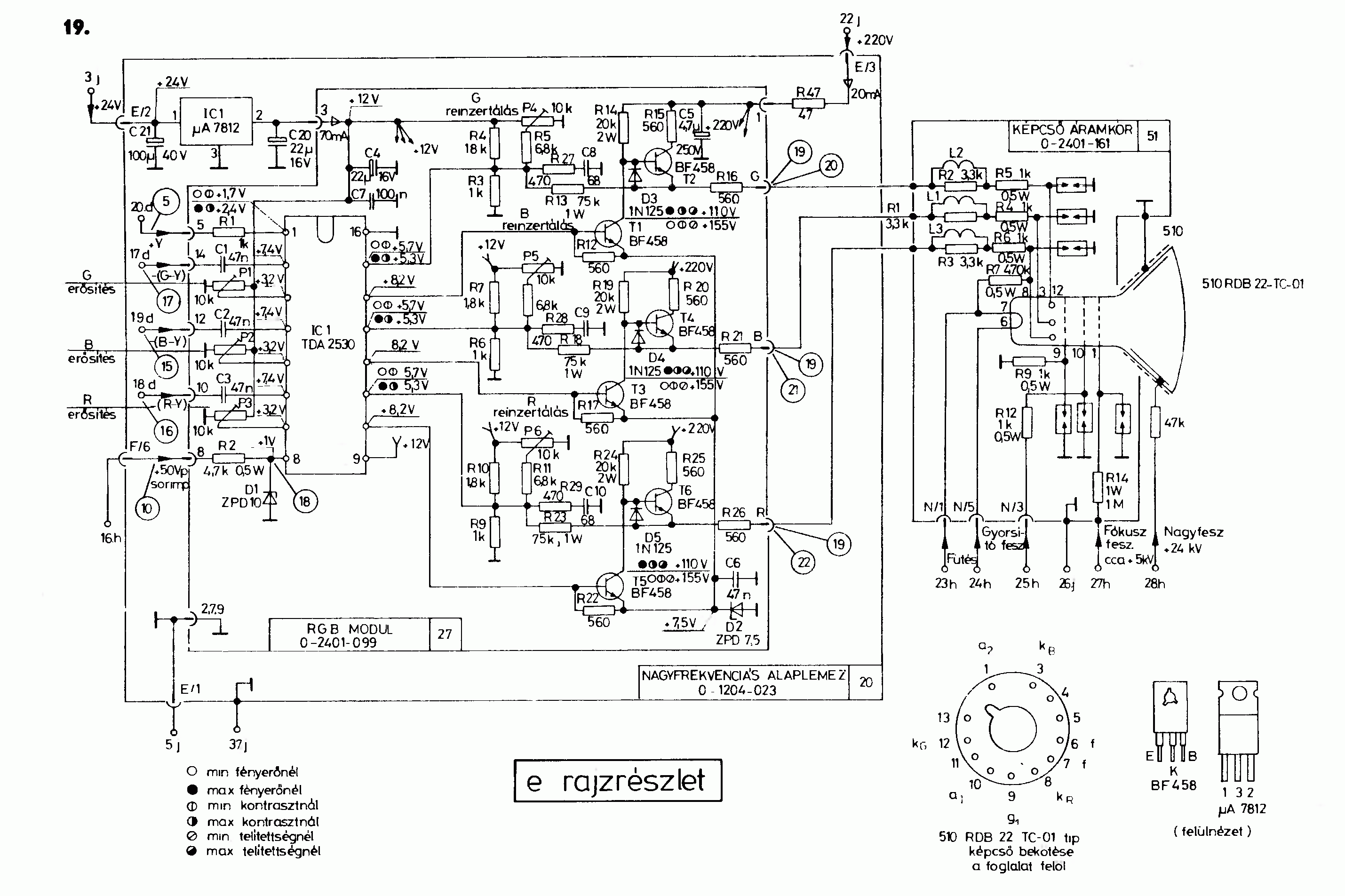

videoton TS 4317 SP TV-hez kapcsolási rajzot keresek. A tv üzemképes csak a piros szín hiányzik a kék és zöld szinek rendben van.
(#) Imi65 válasza tibcsi62 hozzászólására (») Aug 12, 2008 / 4
Kapcsolási rajzot keresek c. topik. Egyébként - látatlanba - cseréld ki a piros színhez tartozó tranyókat, és akkor lehet, hogy működni fog.
(#) tibcsi62 válasza Imi65 hozzászólására (») Aug 12, 2008 /
Sikerült megcsinálni a 'piros' szint. Nem tranzisztorokkal volt a gond hanem két darab ellenállás ment el (1k-820),de most már működik a TV. Köszi a tanácsot üdv.tibcsi62
Ennek örülök, én is köszönöm.
(#) Imi65 hozzászólása Nov 20, 2008 /
Itt a keresett rajzrészlet.
Vidi1.tif
(#) tibcsi62 válasza Imi65 hozzászólására (») Nov 20, 2008 /
Köszönöm a rajzot. Üdv.Tibi

(#) kiralysag074 válasza Imi65 hozzászólására (») Ápr 24, 2011 /
hali.nekemis a piros szin ment el .karikázd be a rajzon légyszi hogy mit cseréltél ki.köszi
