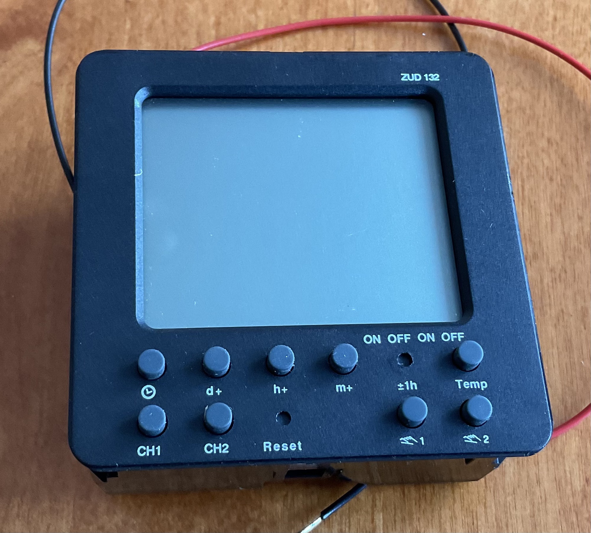

Nincs valakinek meg az ilyen idözitöorák csatlakozoinak (11 pin) a leirása.
Az ora nagyon jo ( supercappal napokig megy) , a régi kazánbol maradt meg, de nekem csak egy kimenet kell, amit kapcsolgatna. Sajnos a kazán rajzában sem volt meg, higyan illeszkedik a külvilághoz.
A tápot megtaláltam, de a többi ki/bemenet meg nem világos.
Sok fütésrendszer használta. Az Olymp, a Wolf, a TEM stb.
Kösz

Kösz, ezt tudom, meg meg is van, de ott nincs bekötési utmutato.
Már sikerült kibogozni, a számomra lényeges dolgokat.
1. Akku valoszinü 1,5-3 V
2.
3. +15 V
4. GND
5.
6.
7. GND
8. CH2
9. CH1
10.
11.

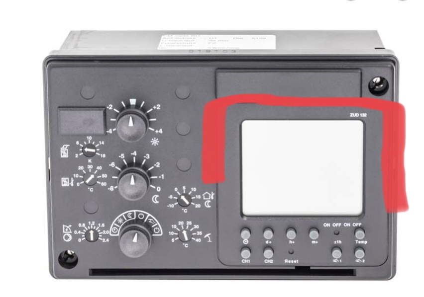

Én ennek a kazánvezérlö egységnek a rajzát keresem. A tipusa PM2935, több régebbi kazánban használták.
Föleg a benne levö digitális ora és kijelzö ZUD 132 (9-10 polusu) stekkerének a bekötése érdekelne, illetve azon az elsö láb a idögenerátor backupja (azaz, ha nincs villany az ora tovább megy). Van ott egy akku, amiröl hiányzik minden tipusjelzés, azonkivül, hogy Varta. Mindössze 1 cella, de ha áram alatt van a szerkezet, akkor 3 V-nál több van rajta, ha kikapcsolom, akkor meg csak 1,3 V van a lábán.
Ami még érdekes, hogy bekapcsolt állapotban a mother board ( azon van egy 15V-s táp) is 3 V-t nyom az akkura ( sajnos nagyon apro SMD alkatrészeken át, amik ráadásul hozzáférhetetlenek), de a ZUD orábol is ilyenkor 3 V jön az akku + polusára.
Kösz

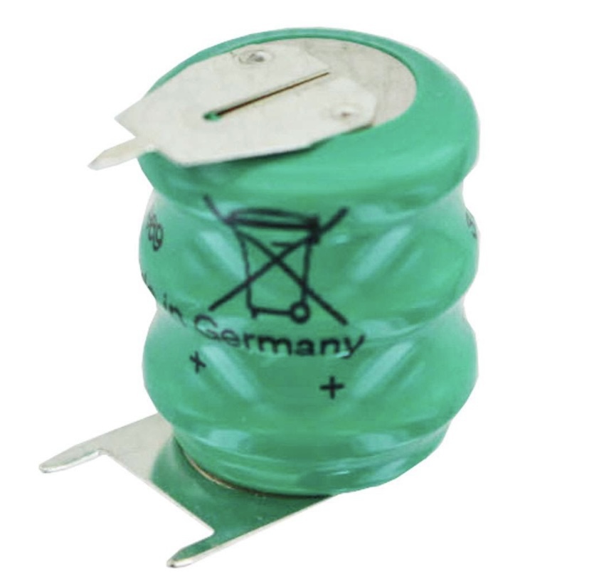

(#) erbe válasza Massawa hozzászólására (») Nov 5, 2022 /
Akku felirat is van rajta? Nagyobb korong alakú VARTA feliratú 3 V-os lítium elemmel több elektronikai eszközben találkoztam már. Nagyobbak voltak, mint a szokásos CR..32-es elemek. Régebbi PC alaplapokon meg 3 cellából álló kék Varta feliratú 3,6 V-os NiCd akkuk voltak. Szerintem 2 db tartós AAA elemmel vagy 3 db akkuval helyettesítheted. Számítógépekben még a 4 db-os rádió elemtartó is elfért 3 akkuval.
(#) Massawa válasza erbe hozzászólására (») Nov 5, 2022 /
Nincs rajta semmi, csak ugyanugy néz ki mint a jelenlegi Varta akkuk ( pedig már vagy 35 éves). Egy dagadtabb gombelem zöld zsugorcsöbe huzva. De csak egy cella. Ismerem a hasonlo akkukat, volt már velük dolgom, de ez valahogyan nem azonos egyikkel sem.
Igy néz ki mint ez, de csak egyetlen cellábol áll.
De tovább sem világos, hogy mi tölti, a motherboard áramköre, vagy az ora. Amugy az orában belül van, még egy hasonlo valami ( az inkább a CR elemekre hasonlit) , de az valahogy nem az idöt támogatja, lehet, hogy az a belsö memoriának a backupja.
Az 3 V-os elem lehet.
