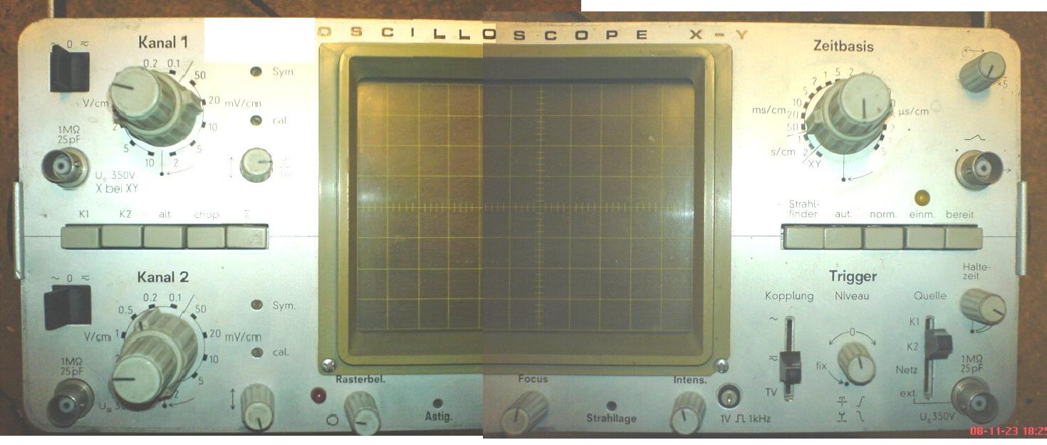

(#) Hagens hozzászólása Márc 22, 2009 /
Az alábbi szkóphoz keresek kapcsolási rajzot, vagy legalább a típusát és a gyártóját elárulhatná nekem valaki. Köszönöm. Csaba
(#) Sebi válasza Hagens hozzászólására (») Márc 22, 2009 /
Nem láttam még ilyet, de az teljesen biztos, hogy a gyártó RFT (a volt NDK elektronikai vállalata, dolgoztam ott...) Hátlapon, vagy másutt sincs típusjel?
Mi a hiba?

(#) Hagens válasza Sebi hozzászólására (») Márc 22, 2009 /
Szia!Ügyesen letakarítottak róla minden típusjelzést.A nagyfesz paneljét valaki megkókányolta és azóta nincs kép a csövön.Küldök egy képet, hátha mond valamit.

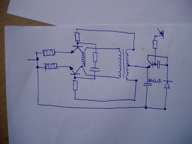

Ne m annyira kókány... nyilván előtte sem volt jó, ha hozzányúltak. Ellenütemű teljesítmény oszcillátor, kevés alkatrésszel, úgyhogy vissza kell rajzolni, félvezetőket megmérni. Közben akár meg is található a hiba.
Szia! Hozzákezdtem durván és még nem teljesen visszarajzolva, így néz ki. A tranyóknál a két kollektor között az még a másik rajz nagy tekercséhez megy, annak a meghajtója az 5 lábú tekercs pedig az a kis fazékmagos. Most azt nem tudom hogy ebbe belemegy a +-15V és a 100 200volt vagy a kapcsolás állítja elő?És mi az F és a -18Kv felírat a panelen?Köszi a segítséget!!!
Milyen cső van benne? Valószínűleg nem utángyorsítós, mert +kV-ot nem látok. A mínusz pedig szerintem 1,8kV lesz, az F meg talán a fűtés. (mert a katódra kellene mennie a -1,8kV-nak. Erősen nézem a rajzot, de nem látom hol hajtja a két teljesítménytranyó a nagyobbik trafót.
Az biztos, hogy van egy hálózati táp 12 v 24V, amiről jár ez az átalakító és minden feszt ő állít elő. Talán akkuról is tudott élni.
A kollektorai közé rajzoltam a nagy trafó tekercsét.Nem bontattam le a csőig.
Ennek van utángyorsítása! Valahol kell 1-2kV plusznak is keletkeznie!
A kollektortekercsnek kell legyen középleágazása, oda menne a táp pozitív, amiről jár.
