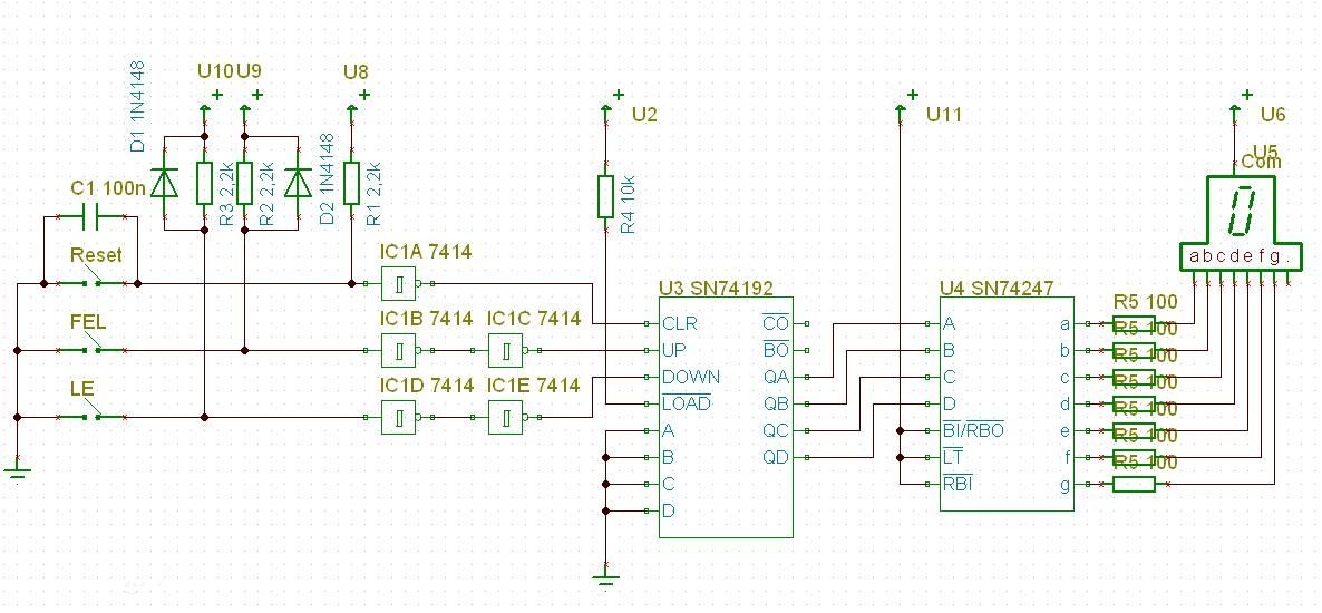

Keresek egy 3 digites kijelzőhöz kicsi és egyszerű kapcsolást.
A következőre volna szükség:
a három jegyű szám mind a három értékét külön gombbal lehessen változtatni. Értelem szerűen 0-9-ig, gombnyomásonként változzon az érték.
És egy kérdés:
a kijelző színe jelent-e különbséget a tápláláskor? Gondolok itt arra, hogy a ledek is két különböző V ill. A értéken működnek...
Előre is köszönöm a segítséget!!!

Akkor mindegyik digithez kell egy számláló (ha jól emlékszem, van olyan CMOS, ami 7szegmensest hajt) ezeket tudod az órajel bemeneteken léptetni. Kell még (egy közös?) reset gomb is, amivel nullázod. (vagy csak mindig körbe-körbe lépteted). Kisebb méretű LED kijelzőknél nincs ok aggodalomra a nyitófesz-különbségek miatt, a soros ellenállással beállítható a kívánt áram. A nagyobb méretűeknél már gond lehet, néha az 5V sem elég a több soros LED miatt.

Csatoltam egy egyszerű számlálót, ezt azt csinálja amit szeretnél, de bővíthető oly módon hogy le és fel számoláshoz elég 2 nyomógomb, mert kaszkádolható.
A reset gombbal párhuzamosan kötött kondi a bekapcsoláskori resetet végzi. A 7414-es IC egy 6 kaput tartalmazó smithtriger inverter ez végzi a prel mentesítést. A 4192 a számláló, a 74247-es pedig a kijelző meghajtó. Tápnak 5V-t kell neki, a kijelző közös anódos. A kapcsolást meg kell triplázni, kivéve az IC1A kaput és a hozzá való restet gombot, kondit és felhúzó ellenállást. A számlálók CLR bemeneteit közösíteni kell. Összesen 6db IC, PIC-el lehet egyszerűbb volna, de ahhoz sajnos nem értek . A kapcsolás TTL IC-kből épül fel, de biztos megoldható CMOS-al is.

Most nézem csak hogy elszámoltam a tokokat, 3 digit esetén 9db tokkal számolhatsz. Digitenként 3db.
