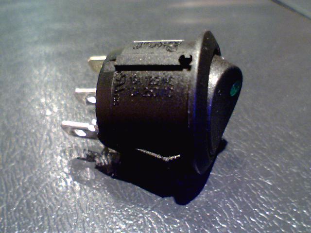

(#) takacspityke válasza Action2K hozzászólására (») Jan 18, 2009 /
Segítséget szeretnék kérni. Vettem az autómba egy kapcsolót, ami zöld fénnyel visszajelez. Csak sajnos 3 db lába van és nem tudom, hogy melyiket mire kell kötnöm, ha azt akarom, hogy csak bekapcsolt állapotban világítson a zöld visszajelző. Úgy már sikerült bekötnöm, hogy akkor jelezzen, amikor ki van kapcsolva. Ebben kérném a segítségeteket! Ha esetleg valakinek könnyebb így, akkor küldök fényképet is a kapcsolóról.
Köszönöm
(#) titi válasza takacspityke hozzászólására (») Jan 18, 2009 /
1-es lábra a +12V.
2-es lábra azt, aminek akarod kapcsolni a 12V-ot.
3-as lábra a testet.
(#) takacspityke válasza titi hozzászólására (») Jan 18, 2009 /
Köszönöm szépen a segítséget.
Szívesen, nincs mit!
(#) takacspityke válasza titi hozzászólására (») Jan 31, 2009 /
Bocsi, de megmondanád, mi ez?
Előre is kösz
(#) Action2K válasza takacspityke hozzászólására (») Jan 31, 2009 /
Szia. Glimm lámpa.
(#) takacspityke válasza Action2K hozzászólására (») Jan 31, 2009 /
köszi a választ. Köthetem sorba a fogyasztóval?
Ez autóban nem fog működni, mert valószínűleg 230V-os. Nem? Amúgy párhuzamosan szokták kötni, akkor jelzi a fogyasztó bekapcsolt állapotát.
