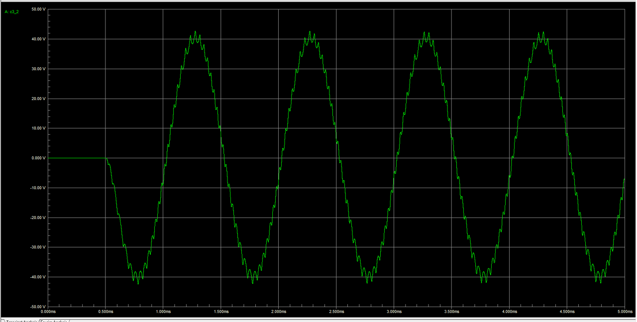

(#) tothbela válasza black1989 hozzászólására (») Ápr 2, 2018 /
100 nF-ra növelve 100-ad részére esik vissza a kapcsoló freki. Így természetesen szebbek a jelalakok. De ha már ilyen alacsony kapcsolójelet választunk, akkor akár optocsatolóval is lehet kezdeni valamit. Ebben az esetben nem kell komplementer fetet használni. Természetesen csak szubra jó, de a jó minőségű full range nem barkács színvonal. A fix frekis visszacsatolatlan topológia elméletben jó lehet, de gyakorlatban még ha a kitöltési tényező pontosan követi is a bemenet hullámformáját, akkor is a kimeneti jel a tápfesz függvénye lesz. Az meg nem lesz konstans. Brumm, tápesés, stb.
Éjjel szimuláltam is egy önrezgőt optóval. 25-35 kHz között kapcsolgat. Egyetlen probléma a viszonylag nagy induktivitás. Ha hazamegyek felteszem a rajzot.
A szimuláció szerint +/- 55V-ról táplálva és 80Vpp-ig vezérelve a kapcsolójel nem esik 25kHz alá. 1 kHz-en a torzítás 100W-nál kisebb mint 1%. fele ekkora bemenő jelnél (25W) 0,1 alatt van a torzítás. 100W szinusznál a táp bemeneteken az együttes bemeneti teljesítmény 110W körüli, tehát 90% hatásfok körül járhat. Persze ilyen kommersz alkatrészekből nem lehet nagy kapcsolófrekin járatni, de szubra jó is lehet. A pozitív tápágban lévő 1milliOhm csak a mérés miatt van Gyakorlatban nem kell.
Nem építettem meg, csak szimuláció. Viszont jobban viselkedik, mint a komplementer verzió. Erősebb fetek alkalmazása esetén az optók után kellhet valami komplementer tranzisztoros patkolás.

Tetszik ! Elárulod melyik progival tudod megnézni ennyire részletesen a jelalakot?
CircuitMaker2000

(#) tothbela válasza cimopata hozzászólására (») Ápr 2, 2018 /
Jeleztem is ezt az induktivitás problémát. Ezért maradt elméleti kapcsolás. A szimuláció is igazából a szűrő után visszacsatolt önrezgő, és a fixfrekis visszacsatolatlan közötti különbség miatt készült. Viszont nagyon jó tanulmány alap.
(#) tothbela válasza tothbela hozzászólására (») Ápr 3, 2018 /
Kísérleteztem az optocsatoló+transzformátor öszvéresítésén. Így lehetne növelni a kapcsolófrekit. Sajnos a szimulátor nem akarja az igazat, pedig egy impulzustranszformátor nagyon gyors lehetne, és csak pár uS időt kellene vele áthidalni, amíg az optó átveszi a munkát.
