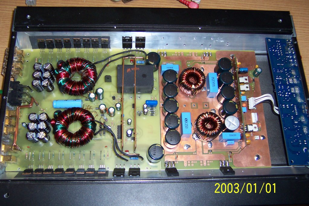

(#) zn4416 válasza frissadam hozzászólására (») Okt 20, 2009 /
Hidd el már megcsináltam volna, de ez egy gyári erősítő volt amit a boltban vettem !
( ez volt az a készülék ami mérete és teljesítménye alapján megfelelt --- persze már akkor tudtam, hogy darabokra szedem és rakok bele valamit --- mint később kiderült ez is kevés, pedig nem hangnyomásr, hanem minőségre hajtok )
Egyszerűen ebbe kell valahogy beletervezni, nincs alternatíva !
Eszembe jutott valami, lehet mégiscsak megoldom úgy ahogy cimopata javasolta.
Este dobok képet a változásról...

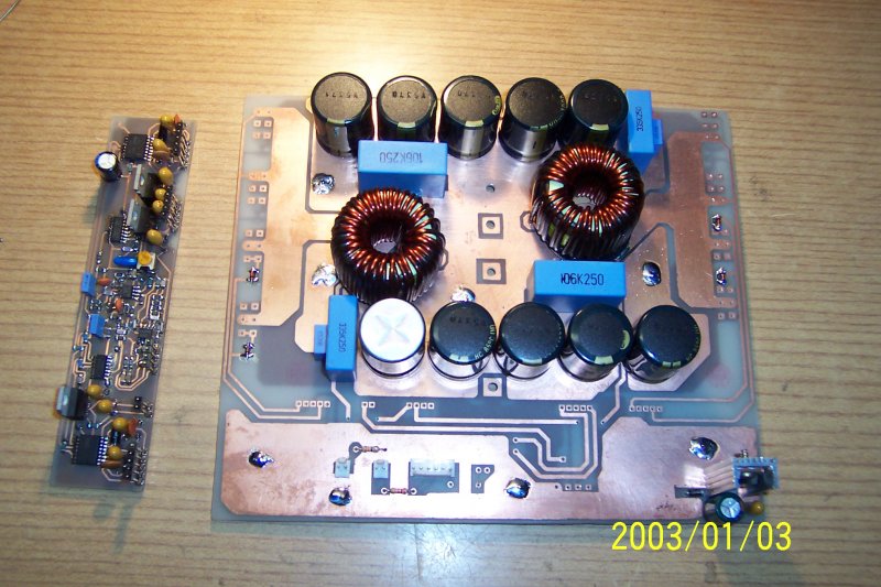

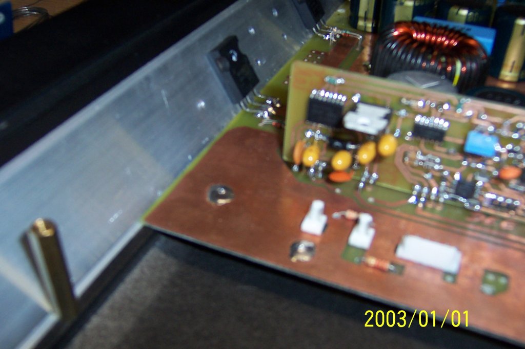

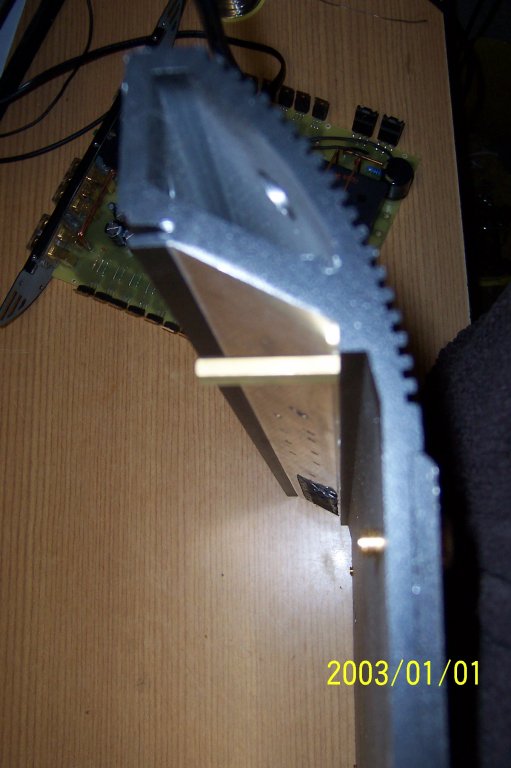

(#) zn4416 hozzászólása Okt 20, 2009 /

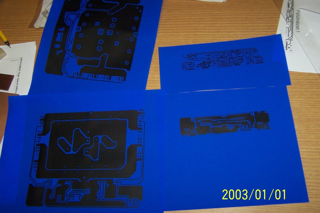

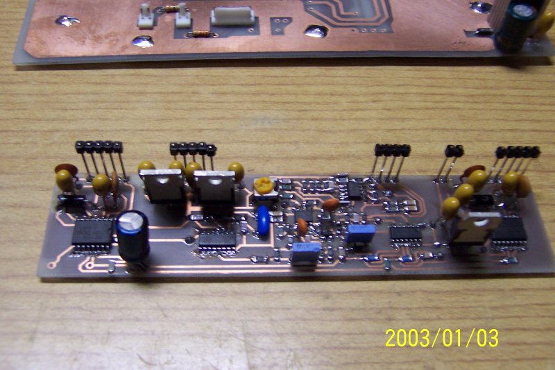

Csakhogy mindenkinek tiszta legyen, hogy mi is a probléma itt egy pár kép.
(#) frissadam válasza zn4416 hozzászólására (») Okt 20, 2009 /
Ha csak ennyi a probléma , akkor miért nem szeded le azt a kicsi részt a bordából? Ez aluminium ! Majd nem hogy késsel is levághatnád! Ess neki egy durva reszelővel vagy egy csiszolóval . Szerintem 10 perces meló.
Egyébként szépek a paneljaid! Magad gyártod őket?
Nem akarom szétfaragni, mert szinte biztos, hogy fogok még tervezni bele valami mást.....

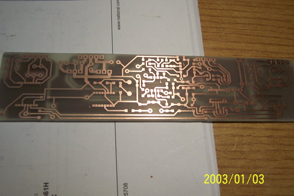

Igen, vasalásos technikával.
Mostanra már az is elég jól megy....

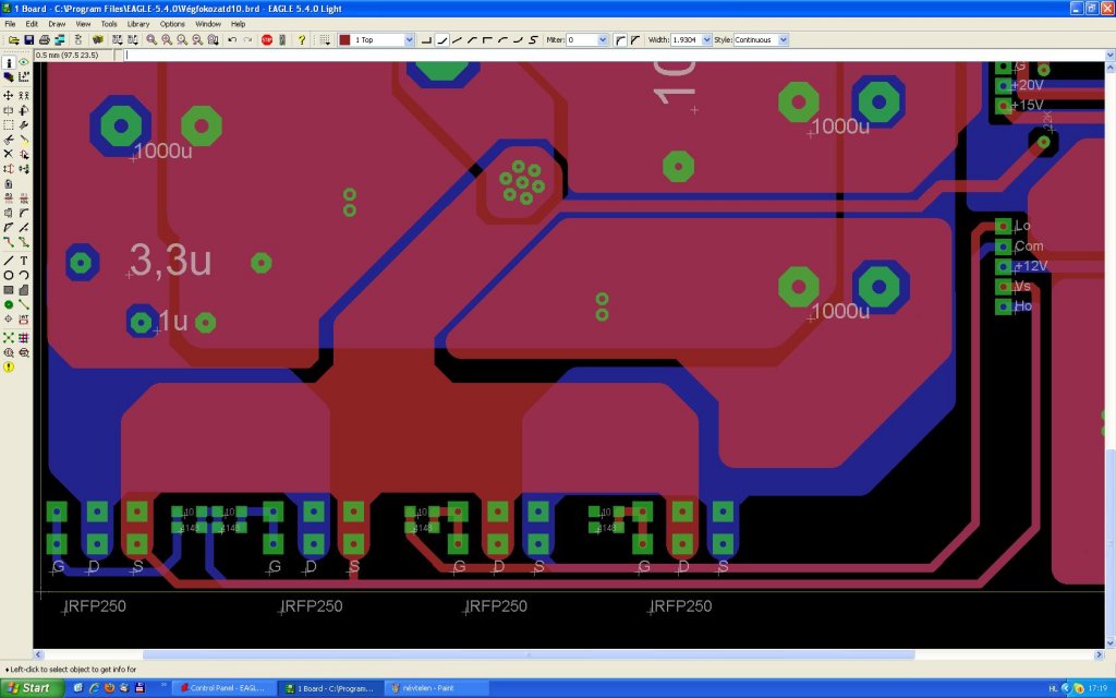

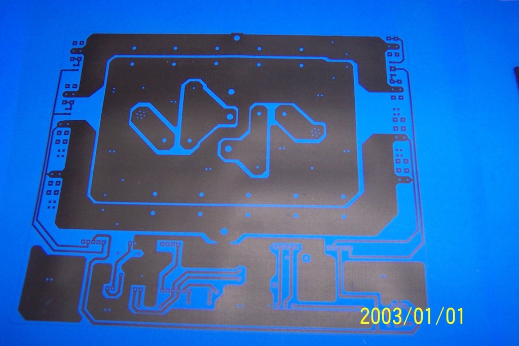

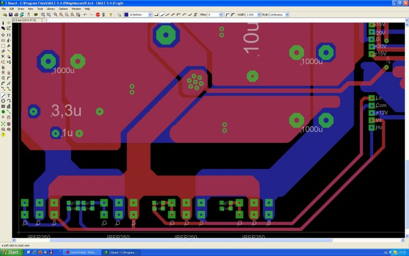

Cimopata !
Ez így már nagyjából megfelene ?

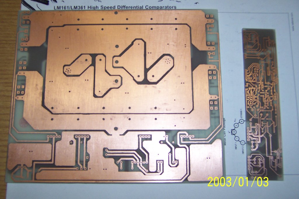

És milyen technikával vasalsz? Én is ezt szoktam csinálni de vagy foltos lesz , vagy torzul az olvadás miatt a festék . Ezért nem tudok telefoliát , meg vékony sűrű vonalazott nyákot gyártani... Sima kézi fúróval fúrod?
SOS Elektronic-ból veszem a kék fóliát. A tele fóliánál nagyon fontos, hogy legyen egy tuti lézernyomtatód, különben fellép a márványosodás ( ott kevesebb toner lesz és nem egyenletesen terül el )! Persze még így is előfordul, hogy javítani kell alkoholos filccel, de ezt már nem veszed észre a végterméken...
A vasalót egy kartonpapíron keresztül nyomom rá erősen és nem mozgatom kb 1 percig ( csak odébb teszem ha nagyobb a panel, mint a vasaló talpa ). Vékony vonalvezetés és kis panelok szinte mindig 100%-osan sikerül
Van egy kis állványos fúróm és van egy Triplex szerű kézi kis valami is.

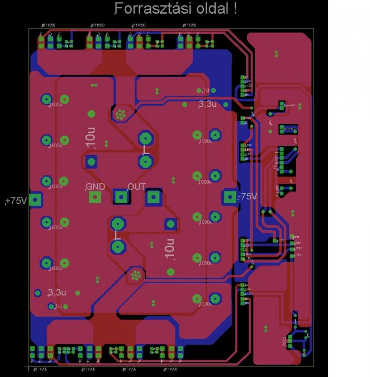

(#) cimopata válasza zn4416 hozzászólására (») Okt 20, 2009 / 1
Igen, így már szerintem sokakkal jobb.
Milyen fólia kondit terveztél be a a pufferek mellé?
Valamint mekkora kondt tettél a kimeneti szűrőnek.
Én a lomexben vettem 4,7 illetve 10µF-os fémezett SMD fólia kondit. Direkt kapcsolóüzemű puffetek mellé.
100-400kHz nagyonjók azm adatai.
Ha 1Ohm ot akarsz akkor eléggé nagy kondi kell.
Jobb több kondi párhuzammosan.

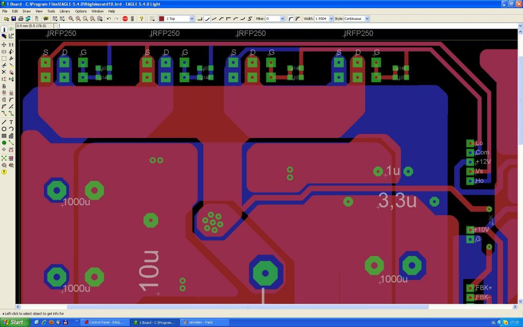

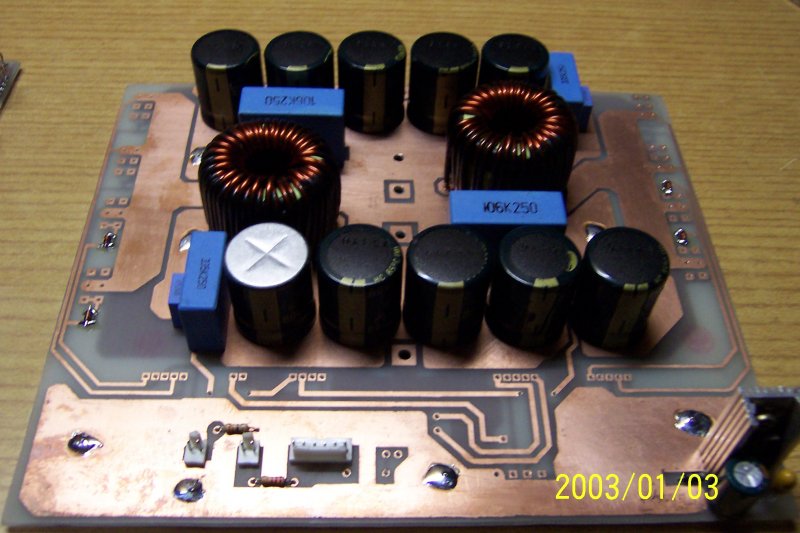

(#) zn4416 válasza cimopata hozzászólására (») Okt 20, 2009 /

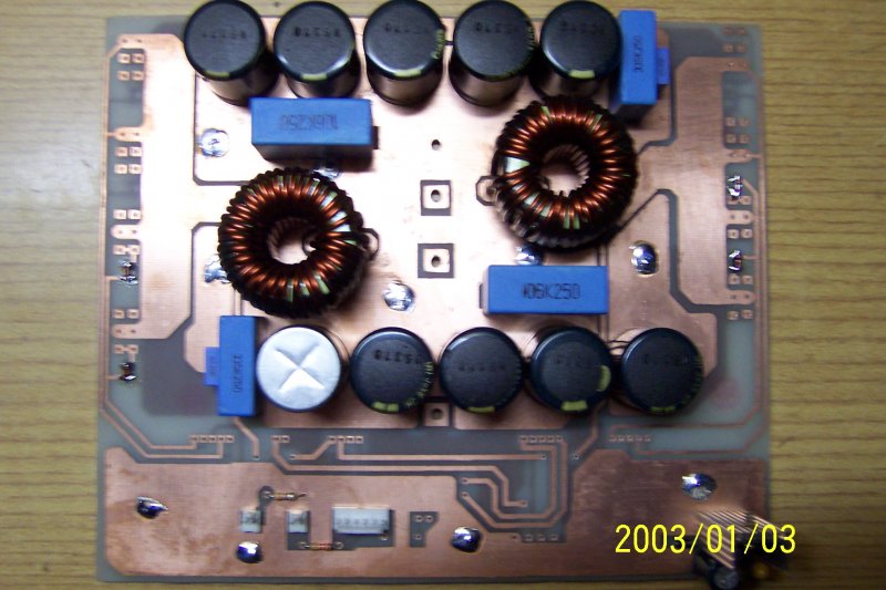

Még egy kicsit dolgoztam a gépen és ez lett belőle.
A pufferek mellett van mindkét ágban 1-1 3,3ľF és 1ľF-os MKP kondi ( az eredeti erölködőből ).
A kimeneti szűrőkondi pedig 10ľF 250V-os MKT, ha jól látom ( szintén az eredetiből ).
Ha ezzel egyszer elkészülök és belekezdek egy másik projektbe, akkor minden alkatrészből a lehető legjobbakat teszem bele.
Alsó oldalon a 3. fet gate ellenálásához hiányzik a vezeték
Ó, észre se vettem.
Köszi.

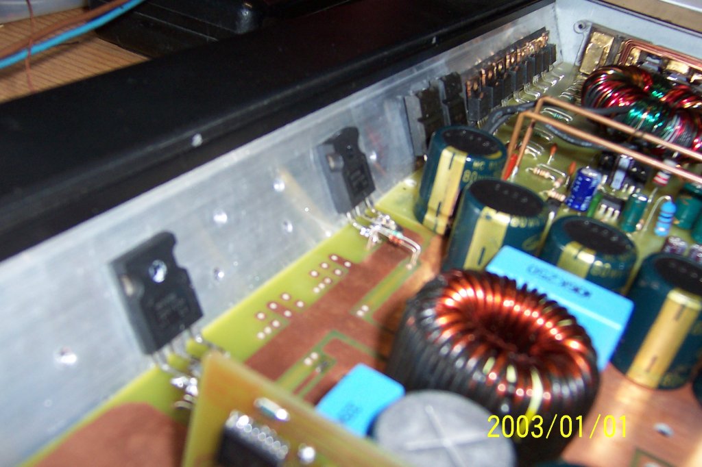

(#) zn4416 hozzászólása Okt 23, 2009 /
Éppen itt tartok most.
Estére remélem összerakom és tudok egy keveset mérni is.
Most pedig itt tartok.
Még lehet, hogy felélesztem és méregetek rajta egy kicsit...
(#) zn4416 hozzászólása Okt 24, 2009 /
Üdv mindenkinek !
Összeraktam a végfokot és a következő történt :
Táp : +-27V, terhelés : 4 ohm hangszóró, bemenet : 20Hz-80Hz szinusz jel.
A végfokozatot hűtés nélkül, és csak a félhidat próbáltam eddig és teljesen tökéletesnek tűnik ( pedig még a visszacsatolás be sincs kötve )
Teljes kivezérlésnél azaz szkópon mérve 47Vcs-cs-ig a táp már leesett 52V-ra --- egész korrekt. :yes:
Most következik a másik félhíd tesztelése, aztán pedig megpróbálom a teljes hidat leterhelni ezzel az alap táppal. Legvégül a végleges táp közelében is kipróbálom, hogy mit muzsikál a rendszer. Aztán pedig ráakasztom az eredeti tápját....na az már durva lesz
Köszönöm a segítséget cimopata !
Még jelzek, hogy mi lett az eredmény és képeket is rakok majd fel!

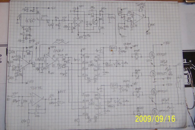

Kipróbáltam 100V-ról a végfokot, hibátlan --- már érződött a hangszóró "vége".
De egy kis probléma adódott...
A kimeneti offszetet ha beállítom hidegen akkor melegen elmegy. A rajzon látszik, hogy a műv. tápja adja a referencia feszültséget, de sajnos a stab ic-k egy kicsit "mászkálnak" és így a kimeneten folyamatosan változik a fesz. Ha ráfújok már az is 0.5V-ot jelent a kimeneten ( hűtősprével pedig 4V-ot is mértem ).
Milyen módszerrel lehetne ezt kiküszöbölni ?
Esetleg TL431 + sallangok ?
(#) cimopata válasza zn4416 hozzászólására (») Okt 24, 2009 /
Ha a fűrészjel mászkál, akkor stabilizálni érdemes, de nembiztos, hogy elegendő lesz egy TL431
Először azt kell tisztázni biztosra, hogy mi okozza az offsetet

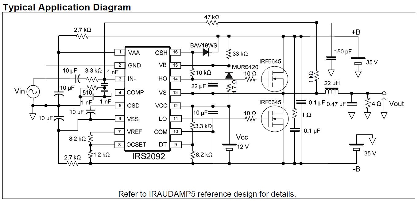

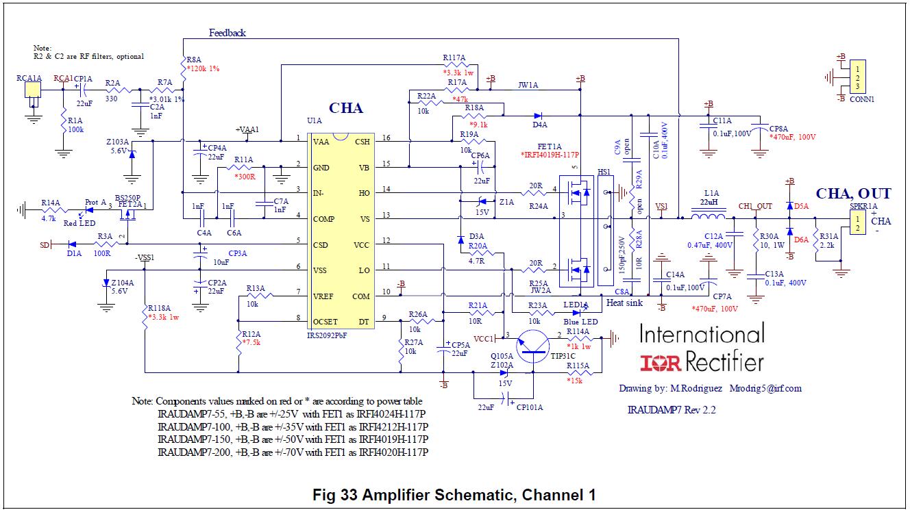

(#) Snake hozzászólása Nov 8, 2009 /
Már jó ideje történt, hogy probálkoztam egy IRS2092 alapú végfokkal. Az erosítőt megépítettem, elindításával viszont gondok voltak... Tapasztalataim:
Számos ellenőrzés után áramkorlátozott táp alá helyeztem. Bemeneti jel nélkül egy fura kattogást hallottam a hangszoróból ami periodikusan ismétlődött (kb. 0,5-1 másodpercekként). Arra gondoltam, hogy nem indult be az önrezgés vagy valami védelem közbelép. Ellenoriztem a feszültségeket.. +-5V a vezérlésnek jelen volt, az alsó FET-vezérlő pozitív tápágán valamiert nagyot esett a feszültség, 15V helyett kb. 10V körülit mértem.. Fura volt.. Levettem az IC-t a 7815-ösrol, a 7815 után most szép 15V jelen volt. Újabb kapcsolásellenőrzés és berakom a másik IRS-t, ugyanaz a kattogás, megint alacsony feszültségszint az alsó FET-vezérlőnél. Arra gondoltam, hogy kis áramot tud szolgáltatni a 7815-ös mivel a bemenetére kötöttem egy áramkorlátozó ellenállást. Sebaj, bekötöttem egy 12V-os tápot az alsó FET-vezérlőnek. Fura a jelenség: túl nagy az áram felvétel, az IC melegszik.. Ekkor tiszta volt: az IRS2092 elszállt. Illetve a másik is. Idő után kiderült, hogy a 7815 nem volt jó, annak ellenére, hogy terhelés nélkül 15V jelen volt a kimenetén..
Második probálkozás: most mérgemben felmentem az egyetemre mert ott van jobb táp meg oszcilloszkóp, jelgenerátor, 4 ohmos teljesitmenyellenállás stb. 7815 helyett egy zener+tranz. sorors áteresztő stabilizátort dobtam össze (12V), ellenőriztem most terheléssel is, minden rendben volt. Előveszek egy tápot, beallítom a maximális áramot és rákötöm az erosítot.. Nem megy.. Lekapcsolom a tápot (a beépített relével) és látom hogy az a rele vissza-vissza kapcsol. Kiderült, hogy az a táp problémás, a kimeneti feszültségek közül a jobbfelölit be-be kapcsolja.. Jó, még egy IRS elment gombászni, illetve most az alsó FET is. Még maradt egy IC és egy pár FET. Kicserélem, ellenörzöm a kapcsolást. Kerítek egy másik tápot, ellenőrzöm. Minden rendben, következik a bekapcsolás. Megtörtént. A bemeneten semmi, kimeneten szintén semmi. Az áramfelvétel pontosan olyan mint ami IRDAUMP7-ben le van írva. Már termelődik az adrenalin, mikor adok jelet a bemenetre, szinuszt.. és megy, a kimeneten szép a jelalak. Örömomben teszek zenét a bemenetre, hangszorót a kimenetre. Meg kell jegyeznem: az én fülem szerint tökéletes a hangja. Mértem volna teljesítményt, néztem volna a jelalakot nagyobb teljesítmény mellett, de már későre járt. Hazajöttem, tettem hüttobordát a fetekre, kicseréltem a 12V-os tranzisztoros stabilizátort egy új 7815-ösre, feszültség alá helyeztem és megint nem megy , megint kattog, leégett az IRS. Most a 7815-ös nem kellett volna problémát okozzon. Azzal nincs is baj. Talán a kapacitív hatás a FET-ek és a hutés
közözz beleszólt az oszcillációba, nem tudom és már nem maradt több szerencsétlen IC-m, hogy utána járjak. Azóta ott pihen a maradék a szekrényben és várja a megváltás idejét.
Ha valaki jart így vagy hasonlóan, kérem ossza meg velem tapasztalatait. Barmilyen javaslatot szivesen fogadok.
Minden jót!
(#) cimopata válasza Snake hozzászólására (») Nov 8, 2009 /
Mekkora volt a táp és a 7812 honnét kapta az IN-t?
Kapcsolás? Nyákterv?
(#) Snake válasza cimopata hozzászólására (») Nov 8, 2009 /
A tápfeszültség +-40V.
A 7815, melynek teste a -40V-ra kerül, a bemenő feszt a GND-ről kapta egy feszültségosztón keresztül (330ohm+330ohm). Így kb. 30mA-t tudott a 7815 biztosítani 15V mellett. Ez túl kevés lenne? Az IRAUDAMP7-ben a gyártó egy esetben (+-70V táp mellett) 25mA-t korlátoz a FET-vezérlő alsó ágára..
A nyákterv a mellékelt egyszerűbb kapcsolási rajz és az IRAUDAMP7 kapcsolási rajzának keveréke alapján készült, az IRAUDAMP7 rajzából kihagytam a bemeneten az aluláteresztő szűrőt, a Vcc táp megoldása sincs a nyákon, a visszacsatolás pedig inkább hasonlít az egyszerüsített változatára.
Helló!
A 7815 40V-os táppal és a 660R előtéttel nagyon a határon dolgozik. Maximum feszültsége 35v.
Cseréld ki BD139+ zeneres áteresztőre.
Ezek az IC-k nem szeretik a stab kockákat (tapasztaltam)
Az élesztést úgy kellene hogy leveszed a VCS-t és a bemenetre 400kHz es jelet kapcsolsz amivel majd az IRS tud komparálni. A félhíd kimenetén megfigyelheted a négyszögfeszt, majd beállíthatod a szükséges DT-t.
Milyen feteket használsz?
A panelről lemaradtak a pufferkondik a fetek tövéből, a főliakondik is nagyon messze vannak.
(remélem nem ez lesz a végleges nyákterv)
Az IC elszálásának sok oka lehet.
A leírásod legelején és a kevés VCC tápfeszre gondolok, ka 8V alá esik kikapcsol...
üdv!

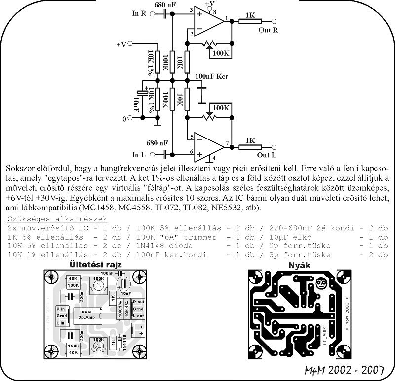

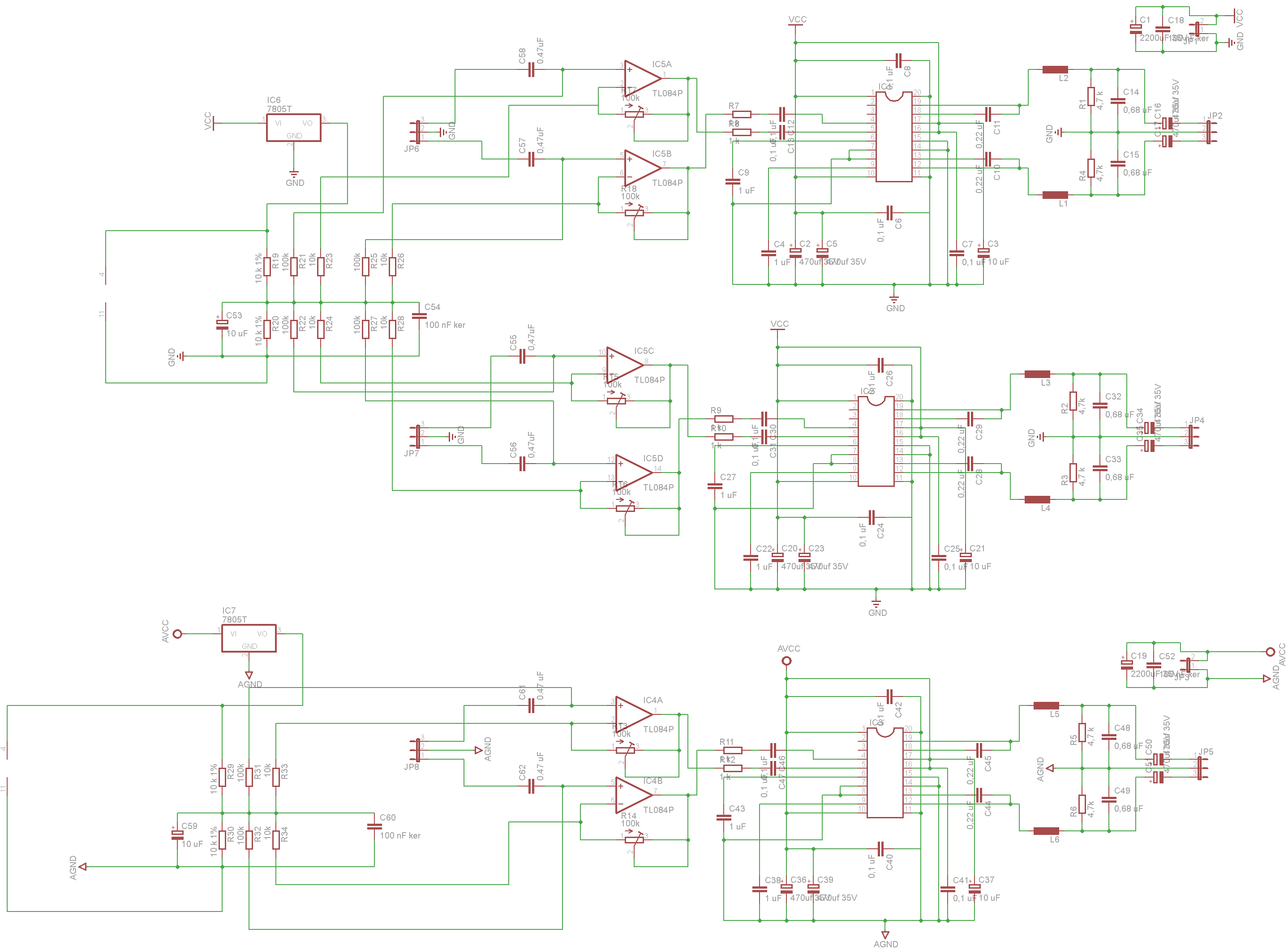

(#) ZPKing hozzászólása Nov 9, 2009 /
Nem tudom hogy jó topikba teszem-e fel a kérdésem.
Ha nem akkor elnézést mindenkitől.
Beszereztem egy ilyen IC-t (tpa3122d2) Ez egy D osztályú 2 csatorás erősítő ic. adtlapot csatoltam.
Hozzá éptettem egy szintillasztő kapcsolást. azt is mellékltem ezt én négy csatornásra csináltam meg a következő müveleti icvel tlc2274.
Megépítettem a hat csatnából 4 működik.
Két tápról megy a dolog azért van kettő IC külön tápról
a máik meg magában.
A középső rész nem szól csak pattog.
És nem jövök rá miért.
A másik probléma az hogy két IC rész búg valamiért.
Még egy kérdésem lenne. Ehhez milyen tápegység kell???
Köszi PeTi
(#) ZPKing válasza ZPKing hozzászólására (») Nov 9, 2009 /
A nyákterv amit megépítettem az meg lemaradt
Még egyszer köszi előre is a segítséget.
Amúgy az erősítő adatlapján látható gyári rajzot építettem meg. Az erősítő IC 2 es lába hozzá van forrasztva az 1eshez.
PeTi
(#) cimopata válasza ZPKing hozzászólására (») Nov 9, 2009 /
Helló!
Tulajdoképpen nem értem az egész problémádat.
Minek ez a műveleti és milyen szint illesztésről beszélsz?
(#) ZPKing válasza cimopata hozzászólására (») Nov 9, 2009 /
Hát igen egy kicsit megkeveretem a dolgot
a szintillesztőt felfoghatjuk előerősítőnek.
A probléma az hgoy búg valamiért.
Illetve az volt a másik kérdés hogy ez az IC
kiván-e valamilyen speciális tápot?
Köszi
A búgás lehet földhurok miatt, lehet elszállt a műveleti. Érdemes kipróbálni egy másikkal.
Tápnak egy szimpla 25V-os megfelel.

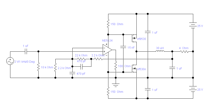

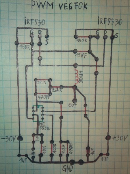

(#) zsolti002 hozzászólása Nov 20, 2009 /
Üdv cimopata. szeretnék építeni egy pwm végfokot, alább csatoltam. az lenne a kérdésem hogy a kimeneti szűrőtagot hogyan tudnám méretezni, (30uh) mekkora gyűrűmag kell hozzá? segítségedet előre is köszönöm.
(#) cimopata válasza zsolti002 hozzászólására (») Nov 20, 2009 /
Ilyen kimenő fojtóknak valamilyen légréses fazékmag vagy RM vagy EI kellene, vagy még szóbajöhet olyan porvas toroid ami bírja a magasabb frekit.
Én pl használtam 28mm átmérőjű fazékmagot amibe tettem 0,5-1mm légrést.
Ha megvan egy konkrét vas segítek a méretezésben, de addig felesleges bármit is mondani.
üdv
(#) szucsip válasza zsolti002 hozzászólására (») Nov 20, 2009 /
SZerintem ezt a kapcsolást ne akard megépíteni. Csak időt, és pénzt dobálsz ki az ablakon. Megépítettem én is, és egyik barátom is (külön nyákterv), és egyikőnknek sem működött sajnos. A negatív tápot vitte rövidzárba mindkettőnknél. A barátom még csak tudott valamit csiszolni rajta, de borzalmasan torzított.
