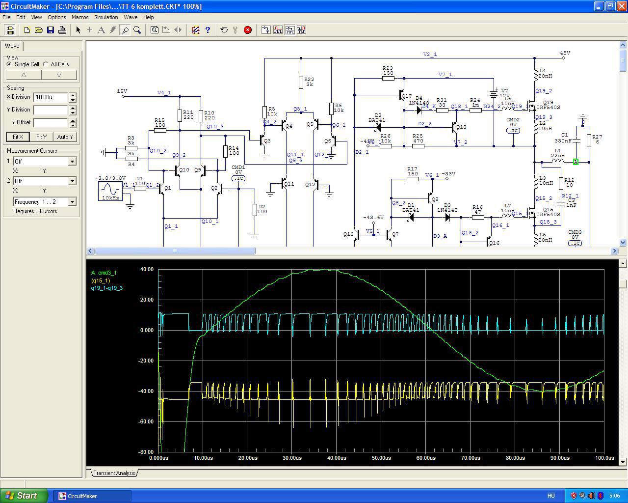

Visszatérve a hifire, mert ez jobban érintett ugye. Szimulálgattam kicsit, és az összenyitásra próbáltam koncentrálni. Ha nagy a holtidő, növekszik a torzítás, ezért úgy variáltam, hogy egy kis összenyitás legyen, pontosabban átkapcsoláskor 0,5A körüli impulzusok legyenek. Ez alapjáraton jó lenne. Viszont kivezérelve az erősítőt, az összenyitási tüskék megváltoznak, és akár 20A is lehet. Vagy több. Ha nagyobb áramot kell megszakítani a fetnek (és ez valószínűleg még a GaN fetnél is érvényes), lassabban kapcsol ki. Megint egy olyan dolog, ami csak részletkérdés, de nem hanyagolható el. Ez azt jelenti, hogy mivel ez nem kikerülhető állapot, a nagy gyártók valószínűleg észrevették, és kerestek rá gyógyírt. Integrált eszköznél nem látunk bele, diszkrét áramkörnél meg többnyire inkább nagyobb holtidőt alkalmaznak, hogy elkerüljék a durrantást. A Crown K2-t ismerem, az BCA topológiát alkalmaz, ott nincs összenyitás mert a kapcsolástechnika nem is teszi lehetővé. Viszont a hangja (bár nem hallottam csak színpadi zenével) állítólag nem olyan jó. Minden olyan kapcsolás ami arra épül hogy ezt a holtidős dolgot megoldja, ront a hangon. Olyan mint a lufi, itt benyomom, ott kijön. Mindenesetre nem kell sok idő, és ez a GaN technológia még olcsóbb lesz, aztán veszünk egy marékkal belőle.
Az általam tervezett 3 szintű sem tud összenyitni, mert ott is csak a terhelésen kereszül vezet egyik illetve másik félperiódusban. De azzal is az a gond hogy a B osztályéhoz hasonlóan torzít az audiojel nullátmeneténél. A gyanúm szerint erre gyógyírt jelent a GaN nulla Qrr-je.
Normál topológiához pedig: Találtam a múltkor egy meghajtót ami addig csökkenti a holt időt, míg nincs összenyitás. Ennek a megoldására kellene rájönni, mert az egy nagyon elegáns módszer. Megpróbálom megkeresni... MIC4605 Rosszul emlékeztem. Ez is csak egy hurokban hozzáad 240 nsec-ot. Sebaj, a FET áramát figyelve (tudva a DS ellenállást a rajta eső feszt figyelve pl.) megoldható lenne ez szerintem ügyesebben/elegánsabban is. A hozzászólás módosítva: Máj 11, 2018

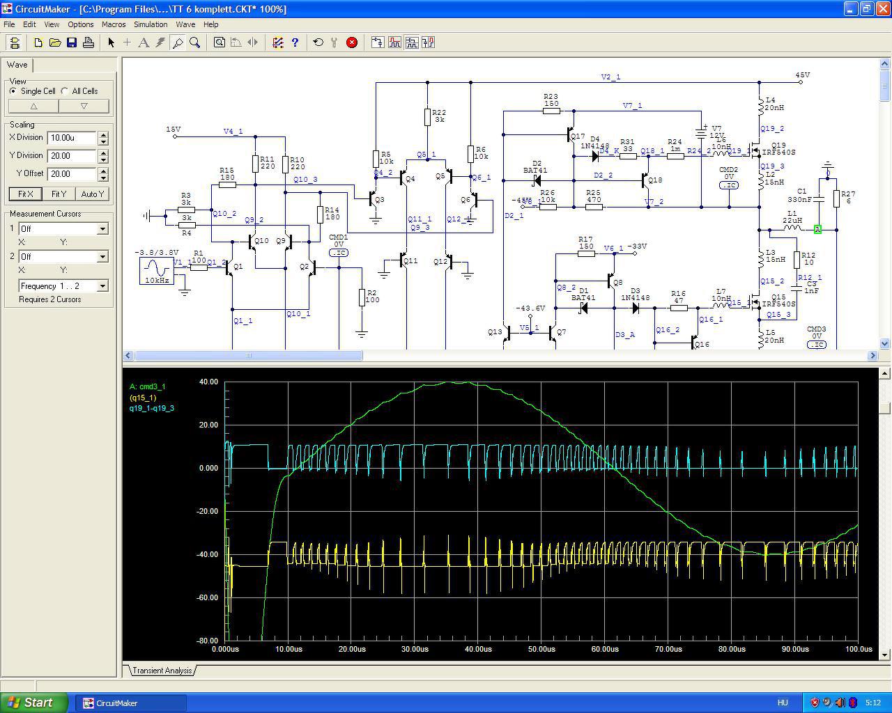

Kicsit szimulálgattam. A Karesz által linkelt kapcsolást figyelgettem. Persze mindig belenyúlok mindenbe, tehát ez sem úszta meg. Mindig rá kell jönnöm, hogy nincs új a nap alatt, mert megint olyanhoz nyúltam, amit korábban azért találtak ki, mert nem volt elég gyors félvezető. Szóval fióktakarításos alkatrészekból (hangsúlyozom szimuláció) 100W /8 Ohm, 900kHz vivő, és 0,1% torzítás 10kHz-en 70W-nál. Egy opcionális kimeneti szűrővel 20mV alá szorítható a vivőmaradék.

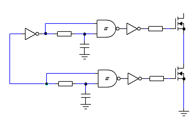

Most csak eszembe jutott a Voga-Turnovszky duó mondata. Minél hosszabb a láb annál később van. Vagyis egy klasszikus TO-220 tokozás lába miatt a kapcsolási idő is megnő. Ha majdnem tőből levágom és felületszereltként rakom a nyákra, akkor az is párszor 10 nsec nyereség. Az a baj, hogy ha lassú a kikapcsolás, akkor a bekapcsolást is késleltetni kell, mert nagy lesz az összenyitás. Az meg még tovább lassítja az amúgy sem gyors teljesítményfokozatot. Egyébként mekkora összenyitási áram a normális. Jó hatásfokhoz a minél kisebb, de akkor az azt jelenti, hogy növelem a holt időt. Alacsony torzításhoz viszont kicsi holtidő kellene, de az nagyobb összenyitási áramot jelent. Elméletileg ha nem dióda+ellenállás megoldással lassítanám a bekapcsolást, hanem később jönne a bekapcsolási impulzus nem kellene lassabb bekapcsolást alkalmazni. Mind a be, mind a kikapcsolást egyenlő árammal kellene csinálni. A holtidőt meg a NAND izék oldanák meg. Csak elmélkedtem.

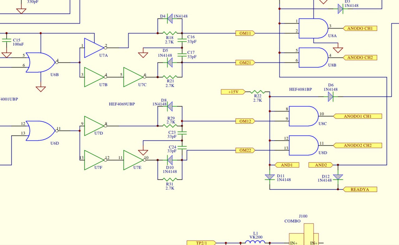

Nand kapu helyett jó(bb) a sima and kapu és utána nem is kell not kapu.
Ráadásul az and kapu egyik bemenetét lehet használni védelmi célokból.
TTL és kapu nincs Schmitt-triggeres bemenettel, csak nand -> 74LS132.
Akkor ezt a rajzot rosszul értelmezem?
Ezek csak jelképes részletek. Természetesen a gate meghajtó, meg a szint illesztő sem hagyható el, mindössze ara akartam rávilágítani, hogy az R+D megoldástól talán ez korrektebb. Olyan elképzelés is volt, hogy az RC tag helyett 4-10 darab buffer vagy inverter is használható lehet, mert ezek együttes késleltetése elég a holt idő beállítására. A logikai fokozatokat a lehető leggyorsabbra kell választani, de az áramköri parazita lengések miatt valószínűleg kell trigger fokozat is. A gate meghajtást meg kellően nagy árammal kellene megoldani. Ezen is múlik a hatásfok, mert hiába a gyors fet, ha a meghajtást szándékosan lassítjuk. Még az is javulást eredményezhet, hogy a fet source lábára tőben ráforrasztunk egy negyedik kivezetést, gyakorlatilag létrehozva a lehető legrövidebb hozzávezetést a source lábra. Ehhez a ponthoz képest hajtanánk meg a gate elektródokat. Így mivel nem szól közbe a source kivezetésen eső drain áram okozta feszültség, gyorsabb lehet a meghajtás. Persze ennek az az ára, hogy az alsó fet meghajtása is lebegő lenne, hiszen nem közös a negatív tápsínnel. Cserébe akár hosszabb lábbal is beforrasztható a fet, mindössze 4 lábú alkatrészként kell kezelni. A hosszú lábak okozta probléma ugyan is két részből tevődik össze. Először is a túllövések okozta túlfeszültség, ami a fetek épségét veszélyezteti, ami a fetekhez illő tápfesz kiválasztásával kordában tartható, valamint a source elektródon eső negatív visszacsatolás, ami pedig lassítja a be- illetve a kikapcsolást. Erre vagy a nagyobb meghajtó tápfesz a gyógymód, vagy az említett plussz láb kiépítése.
Éppen ezt a kondenzátorral lassított R+D fokozatot akartam kiváltani, mert a diódák feléledési ideje sem nulla, meg a fetek lezárásánál is ott van ez a jelen esetben 33pF.

Az rendben van, hogy lekaszabolom a FET lábait, de mi van a fóliainduktivitással?
De... ezeket is bele lehet rajzolni a szimulátorba és egész más lesz a "leányzó fekvése". Szerintem diszkrét alkatrészeknél nem kell külön holtidőt beállítani - több kárt csinál, mint hasznot. Elvileg a lehető leggyorsabban kell kikapcsolni a feteket és viszonylag lassan bekapcsolni. Erre való pl. a gate ellenállás. Persze ez sem ennyire egyszerű, mert a fojtó fluxusát is le kell építeni. Ha túl lassan kapcsol be a fet akkor nagy lesz a túllövés a kimeneten a fojtón keletkező önindukciós feszültség miatt. Ha megengedünk hangyányi összenyitást, akkor a fet testdiódája ki sem nyit. De a végén úgyis a nyákterv fog meghatározni mindent. Mint ebből a szimulációból is látszik (a sárga az alsó fet Ugs feszültsége, a kék a felső feté) a fólia induktivitások akár segédtápot is előállíthatnák. Szóval... ahogy "katt" mondaná: nem egyszerű, de legalább bonyolult.
Most nagyon megvigasztaltál, Így most már még nagyobb biztonsággal érzem magam késznek egy diszkrét D-Class építéséhez. De legalább nem egyszerű. Nem is lenne kihívás, akkor meg minek.
Visszaolvastam pár évet, aztán mindenkinek a légszerelt drótozott modell viselkedett jobban. A komparátoroddal semmi baj, mert ott szinte alig folynak áramok. A feteknél meg talán az segítene, hogy a nyák tervezésénél nem mindenáron egymás mellé kellene tenni ezeket, hanem fittyet hányva a szépségnek, ahogy a legjobban kijön. Akár keresztbe is. |
