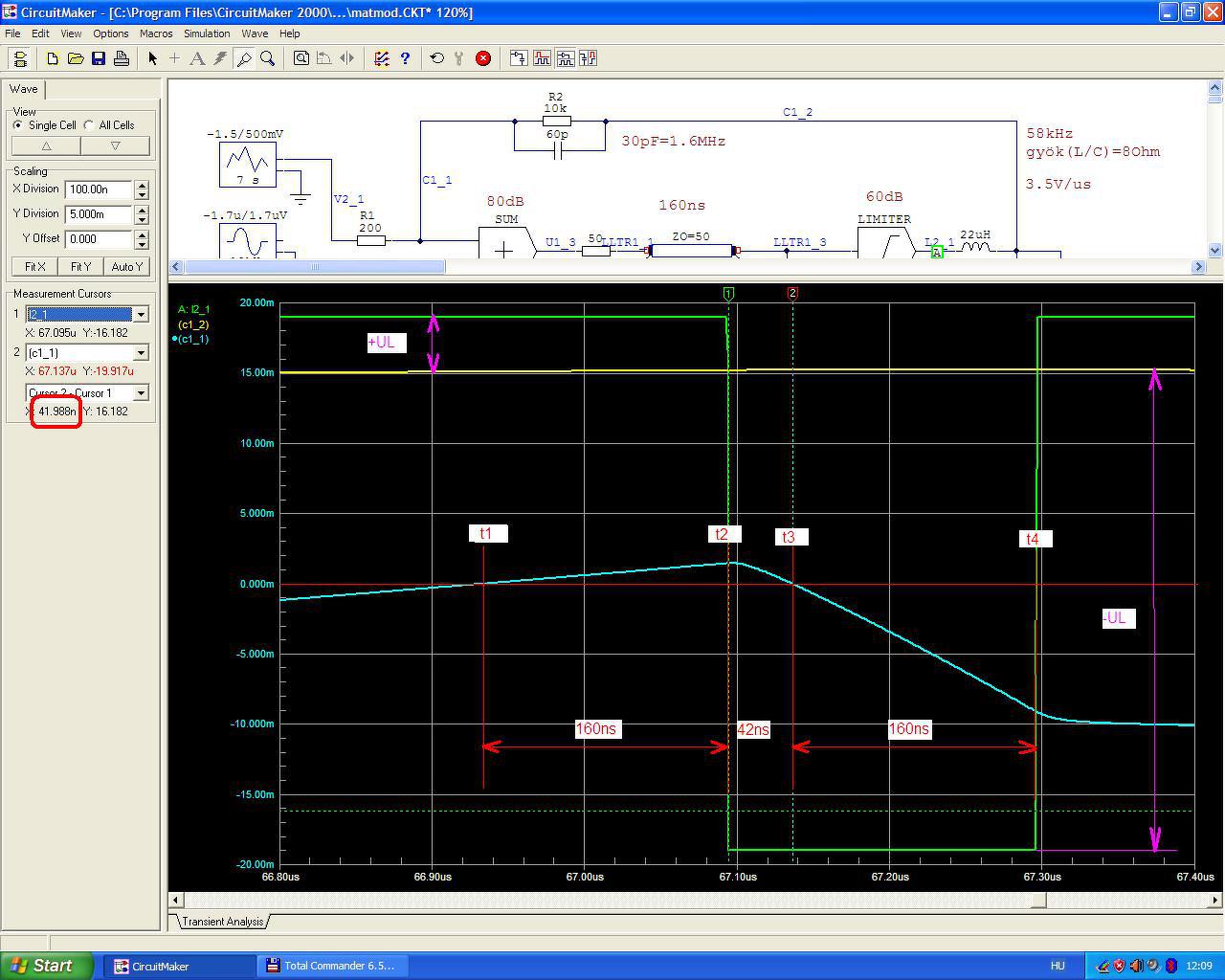

(#) Karesz 50 hozzászólása Ápr 26, 2019 /
Visszatérve a múltkor kitett szimulációra.
+UL feszültség van a fojtón (már jó ideje).
A késleltetés a komparátor bemenetétől a félhíd kimenetéig 160 ns.
"t1" időpillanatban (elméletileg) átbillen a komparátor, mivel a bemeneti fesz eléri a 0V-ot.
A félhíd kimenete a késleltetés (160ns) elteltével billen át "t2" időpillanatban.
A fojtóra ekkor a jóval nagyobb "-UL" feszültség kapcsolódik.
Mivel a fojtó árama a fűrészjelhez közelít, "t2-t3" idő sokkal rövidebb lesz (42ns). Ekkor lesz a komparátor bemenetén ismét 0V.
A félhíd átkapcsolásához ismét el kell telnie a késleltetési időnek, a 160ns-nek.
Ha a fojtó árama felvenné az ideális fűrészjel alakot, akkor az átkapcsolás legrövidebb ideje (a legkeskenyebb impulzus szélessége) a késleltetés lenne.
Ez azért fontos, mert legkeskenyebb impulzus feszültség-idő területe fogja meghatározni a legszélesebb impulzus hosszát.
Ezekből pedig az következik, hogy a kettő összege lesz (az 50%-os modulációhoz képest) a vivőfrekvencia lassulása. (Remélem ez így érthető, nem tudom egyszerűbben megfogalmazni.)
A hozzászólás módosítva: Ápr 26, 2019

(#) Karesz 50 válasza kacsaaa hozzászólására (») Ápr 29, 2019 /
Nem látok összefüggést a feszültség-idő terület és a fázistolás között, de attól még lehet összefüggés, hogy én nem látom...
Ezt a fesz-idő területet állítólag nem sokan értik, pedig egyszerű (ha már érti az ember). Mutatok még egy példát a szkóp fotón. Az első kép csak ahhoz kell, hogy megértsd mit mutat a szkóp. Trafós gate meghajtással játszottam és akkor sikerült lencsevégre kapnom ahogy telítésbe mennek a toroid magok.
Szó szerint kell venni azt, hogy feszültség és azt, hogy idő. Volt szorozva szekundummal. Ahogy a szkópon látod. 2.9 V * 4 us. Ez egy terület. Egy téglalap területe. Ha a feszültséget, vagy az időt eléggé lecsökkented, a vízszintes szakasz eltűnik és "rendes" négyszögjel lesz belőle. Most a képen 22 us a periódusidő (45kHz). Ha frekvenciát növelem 125 kHz-re, a periódusidő 8 us lesz és itt már négyszögjelet fogunk látni. Ebbe a "vasba" ekkora fluxust lehet belesűríteni. Tovább nem mágneseződik.
2.9V*4us=11.6 V*us=11.6 uWb
Ha a vasat felmágneseztük, azt le is kell mágnesezni. Bármennyi idő alatt lemágnesezhetem. Ha 1 us alatt akarom, akkor -11.6V-ot kell rákapcsolnom. Ha 15 us alatt akarom, akkor 773 mV-ot kell rákapcsolnom. Ha nem mágnesezem le, akkor feszültség indukálódik benne és villamos ív formájában lemágnesezi magát. Ha rövidre zárom, akkor a huzal ellenállásán hővé alakul a mágneses energia. Benne nem maradhat. Mindig lesz egy ugyanakkora területű "téglalapunk" amely idő alatt a fluxus le fog épülni.
„-1.8VDC pedig szerintem nem 90%-os moduláció, hiszen a 0VDC ebben az esetben az 50%”
Azt írtam, hogy a bemenetre adok -1.8V-os egyenszintet. Ezt megszorzom a tízszeres erősítéssel, az 18V. A tápfesz +/-20V. Tehát a moduláció 90%.
A vivőmaradék középértékét az előbb leírtam. A bemeneti összegzőponton van a hibajel, vagy másképpen az előtorzított jel. Ez úgy "áll be", hogy a kimeneten a fesz-idő terület állandó maradjon, Mert ez törvény. Másképp nem lehet.
(Amit a THD-ról írtam az majdnem egy az egyben hülyeség, de valamelyest jó helyen kapisgáltam. Ezt a THD dolgot nem értem tisztán, még el kell vele molyolnunk egy jó ideig.)
Most semmit sem értek... várom az Isteni szikrát
