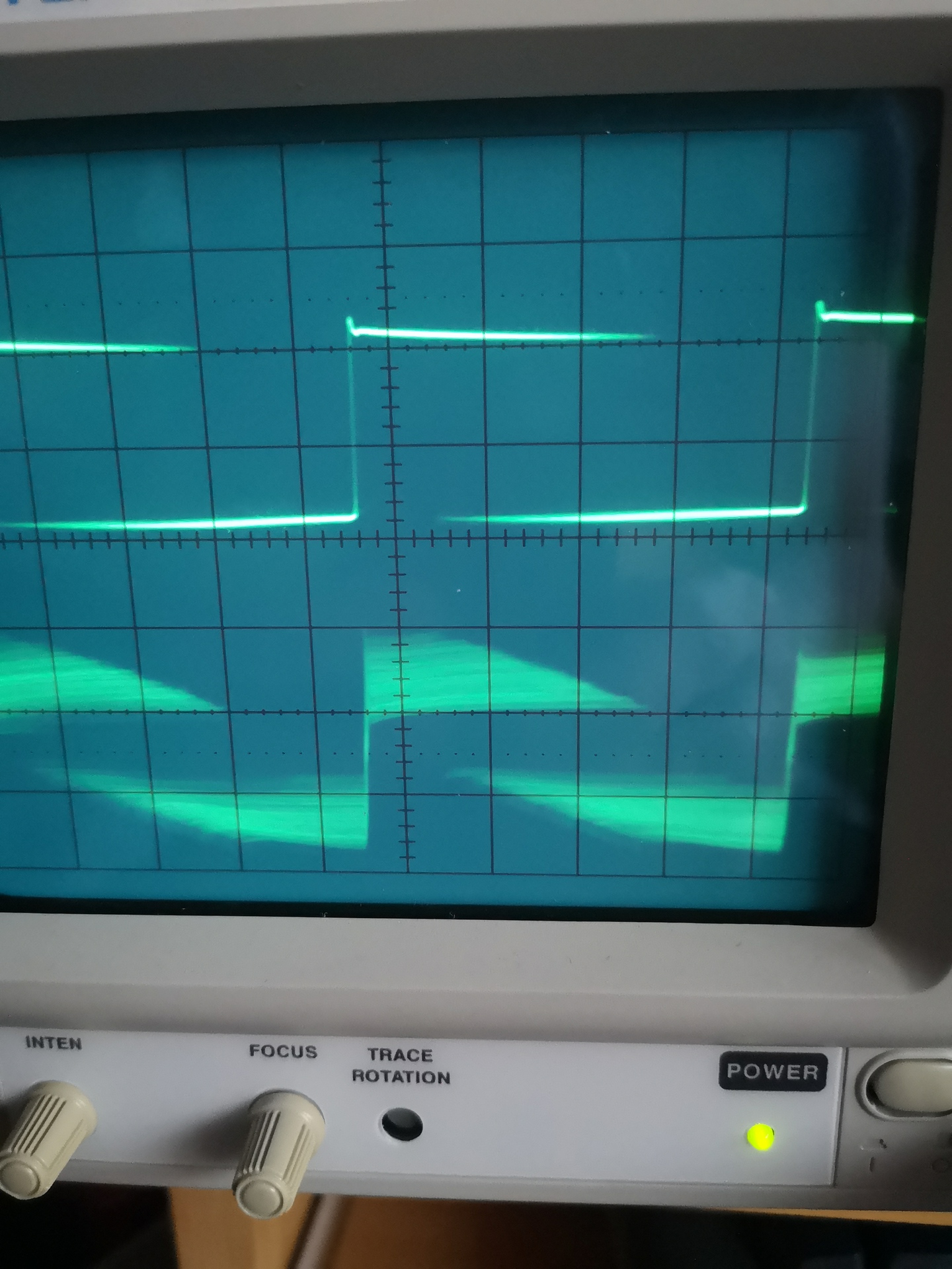

Reggel megnéztem ismét a trafósat (felteszem nemsokára a kapcsolást is), most nem zenével hanem 1kHz négyszöggel. Ott kínálta magát a szkóp kalibráló csatlakozója, ezért gyorsan ráakasztottam a TPA bemenetét. Azt reméltem, jobban látható lesz a feszültség idő terület mászkálása, mert csak két állapot közt kell ugrálnia a jelnek. Megfigyeltem, hogy mivel gyakorlatilag egy RCL soros tagot hajtok meg, annak van vslsmekkors rezonanciája. Beugrott, hogy a szimulációban amit régebben csináltam ugyanez a hiba volt. Az volt a gyógyír, hogy a trafó előtt nem volt csatolókondi. Most azért van, mert a kis TPA egytápos, ezért a kimeneten féltáp van. Az is megoldást jelenthet, hogy a trafó primer induktivitását, a csatoló kondi kapacitását úgy választom meg, hogy a rezonancia a hangfrekis sáv felett, de a vivő freki alatt legyen. No meg a kör jósága ne legyen túl nagy. Hasonlóképpen, mint ahogy a kimeneti szűrőnek is lennie kell.
Elképzelhető, hogy egy ilyen belengés pukkanthatta el a fetjeidet is.

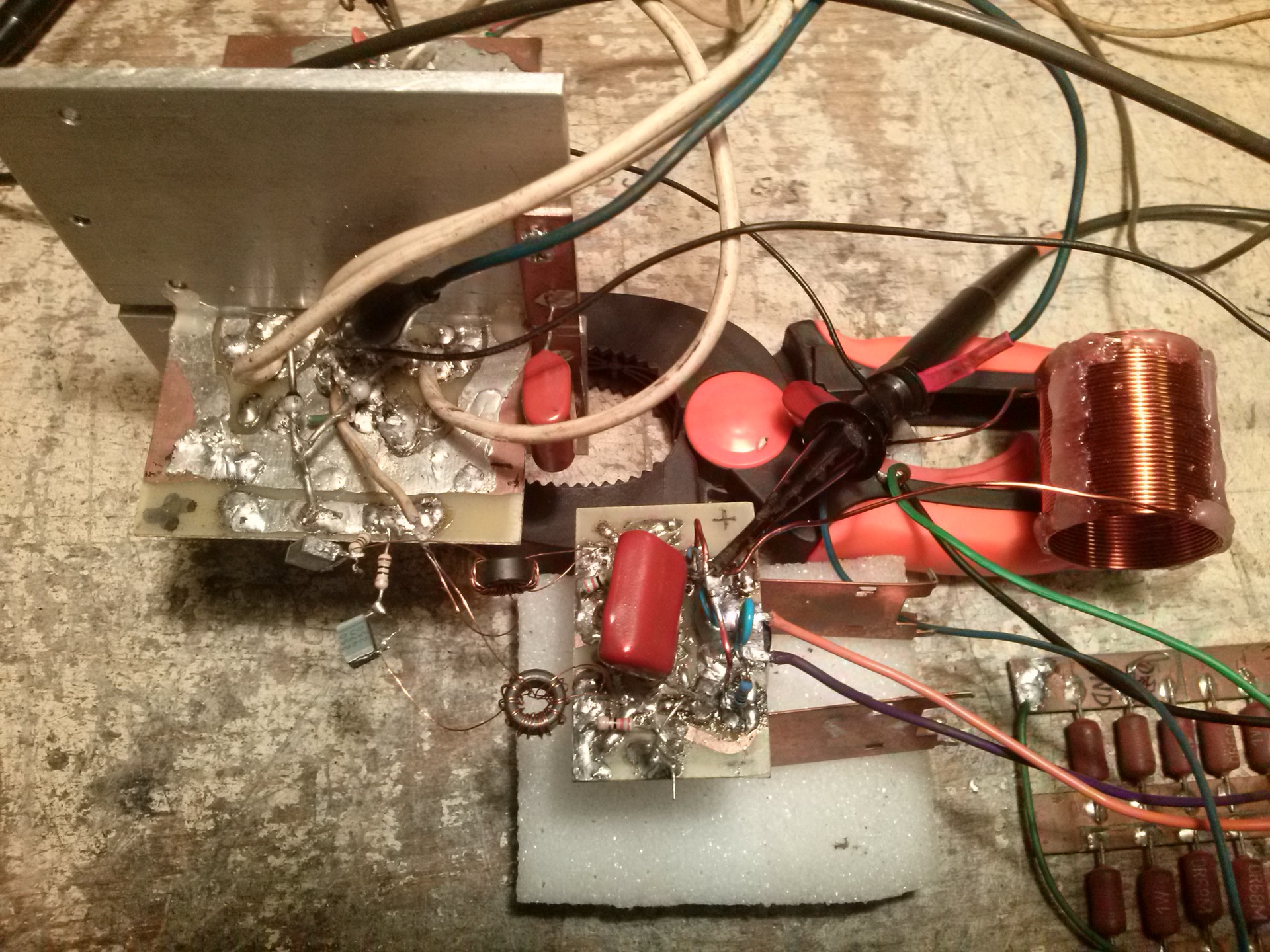

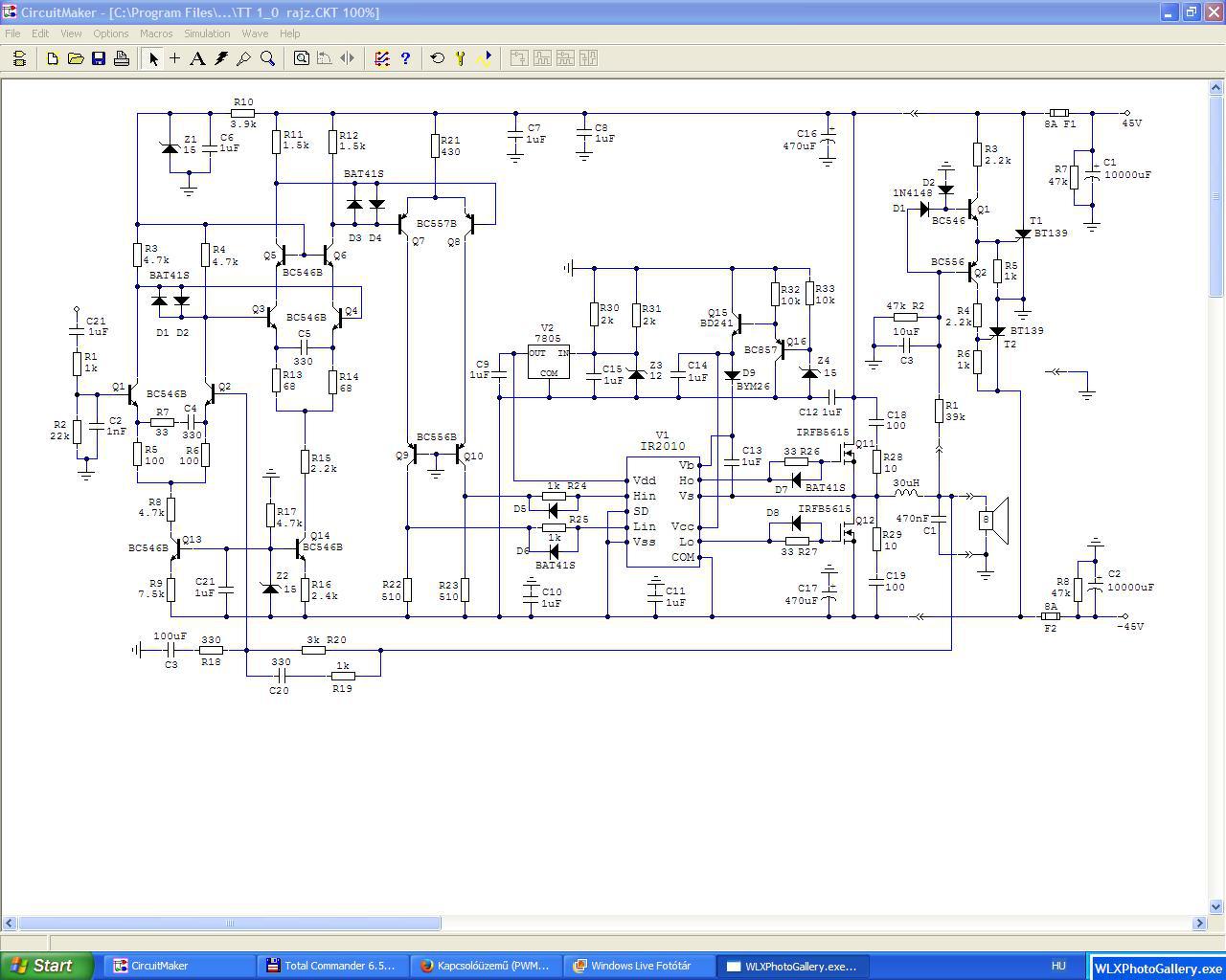

Ezek a képek 2014 nyarán készültek és ez volt a TT 1.0. Az első UcD-m ami jól szólt - és azóta sem csináltam semmi "normális" PWM-et helyette ami hallgatható lenne. Sose lett rendesen bedobozolva és sose bírtam sokáig hallgatni. Vagy a műhelyben pihent, vagy kölcsön volt adva valakinek. Végül tavaly végérvényesen "elguberálták" tőlem. Tanulsága is van annak, hogy ezt leírtam.
Az egyik, hogy ez sem kezd el "önrezegni" amíg nem kap jelet a bemenetén, de ebből még soha semmilyen probléma nem volt és senkit sem zavart különösebben ez a fura tulajdonsága.
A másik a crowbar hangszóró védelem. Ezt még a kísérleti fázisban kipróbáltam mennyire megbízhatóan lép működésbe ha muszáj neki. A tirisztorokat mindig vitte magával a biztosíték kiolvasztása, de teljes biztonságban vannak a kimenetén a hangszórók - így is kipróbáltam (egyszer, véletlenül). Az elmúlt 7 és fél évben még egyszer sem lépett működésbe véletlenszerűen senkinél. (Ezt le is kopogom gyorsan - nem mintha babonás lennék - csak a biztonság kedvéért.) Bátran használhatja bárki a relés hsz. védelem helyett.
A későbbi végfokaimban már sorba kötöttem 1R/5W-ot a tirisztorral, így csak a biztosíték olvadt ki, a tirisztor nem.
Az utolsó mondat megtévesztő lehet. A "későbbi végfokok" már nem PWM-ek voltak, a TT 1.0-ból ez az egyetlen példány készült.

Az, hogy nem indul jel nélkül, az nem is csoda, mert a felső oldali félhíd meghajtónak nincs még ilyenkor tápja. Nekem a lorylaci féle UcD volt utánépítve, abban IR2110 volt, és a bemeneti komparátor ofszethibájának polaritása függvényében vagy indult jel nélkül, vagy nem. Valamelyik fórumon volt is erről szó, és próbaképpen a felső oldali meghajtó lebegő tápjának pozitív pontja és a végfok pozitív tápja közé egy néhány kOhmos ellenállást téve már induláskor is be tudott rezegni. De valamiért néha spontán elpusztult az ilyen tunning után. Vélhetően nincs a felső oldali meghajtó lebegő tápjának túlfesz védelme. Ebből gondolva szerintem kellene még oda egy zéner is.

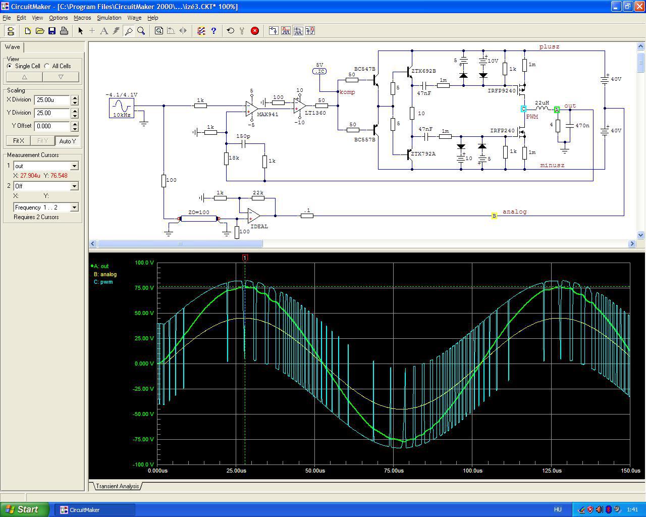

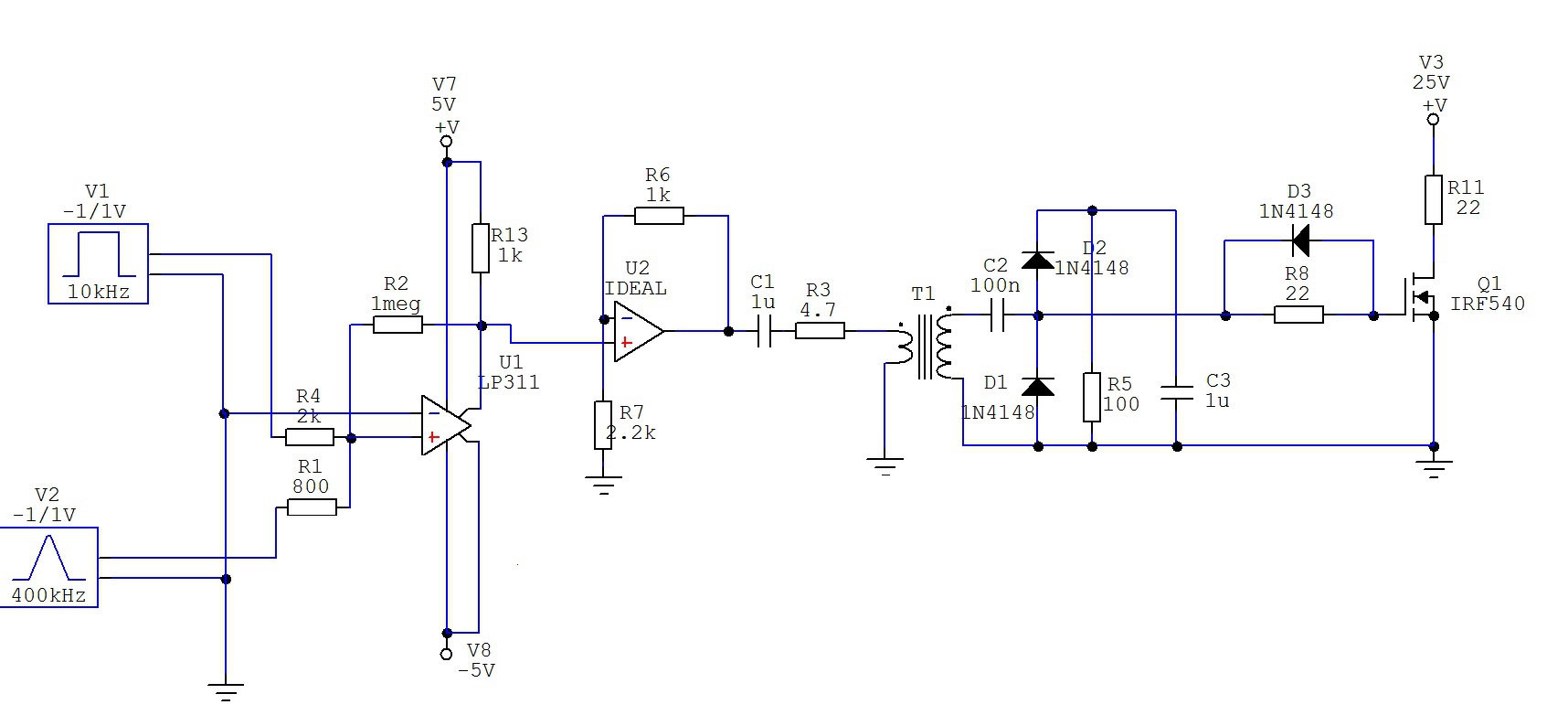

Ígértem egy rajzot. Már régebben valamikor feltettem, de akkor csak szimulátorban csináltam meg.Valójában nem így néz ki, mert a modulátor az egy TPA3118 párhuzamosított verziójának egyik félhíd kimenete, a szekunder oldalon pedig nincs még mosfet. A lényeg a diódás határoló.
Kicsit még el lehet szórakozni vele. Először úgy gondoltam, hogy zéner diódával fogom limitálni a szekunder oldali jelet, de nagyon össze kellene hangolni a TPA tápfeszét, és a zéner feszültségét. Ezt elvetettem, mert álmomban (szokás szerint) ez az előterhelt pufferkondenzátor lebegett előttem. A kimeneti soros 100nF-ot addig csökkenthető, amíg elegendő áramot képes bepréselni illetve kiszippantani a fetek kapuiba. Ha túl nagy az értéke, akkor viszont nagyobb frekvenciás modulációnál hajlamos lesz felpumpálni duplájára a szekunder oldali pufferkondit. Ekkor nagyobb kisütő áramot kell biztosítani. Szerencsére elég távol van a vivő a hangfrekis sáv tetejétől, illetve a bemeneti hangfrekis jel változási sebessége messze alulmarad a vivőétől.
Berajzoltam szimulátorba. Kiderült, lejjebb kell menni a trafó induktivitásával. Azért ugye milyen jó egy szimulátor? Eddig csak cserélgettem a trafókat, már vagy tíz darabot próbáltam ki, aztán ez a CM2000 megvilágosított.

Nem fogsz tudni elegendően alacsony értékű szórási induktivitású trafót csinálni. Ennek az a következménye, hogy nagyon lassú lesz a meghajtás, mondjuk 150 ns késleltetés felett. Még kis totál gate töltésű FET-ek esetén. Lehet még impedancia illesztő fokozatot tenni a szekunder oldalra, de akkor már táp is kell neki. Ha hangosításhoz akarsz építeni erősítőt, akkor ez még valahogy elmegy, de hi-fi-hez ez nagyon sok. Ott 80ns alá kell a késleltetést szorítani, de úgy, hogy a bemenettől a félhíd kimenetéig. Különben nagy torzítások lesznek.
A trafós meghajtás elmegy kapcsi tápokba, de különben annyi. D osztálynál ha igazán jót akarsz, akkor erre vannak egész jó IC-k ( nem az IR-re gondolok ), vagy ami még jobb lehet: diszkrét alkatrészek.

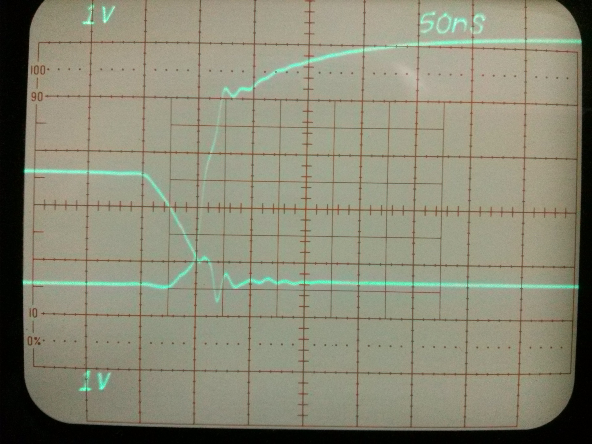

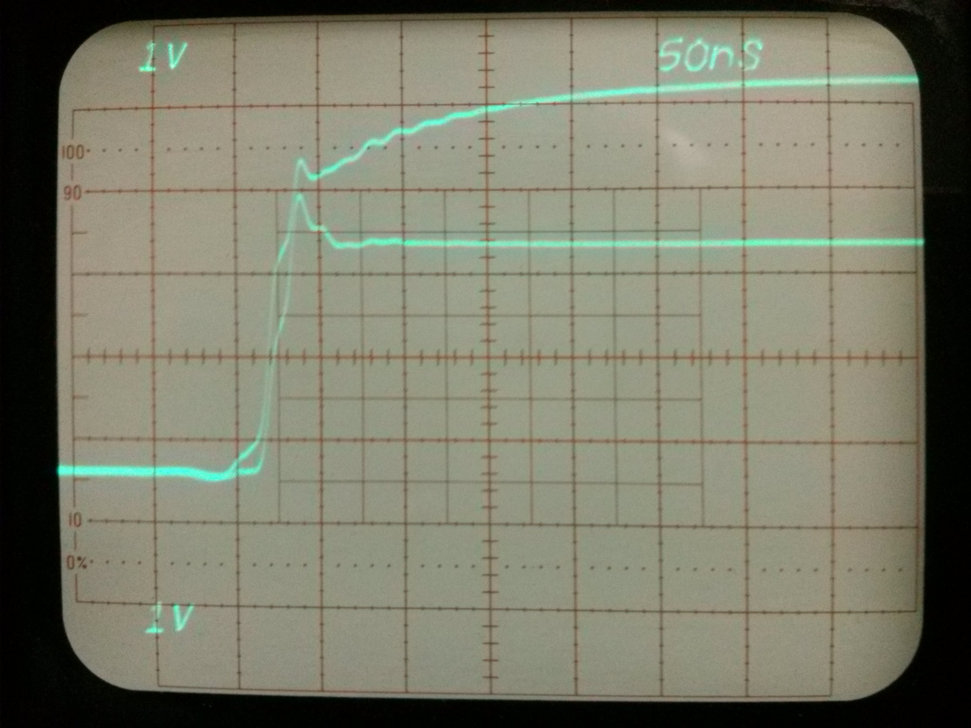

Nálam akkora volt a trafó késleltetése amit a második fotón lehet látni, de két trafót használtam. A 3. és 4. képen az alsó felső oldali FET Gate feszültsége látható. Akkor volt gond amikor túlléptem valamekkora modulációs mélységet... olyankor egy villanás alatt elszálltak a végfetek.

Tényleg szellemes megoldás az a C3. Nehezen fogtam fel mit csinál, de már nagyjából értem.

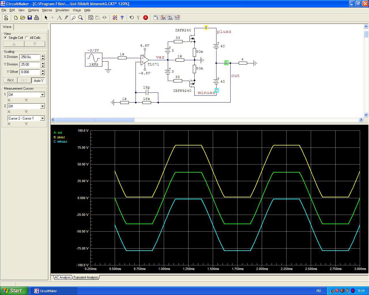

Bennem meg már rég motoszkál ez vivőfreki linearizálás, hogy miként lehetne különösebb hókusz-pókusz nélkül megvalósítani és valami primitív szimuláción megnézni miként viselkedik. Most némileg megszállt az ihlet. Nem volt hangulatom feleslegesen diszkrét komparátorokat rajzolgatni, így is megmutatja magát. Külön meg kellett küzdeni azzal, hogy lemenjen a vivő 1 MHz alá. 80 Vpp kimeneti fesznél 10%-nál kevesebbet változik a vivőfrekvencia és 66% a modulációs mélység. Érdekes, hogy az amplitúdó csúcsokban 50% a kitöltési tényező.
Az ideális opamp helyett egy primitív kapcsolású földelt kimenetű analóg végfok lesz, ha minden jól megy. Ez torzíthat néhány százalékot is, mivel csak a tápot kell lebegtetnie. Bohóckodásból - két független tápegységgel - akár hidalni is lehetne az egészet.
Ezen még van mit kézimunkázni, de az alapötlet életképesnek tűnik.

(#) Karesz 50 válasza Karesz 50 hozzászólására (») Márc 6, 2022 /
Meg is van hozzá a földelt kimenetű ami a tápot "lebegteti". Ennél bonyolultabbra nincs is szükség. Már "csak" össze kell hozni egymással a kettőt.

(#) Karesz 50 válasza tothbela hozzászólására (») Márc 6, 2022 /
Igen. Ilyen pl. Dynacord PA2400. De a szimulátor csak akkor működik, ha megadom neki a referencia pontot. Ezt Te is tudod.
És a földelt kimenetű is szimpla 80 V-os tápról működik.
