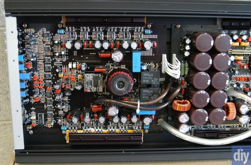

(#) Subwoofer hozzászólása Feb 14, 2010 /
Szevasztok!
Találtam egy képet a neten az Impact digital devil nevű erősítőjének a végfokjáról... kérdés az lenne,hogy eme 12Fetnek a meghajtását azt a kis panel intézheti ami középen van mert azon kivül mosfet driver-t nem látok?? a másik h olyan 3500W körüli teljesítményt képes leadni 1ohm-os terhelésre tápfeszültsége kb +/- 97V. Szerintetek ez valós adat ha a tápja bírja árammal? számolásaim szerint ha 60V-ig kimegy akkor abból 1ohm-on lejöhet 3600W ha a táp tartja a feszültséget..
másképpen fogalmazva az IR2113S képes meghajtani 2x6db IRFP264N-t??? ez kb 2x23nF gate kapacitást jelent... vagy ehhez tudni kéne a végfok kapcsolófrekijét ugye??
(#) (Felhasználó 46585) válasza Subwoofer hozzászólására (») Feb 14, 2010 /
Hát, ez nem teljesen így van. A total gate töltésből számítható nagyjából az a kapacitás, amit fel kell tölteni, vagy kisütnie a gatemeghajtónak. ( Q = C x U ) Egy db tranyónál ez 210 nC töltés, ha ezt 10 V-ra töltöd, akkor ez egy 21nF-os kondinak felel meg. Tehát, az összes kondi úgy nézne ki, hogy 2 x 6 x 21 nF. Persze, fel tudja tölteni ezt is a meghajtó ic, csak nem mindegy, hogy mennyi idő alatt... szerintem, van ott még valami erősítő tranzisztor(ok) az ic után, legfeljebb nem látszik a képen.
Igen, kijön belőle ez a teljesítmény, a kérdés csak az, hogy meddig. Gondolom addig, amíg a pufferkondikból el nem fogy a töltés. Utánna szépen lekorlátozza a teljesítményt. Különben nehezen hihető abban a méretben, hogy huzamosabb ideig bírna a táp ekkora energiát leadni. Pedig én láttam olyan cd lemezt, ahol a 35 Hz-es hang majdnem 1 másodpercig tartott, maximális amplitudóval. Az biztosan kizárt, hogy ebből az erősítőből kijöjjön 1 másodpercig.
(#) cimopata válasza Subwoofer hozzászólására (») Feb 14, 2010 /
A titka az egésznek az lehet, hogy nem ócska IRFP264-et használnak hanem valami spécibb fetet aminek töredéke gate kapacitása.

Egyébként azért kérdezem,hogy képes-e meghajtani 6-6FEt-et mert nekem egy carpower syntex 1000D van és abba totál ugyan ez a végfok van... csak annyi h abba 4darab IRFP264N-t hajt meg.. Egyébként majd lefotózom a kis panelt és küldök róla képet... És nagyon más különbséget nem láttam a végfok terén.. csak több fet-et.. no meg persze az Impact-ba nagyobb táp van mögötte... Ja meg sztem a kimeneti LC szűrő tag más értékű..

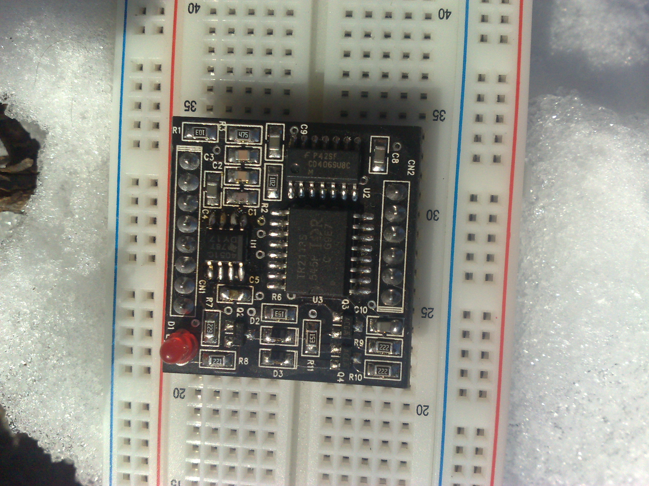

(#) csekesz9 hozzászólása Márc 2, 2010 /
Véletlenül találtam rá, szerintetek hány W-ot tudhat?Ezt nézzétek meg
(#) (Felhasználó 46585) válasza csekesz9 hozzászólására (») Márc 2, 2010 /
4 ohmra 120 W körül. De biztos, hogy nem teljes sávszélességű, mert nagyok a 220 uH-is fojtók a kimeneten. De sub célokra esetleg jó lehet.
