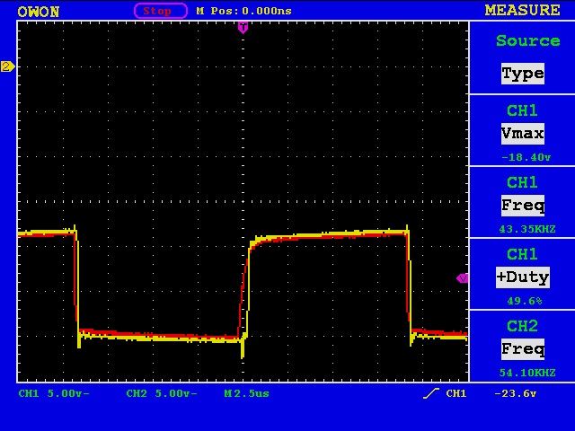

(#) Lacika001 hozzászólása Dec 1, 2011 /

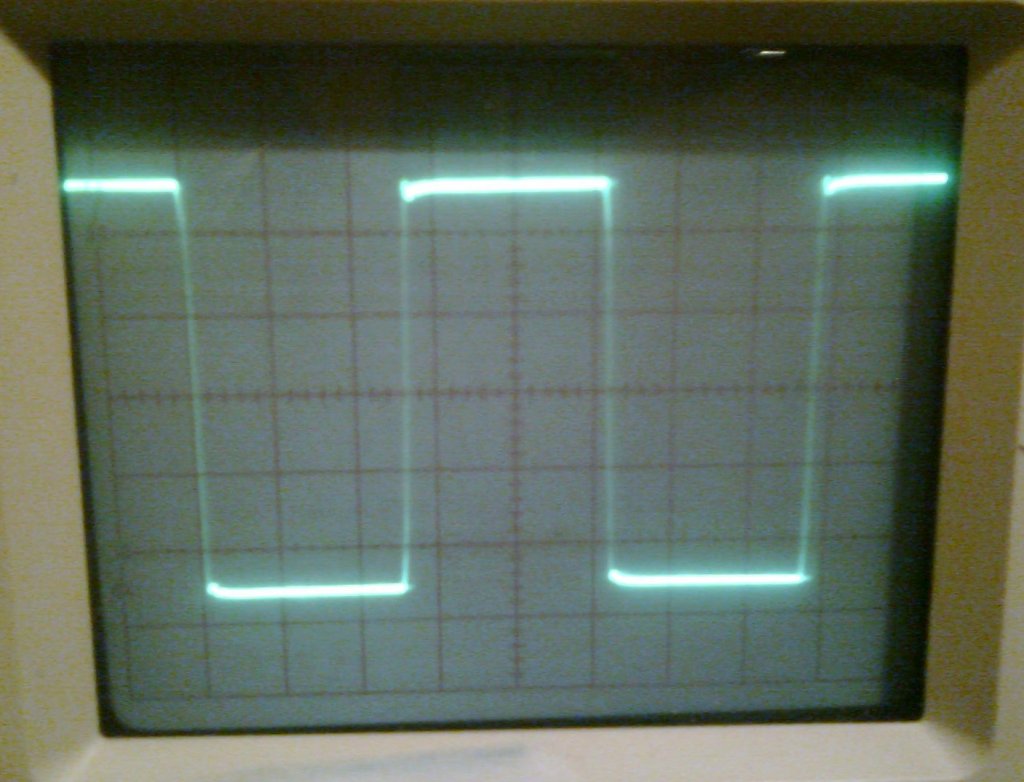

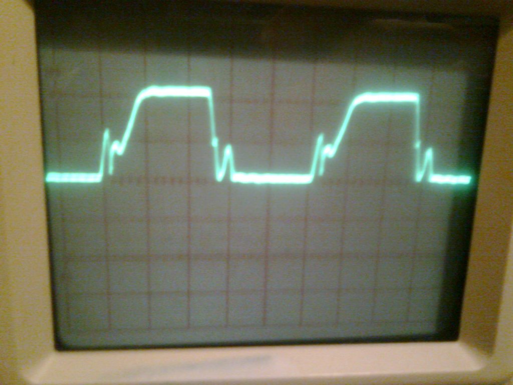

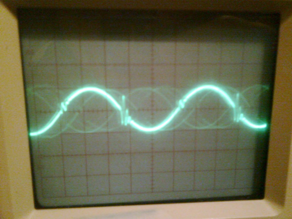

Helló!
Szerintetek ezek a gate jelek egészségesek? A szimulátor is hasonlót mutatott, de szerintem nem így kellene kinéznie.(főleg hogy nem egyformák) Ez egy diszkrét ucd, egyébként "jól" működik, bár sokat nem méregettem még.
Gate 5v/div, négyszög 10v/div, szinusz 0,2v/div, 0,5us.

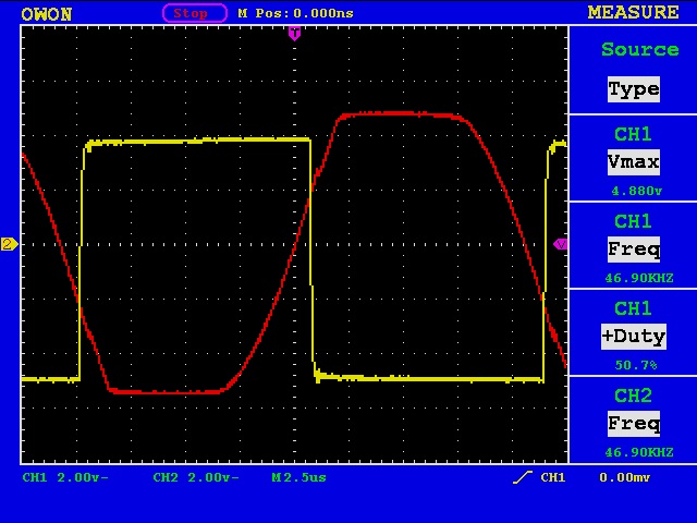

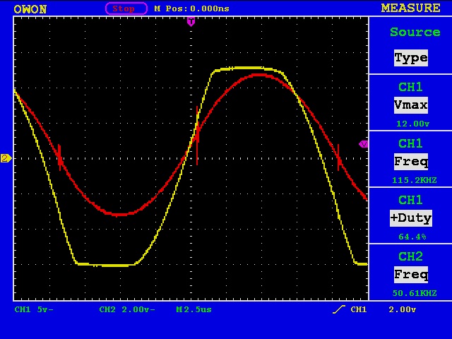

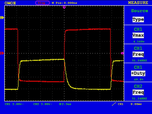

(#) Suncorgo hozzászólása Dec 1, 2011 /

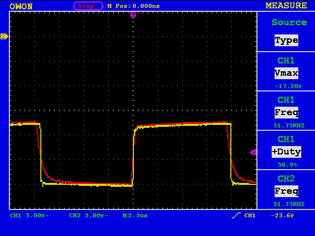

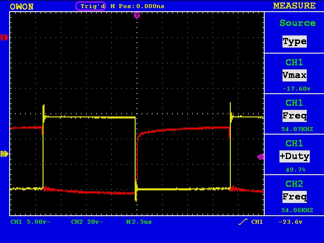

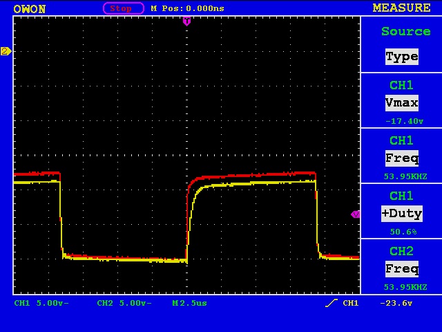

Itt a kapcsolás. Tettem rá NET neveket. Ott fogok mérni szkóppal szépen sorjában mindent (MP1-7) GND-hez képest.
Itt mérések közben annyi módosítást tettem a rajzon hogy a szintillesztő ellenállásait kicseréltem mert teljesen leszívták az áramot a CD40106 pozitív tápjából. Így változott a freki 51Khz-re. R7->1K R12->2K2
(#) Suncorgo válasza Lacika001 hozzászólására (») Dec 1, 2011 /
Szerintem ha a tüske miatt nem nyitnak össze akkor jó lesz.
(#) Suncorgo válasza Suncorgo hozzászólására (») Dec 1, 2011 /
Mérések
A plussz poén hogy nekem soknak tűnik a visszacstolásba az az 1nF. Itt általában 22-220pF kellene lennie a kondenzátor értékének. Viszont ezzel az értékkel még lassabb a rezgési freki. Ezzel az 1nF-al a legnagyobb.
(#) lorylaci válasza Lacika001 hozzászólására (») Dec 1, 2011 /
A félhíd kimenete szép így ránézésre. Azonban egy nagyítás rá jól jönne. Bár az is lehet, hogy csak a szkópod sávszélessége nem túl nagy vagy kompenzálás miatt nem látjuk.
Milyen feteket haszálsz?
A tüskéket egyrészt okozhatják lassú és nagytöltésű antiparralel diódák, másrészt a nem megfelelő DT beálítás.
Érdemes még egy kicsit dolgozni vele, ugyanis ha ezek a tüskék bejutnak a bementi komparátorva akkor növelik a torzítást és a zajt. Néhány módosítással azonban csökkenthetők, vagy akár eltüntethetők.
