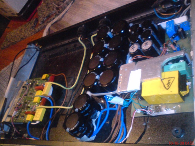

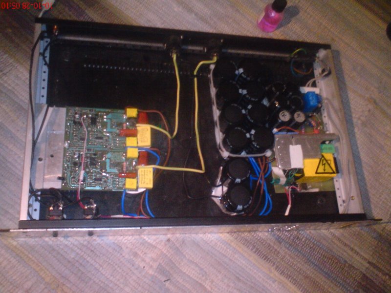

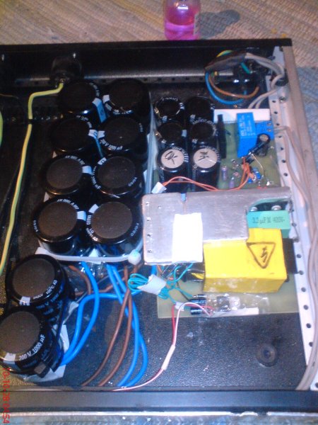

(#) ufy92 hozzászólása Okt 28, 2010 /
Csak gondoltam megmutatom.
(#) lidi válasza ufy92 hozzászólására (») Okt 28, 2010 /
Jól látom, hogy egy ragasztó szalag választja el a kondik lábait a fém doboztól ? A panelek rögzítése az hogy van megoldva ?
(#) Bassmester válasza lidi hozzászólására (») Okt 28, 2010 /
No és az sem egy életbiztosítás, ha a kapcsolófetekkel közös hűtőn vannak a szekunder diódák. Sajnos többeknél láttam már ilyet :no:

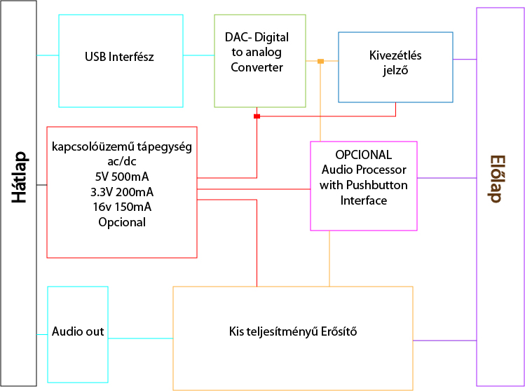

(#) suhanc hozzászólása Okt 28, 2010 /
Szeretnék egy kis teljesítményű kis hely igényű ac/dc kapcs. tápegységet csinálni de nem tudom hogy álljak neki segítséget szeretnék kérni tőletek.3 feszűltség kellene nekem 220-ból :
5v 500mA
3,3v 200mA
16v 150-220mA
Köszönöm szépen előre is a segítséget.
(csatoltam egy sematikus rajzot hogy mihez kell )
(#) kadarist válasza suhanc hozzászólására (») Okt 28, 2010 /
Olvasd el ezt a cikket. A szekundert a saját igényeidnek megfelelően tekercselheted meg.

(#) suhanc válasza kadarist hozzászólására (») Okt 28, 2010 /
megnéztem adatlapban hogy kb mi mennyit fogyaszt és kicsi pluszal de ez jött ki szerintetek müködhet igy
5v 100mA
3,3v 100mA
16v 150-250mA
akárhogy számolom ez 5w teljesítmény ami nem sok szerintem elbírná ez a kapcsolás ezt?
ha mondjuk elő állítok 5v az elbír-e 700mA?
(akkor már bele veszem a kivezérlés jelző részt is az nem fogyszt sokat.)Mert 3.3v stab kockával elő állítok és van egy miniatűr kapcsolásom ami 5v->+-12 vagy +-15v állít elő.
Szerintem jobb lenne, ha inkább normál trafós tápegységet csinálnál és stabkockákkal (78xx) csinálnád meg a kimeneti feszültségeket. A 3,3V mihez kell?
a csatolt képemet megnézted?dac 5v és 3.3v bár kicsit túloztam a számokal mert 5v nem kell 500mA
Annak az audio processzornak kell a 3,3V? Én azt gondolom, hogy sokkal egyszerűbb lenne egy sima hálózati trafóval megcsinálnod a tápegységet, mert egy hálózati kapcsolóüzemű tápegység elkészítése, a trafótekercselés stb. elég komplikált feladat. A kimeneti feszültségeket (16V, 5V, 3,3V) egy-egy egyszerű kapcsolóüzemű step-down konverterrel, vagy esetleg disszipatív szabályzókkal meg lehetne oldani.

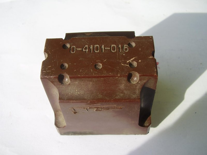

(#) AMD hozzászólása Nov 1, 2010 /

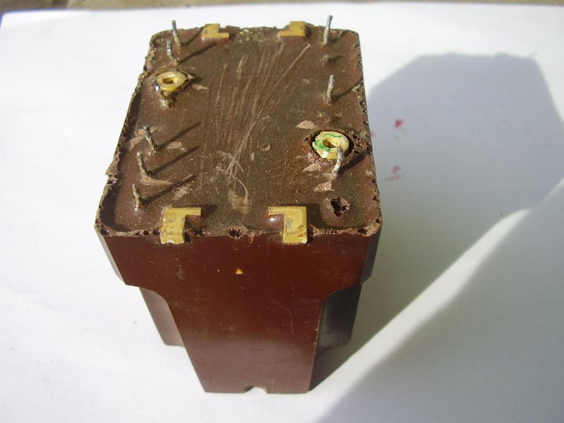

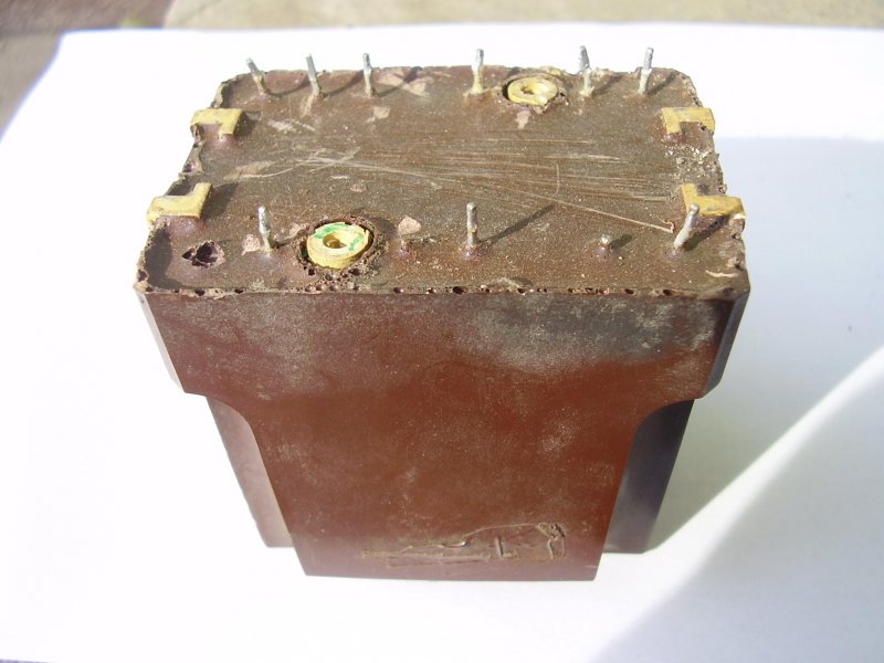

Van valakinek ötlete, hogy lehet ezt a trafót szétszedni?
(#) zoz11 válasza AMD hozzászólására (») Nov 1, 2010 /
Hello
Ha van türelmed akkor hőlégfuvó kapargatás...
De én egy megfelelő méretű kalapáccsal kezdenék neki
(#) kissadam hozzászólása Nov 1, 2010 /
Én egyszer próbáltam ilyet szétszedni. Hőlégfúvóval nem igazán olvadt meg az anyag, próbáltam szétfűrészelni, de nagyon könnyen reped a vas. A csévetest mindenféleképp tönkremegy ha olvasztod, ha fűrészeled. Nem várj sok sikert tőle, ez sütőben se nagyon fog szétolvadni, nagyon kemény gyantával lett kiöntve. Egyébként egy E65-ös mag található benne.
(#) AMD válasza kissadam hozzászólására (») Nov 1, 2010 /
Köszönöm a válaszokat. Megpróbálom szétszedni. Nem veszítek vele semmit.
(#) kissadam válasza AMD hozzászólására (») Nov 1, 2010 /
Próbáld meg mindenképp, lehet neked pont sikerül!
