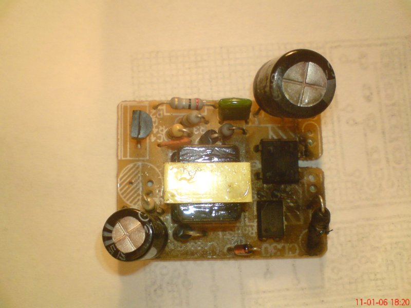

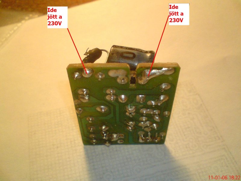

(#) mrobi válasza lorylaci hozzászólására (») Jan 6, 2011 /
A képek tényleg nem a legjobbak.
A sérült alkatrészről tudok. Az a diódahíd amit írtam.
(#) sprofan válasza mrobi hozzászólására (») Jan 6, 2011 /
Le kellene bontanod róla a zsugorcsövet hogy lásd mi van alatta, mert valószínű hogy az inkább egy biztosíték lesz.

(#) lorylaci válasza mrobi hozzászólására (») Jan 6, 2011 /
Az csak egy síma miniatűr biztosíték. Nyilván a diódahíd után van a zárlat. Ahogy én sejtem ez egy flyback táp, amit egy kis TO-92 tokú TOPswtch, vagy hasonló IC hajt. Nagy valószínűséggel (90%) az mehetett ki, (a diódahídat is magával rántva). Méricskéld körbe azért a többi tagot, az ic százforintos cucc lehet.
Lehet hogy az ic ment ki. Csak sajnos nem találok ilyen ic-t sehol. Ez van ráírva:
6822
042L1
(#) storm válasza mrobi hozzászólására (») Jan 6, 2011 /
Az nem biztositék, sőt nem is induktivitás az egy egyszerű 2W-os ellenállás
(#) saraha válasza mrobi hozzászólására (») Jan 6, 2011 /
Szia.Valószínű,hogy egy smps IC.Ilyen

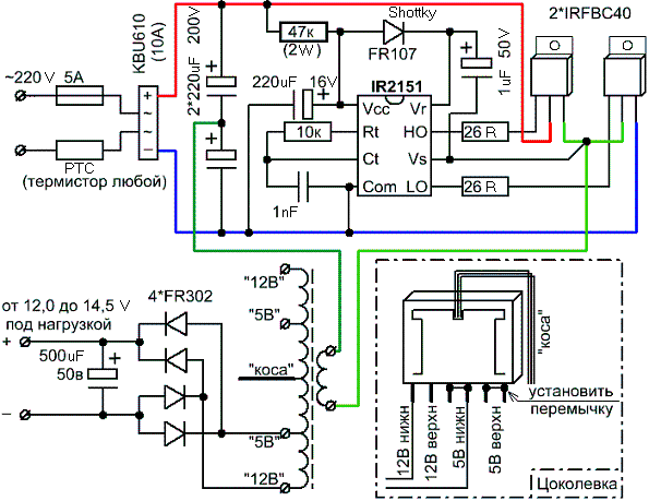

(#) emmzolee hozzászólása Jan 7, 2011 /
Lenne egy pár kérdésem. Találtam egy nagyon egyszerű tápot a neten, és gondoltam meg építem. (Kapcsi rajz alul.)
A trafóval kapcsolatban lennének kételyeim, hogy milyet használjak. Ez ugye nem rezonáns táp, mert nincs rezonáns kondi a trafó környékén. Milyen csatolás jó ehhez? Szoros? (Elvileg számítógép táp trafót írnak hozzá.)
Miért kötöttek sorba 2 db 220µF-os kondit? Az egy feszültség osztó?
Hány volttal kell ilyenkor számolni a primer tekercs menetszám meghatározásához? 230V X 1.41 / 2 azaz 160V. Rá kell hagyni egy kicsit ha terhelve bezuhan a táp?

(#) Ge Lee válasza emmzolee hozzászólására (») Jan 7, 2011 /
Ez nagyjából ugyanúgy működik mint egy PC táp, azzal a különbséggel hogy nem szabályozott. Teljesítmény is annyi vehető ki belőle amennyit a trafó bír. Minél szorosabb a csatolás, annál terhelhetőbb a táp. Ezért tekerik bele a PC táp trafónál a szekundert a kettéosztott primerbe.
A trafó primer feszültsége 150-155V között van terheletlenül illetve minimális terhelésnél.
(#) Bassmester válasza emmzolee hozzászólására (») Jan 7, 2011 /
Szerintem nem szerencsés az IR-t ily primitív módon, a főáramkörről táplálni. Elvileg ugye miért is ne lenne jó, de összerakva lehet hogy nem fog menni. Igen az egy osztó (hanyag megoldással) mivel félhídról van szó így csak a fél tápot (a kb 310V felét) kapcsolgatja a trafó primerjére, felváltva a pozitívot és a negatívot (kb 60 kHz-en).
Nem csinálnék ilyet, mert minimális többlet befektetéssel már "rendes" táp is készíthető.

(#) emmzolee válasza Bassmester hozzászólására (») Jan 8, 2011 /
Én is gondolkoztam, hogy legalább egy zénert be kellene tenni az ic-hez, hogy ne tudjon nagyon megfutni a fesz. Meg mivel nincs teljesítmény figyelés a tápban, a szekunder oldalra is tennék biztit.
Te hogy oldanád meg az ic táplálását? Nem kell nagyon bonyolítani. Ennek szerintem az az előnye, hogy egyszerű.
(#) Doncso válasza emmzolee hozzászólására (») Jan 8, 2011 /
Zoli, a PC trafónak van egy segéd tekercse, onnan meg lehetne oldani az IC táplálását, ugyanúgy mint cimó rezonáns tápjában van, ott elég egyszerű a dolog. Mondjuk nem egy bonyolult táp egyik sem.
(#) emmzolee válasza Doncso hozzászólására (») Jan 8, 2011 /
Igazságod van. Tényleg.
Van itthon egy néhány ilyen magom. Bővebben: Link
Az egyik fajta Ae: 111 A másik Ae: 154 Ezekből akarok valamit fabrikálni. Azokon van 2 segédtáp tekercs is. egyet-egyet szétszedtem belőlük, hogy tudjam, hogy mi van rájuk tekerve.
Az Ae: 154-esre 28 menet van tekerve primernek, az szerintem jó is lehet ide, csak a frekit 70-75KHz körül kell tartani. A primer, 2 párhuzamosan tekert 0.55-ös huzalból van. Arról simán le tudnék venni 3-400Wot. Ha az ic is bírja majd. Vezérlőnek vettem IR2155-öt. Annál mennyi lehet a max teljesítmény? Milyen fettel gyakoroljak? IRF840, esetleg IRFP360? Az ic, hogy bírja a kapacitív terhelést?
(#) Bassmester válasza emmzolee hozzászólására (») Jan 8, 2011 /
Igen, legalább egy zéneres-fetes áteresztő, mint a Cimó féle rezonáns tápban. Ha indítás után a segédtekercsről kapja a tápfeszt, akkor az áteresztő fet sem melegszik.
A nyákon figyelni kell az áramutakra, az IR 2153 szerintem eléggé "hisztis" tud lenni, ha a táp valamiért nem a legjobb.

(#) Doncso válasza emmzolee hozzászólására (») Jan 9, 2011 /
Hát, Zolikám kapcsitápban (meg másban is) szerintem te okosabb vagy mint én, bár így hogy mondod, én bontott PC FET-ekkel kisérleteznék, azt nem sajnálnám ellőni, ment ügybe sajnos nem tudok segíteni, ezt én is csak kisérlet / kérdezés útján tudnám.

(#) emmzolee válasza Doncso hozzászólására (») Jan 9, 2011 /
A pc tápokban (legalábbis amik itthon vannak) mindben nagyfesz tranyók vannak. 500V 50W 8A. Az IR2155 meg fethez van kitalálva.
(#) emmzolee válasza Bassmester hozzászólására (») Jan 9, 2011 /
Elvileg az ic-nek 25mA-es aránylag stabil táp kell. ezt szerintem meg lehet jól oldani. Viszont a fetes segédtápal bonyolódik a dolog. Akkor a segédtápban annyi alkatrész lesz, mint az egész tápban. Tervezek majd neki egy nyákot, és meglátjuk. Az áramutak nem hosszúak, viszont valaki írta, hogy a dead time eléggé hosszú. össze akadni biztos nem fog.

(#) Ge Lee válasza emmzolee hozzászólására (») Jan 9, 2011 /
IRF740-el vagy 840-el kísérletezz, ha 400W-nál több kell akkor IRFP.
