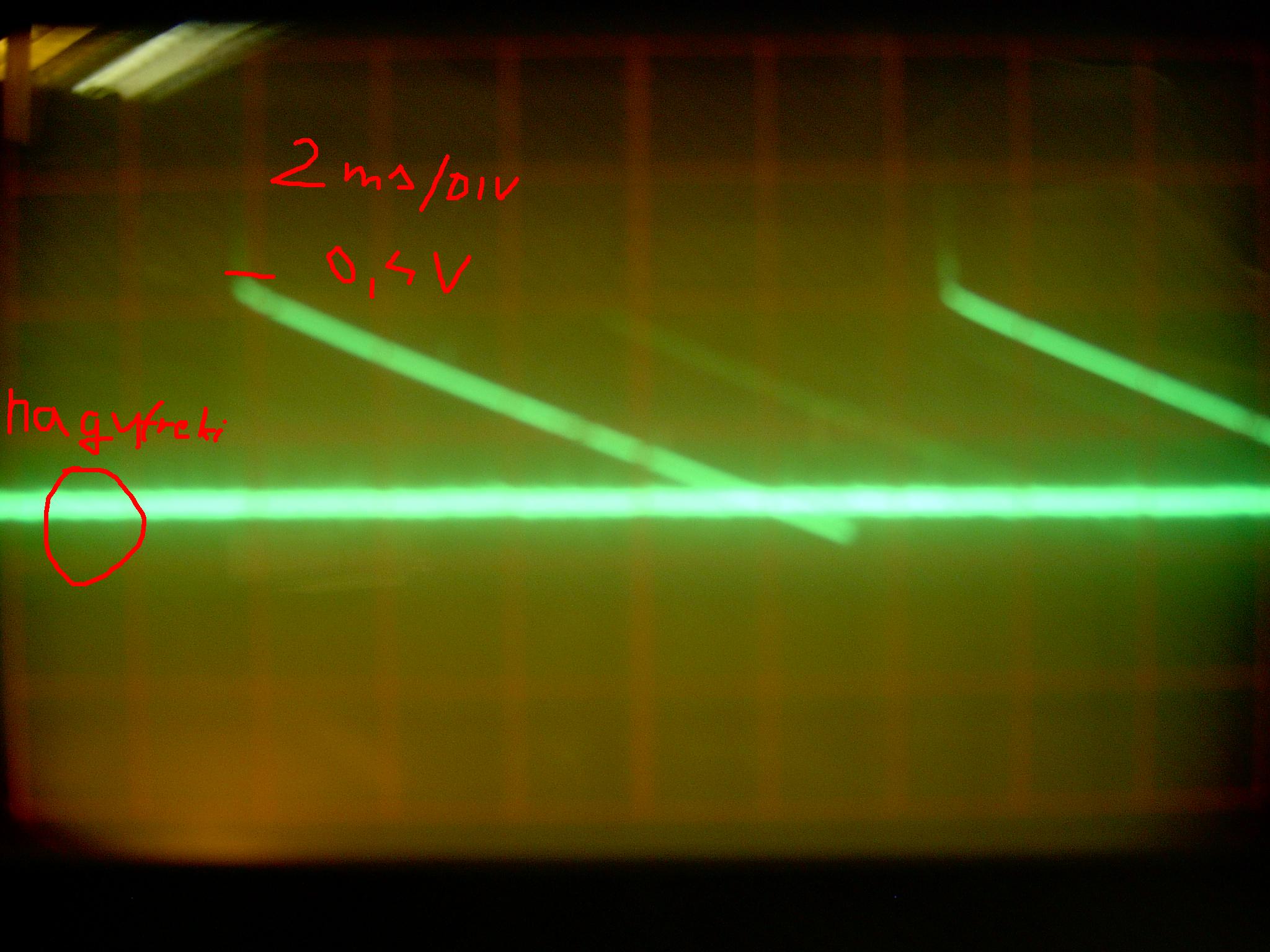

(#) cimopata válasza Prinner hozzászólására (») Jún 30, 2007 /
Engem az érdekelne hogy nem volt e a kimeneten zavar vagy valamiféle zaj ami belehallatszott volna a zenébe?
Mert lényegében az één tápom is unyanilyen felépítésű csak fetekkel és a kimenetén nagyonfurcsa jelet mértem.
A nagyfrekis zaj mellet megjelentek alacsonfrekvenciás zavarok is amik teljesen tönkretezsik a hangzást.
Egy kép és akkor érhető:
(#) Prinner válasza cimopata hozzászólására (») Jún 30, 2007 /
Nálam háromszögjel volt a kimeneten, aminek alsó felső csúcsánál volt, valamekkora nagyfrekis zaj. A háromszögjel frekvenciája megegyezett a kapcsolási frekvenciával (65kHz), és nagy terheléseknél (halogénizzó) sem ment 350mVpp fölé. A nagyfrekvenciás zajt könnyen meg lehet szüntetni ferritcsővel, ahogy fent írtam.
Nálad gáz van, mert az oszcillogrammból ítélve, kicsit gerjed az egész PWM hurkod. Próbáld ki a következőket:
- az IC referenciakimenete és a föld közé tegyél 100n-1u-ot.
- az ic tápfeszültségébe, tegyél rc, lc szűrőtagokat, vagy esetleg 78l12-es stab ic-t is megpróbálhatod.
-Nem tudom, hogy a másik hibajel erősítőt használod-e, de ha nem, akkor a bemeneteket kösd be fix szintekre, úgy hogy a kimenete H szint legyen.
-A hibajel erősítő referenciabemenete legyen a egy 2-szer 4,7k-ás feszosztóra kötve, ami az ic ref. kimenetére csatlakozik.
-a hibajel e. inv. bemenetét egy 270k-ás ellenállással csatold vissza a kimenetre (3.as láb), és legyen a frekvenciafüggő soros rc (10n/27k) párhuzamosan vele.
Ha ezek megvannak, akkor szerintem jónak kell lennie.
De még nézd meg szkóppal az IC tápfeszét, és a 3-as lábat.
Oké megnézem az IC 3. lábát. Meg teszek 100nF os kondit a referenciafeszre.
Amugy a vezérlés egy fix feszülségről megy. Szóval nem nagyfrekis segédtápról (eddig)

(#) Prinner válasza cimopata hozzászólására (») Jún 30, 2007 / 4
Végül is a hibajel erősítő kompenzálására gondoltam, nem tudom nálad hogyan van, de végül is erről volt szó egy kicsit feljebb, kiegészítve egy 270k-val.
A rajzon az 1.es hibajel erősítőhöz rajzoltam a kompenzálást.

(#) cimopata válasza Prinner hozzászólására (») Júl 1, 2007 /
Jóvolt az ötleted kössz.
Betettem ezt az RC-tagot, meg tettem 100nF os kondit a referenciafeszre és tényleg csökkentek a tüskék a kimeneten.
Érdekes:
Az egyik ágban (+) kb 500Hz es tüskék vannak ritkán ( amelyik felét most megcsináltam)
A másik ágban (-) pedig ugy 1500hz es tüskék vannak sürűen úgy, hogy a szkóp nem is tidja triggerelni.
De már javul a jel.
Mégegyszer kössz az ötleted
Most azt fogom tenni hogy kiveszem az álltalam tekert trafót és beleteszek egy gyári trafót és mengnézem hogy lesz e ottis zavar.
Kiváncsivagyok, én még a menetszámra gyanakszom:
30/2x15 16/2x10 (aszthiszem).
