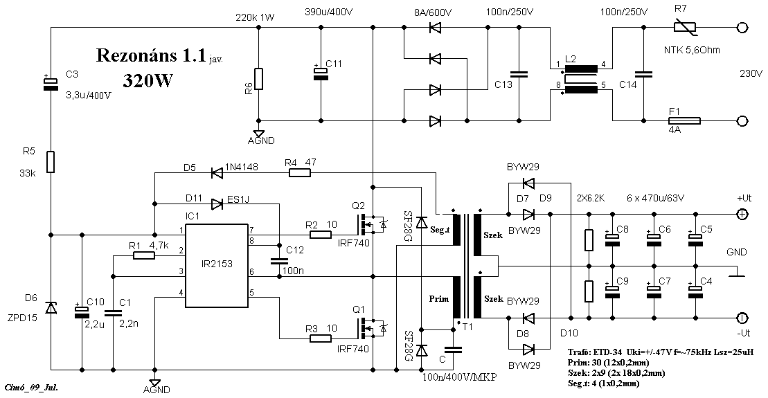

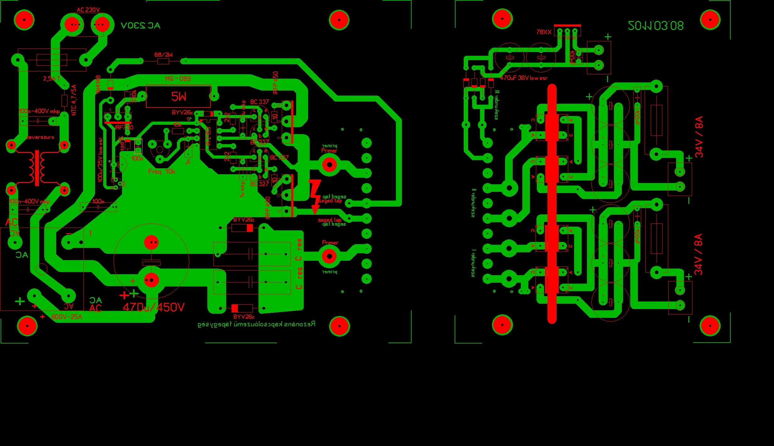

(#) HDD hozzászólása Márc 12, 2011 /
Meg építetem 90% kész van a Rezonáns kapcsolóüzemű tápegység (Cimopata)
Mester munkáját
Gond nélkül el is indult de 10perc múlva az IRF730-as fel melegszik de nagyon
Nem teljesen ugyan az a kapcsolást csináltam ki hagytam az áramváltó tekercset
És az IRF730 G lábánál 330k ellenállás 680ohm
IRF 740 helyet IRFP450 van és ennek a meghajtása kicsit más
Remélem, tudtok segíteni
ha sok huleséget írtam akkor bocsánat
A nyák terv eredetileg Bassmester barátunké
(#) Bassmester válasza HDD hozzászólására (») Márc 12, 2011 /
Akkor azt ott elnézted szerintem. A gate-re 330k kell és a zpd 15 a testre. A 680 Ohm-ot az IRF 730 drain-jére kell rakni, amennyiben az általam tervezett nyákon csináltad.
Azért is melegedhet, ha a source-on lévő zéneren kisebb a feszültség mint a gate-en lévőn. Ha keveset ad a segédtekercs akkor tekerj még rá 1 menetet, vagy csökkentsd a gate zénert 12V-osra.
(#) lorylaci válasza HDD hozzászólására (») Márc 12, 2011 /
Hát azzal, hogy az IRF730 G lábánál lévő 330k ellenállást 680 Ohmra cserléd, jól hazavágtad...
Pontosabban:
Az IRF730 itt egy "emitterkövetős stabilizátor" helyet van, a 330k ellenállás táplálája a zénert, ami így fix 15V-on van, az IRF730 kb 4V G-S fezsültsgényél nyit, szóval az IRF730 S-jén 11V lesz, ami pont elég hogy beindítsta az IR2153-at. Ezek után a segédszekunderről ez ellátja magát árammal, (a S-re kb 15V kerül, így az IRF730 sosem tud kinyitni).
Azzal hogy beraktál egy 680-osat szépen kinyírtad a zénert (így 330V/680 ohm azaz kb 0,5A áramot kap, a max kb 30mA helyett), ez a zénert belül nagyjából kiégette ezek után a FET G-je kap szépen 330V-ot (max 20V s-hez képest), amivel a gate-et szintén ropógosra sütötted. Ezek után nem csoda bármilyen melegedés (örülj hogy nem robbant szét, nekem már volt olyan).
Valószínű, hogy még jópár dolgot hazavágtál.
Az áramváltó nem fontos, azzal igazából csak könyebb beállítani aszinuszos áramot, meg a rövidzárvédelmet. Ajánlom cimopata 1.1 verzióját, ami sokkal jobb és sokkal egyszerűbb.
(#) HDD válasza Bassmester hozzászólására (») Márc 12, 2011 /
Igen igazad van, most meg néztem a te leírtak alapján csináltam és a te nyáktervedet, használom át, de csak a szekunder oldalon módosítottam
Én rontottam el, mert egy 10 perc múlva melegszik be de nagyon
Megvárom míg lehűl és utána megint be, kapcsolom
Nem melegszik fel rendesen, működik
(#) Bassmester válasza lorylaci hozzászólására (») Márc 12, 2011 /
Az 1.1-es verzióban nincs tranzisztoros meghajtás és az IRFP 450-ekhez már kevéske lenne magában az IR 2153, legalábbis nálam eléggé melegszik az első tápomban. BC327/337 komplementer meghajtással az IRFP 460-at is gond nélkül hajtja. Az már agyon terhelve sem melegszik, brutál jó fet, csak ne kerülne 800 Ft-ba
(#) lorylaci válasza Bassmester hozzászólására (») Márc 12, 2011 /
Hát én inkább az IRFP3xx szériát ajánlanám, ha olcsó FET kellene, mivel úgysem mentek 400V fölé (hacsak nem lesz előtte PFC), mondjuk egy IRFP350 az "csak" 150nC és rds-re majdnem IRFP460.
Mekkora teljesítmény amúgy a cél? Mert egy IRF740 is jól használható 500W-ig kb. Én speciel most 200ft/darabért vettem STP12NM50-et (rdson typ 0,3 Ohm, 28nC Gate charge), ehhez biztos nem kell a totempole.
Ha SMD-ztek, akkor ajánlom a Zetex ZXGD szériát (integrált komplementer tranzisztorpár nagyon pici tokban).
600W feletti tápokat szoktam csinálni TDA 7294 hidakhoz, de oda nagyon karcsú a 740. Egy frankó fullhidat kéne tervezni, oda viszont ütős lenne :yes:
