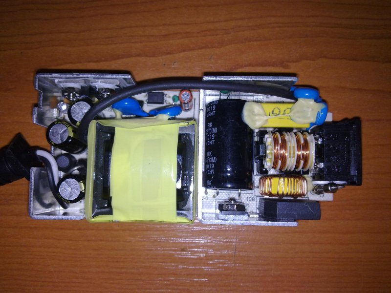

(#) bazzeg hozzászólása Márc 28, 2011 /
Egy olyan kérdésem lenne, hogy van pár zsír új kapcsolóüzemű tápegységem, ami tud AC 100-240V bemenet mellett DC 29V / 2A-t. A vezérlő IC benne 3842GM-E1 smd PWM controller (Adatlapja: http://pdf1.alldatasheet.com/datasheet-pdf/view/176230/BCDSEMI/3842GM-E1.html ). A kérdésem az lenne, hogy az adatlapban és az itt közölt kapcsolási rajz az általános használatát mutatja. Nekem a 29V kimeneti feszültségből kellene 24 V-ot csinálnom. Meg lehet-e valamelyik elem váltotatásával csinálni, hogy a 29 V helyett 24 V legyen (vagy akármilyen feszültség, pl: 12, 19)? Ahogy nézegettem elméletben meg lehet, de nagyon nem tudtam rájönni, hogy pontosan melyik elemmel is lehet beállítani a kimeneti feszültséget, illetve az IC számára a referencia feszültséget.
Az én tápomnak más a kapcsolási rajza, de ehhez nagyon nagyon hasonlít, arról viszont maximum csak fényképpel tudok szolgálni. Bármilyen építő jellegő ötletet szívesen fogadok, de ha valaki konkrét adatokkal tudna szolgálni, hogy melyik alkatrészt kellene kicserélnem, hogy a nekem szükséges feszültség jöjjön ki a kimeneten akkor lennék a leghálásabb. Fáradozásaitokat elöre is köszönöm.
(#) proksa1 válasza bazzeg hozzászólására (») Márc 28, 2011 /
R17 vagy W1 változtatásával tudod állítani, ha a potméter nem fogja át azt a tartományt ami neked kell akkor kell csak az R17-et bántani.
(#) emmzolee válasza bazzeg hozzászólására (») Márc 28, 2011 /
A kapcsolási rajzodon a kimenő fesz módosításához az R16 ellenállást kell módosítani. Az a lényeg, hogy az U3 jelű TL431 2.5V referenciával működik, tehát a W1, és R17 ellenálláson essen 2.5V. A fennmaradó feszültséget kell az R16-on leejteni. A te esetedben 24V - 2.5V = 21.5V
A most bent lévő W1, R17 ellenállásokon folyó áramot ki tudod számolni. Ezzel az árammal számold ki az R16 ellenállást.
Mondjuk lehet a W1 -et is változtatni. ízlés dolga.
Csatolom a tápegységemről a képeket.
Hát sajna ezeken a lényegből nem sok látszik. Érdekes lenne a táp szekunder oldala. A nyák mindkét oldala. Ahol a szabályzó van. Az optocsatoló környezete. Ha föltöltöd a képet, kattints rá a méretezésnél a ne méretezz gombra, és nem fogja kicsinyíteni a képet. Akkor talán több látszik.

(#) bazzeg válasza emmzolee hozzászólására (») Márc 29, 2011 /
Szia Az R17-et módosítottam 3,1 k ohm-ra és tökéletes 24 V-ot kaptam a 29 helyett. Köszönöm szépen a segítséget.

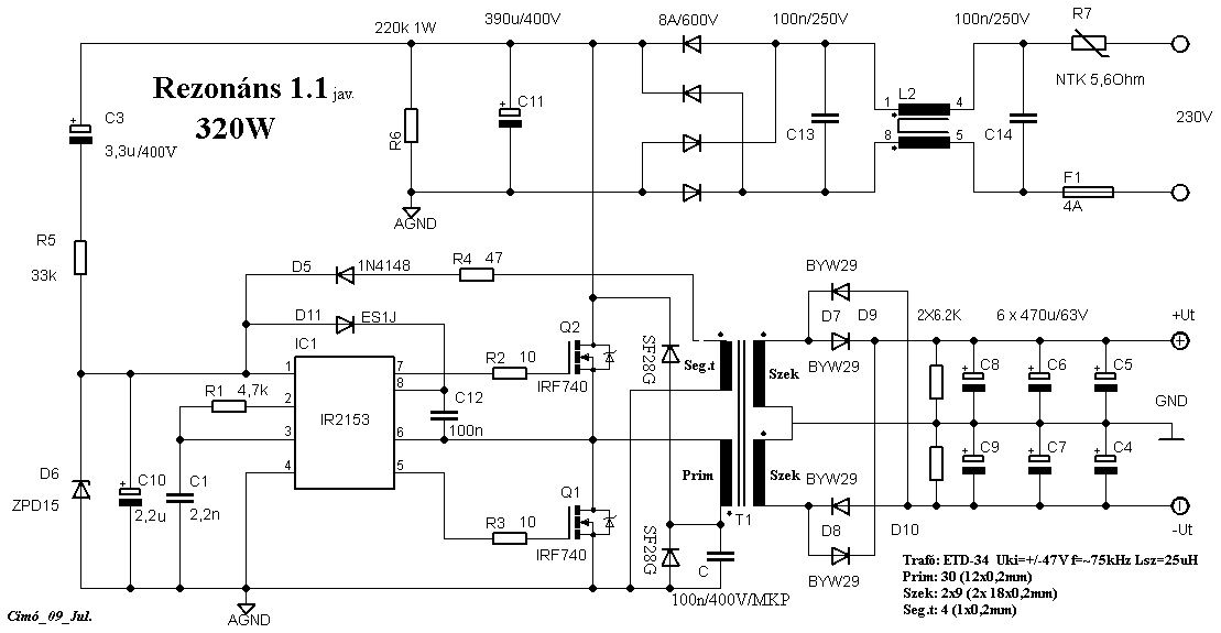

(#) peter1995 válasza Doncso hozzászólására (») Márc 29, 2011 /
Aha értem.cimó-nak van az 1.1-es 320W-os kapcsolása.VAn róla valami véleményetek?Ahogy nézem nem túl bonyolult és szinte mindent kapni hozzá.Annyi hogy a trafót át kell méretezni.
(#) Doncso válasza peter1995 hozzászólására (») Márc 29, 2011 /
Én megépítettem, szerintem nagyon jó táp, nagyon alacsony a kimenő zaj szintje, szinte alig mérhető, nincsenek tüskéi, túllövései, a nyákterven szerepel rövidzár és túláram védelem kialakításához kivezetés, én azt tudom javasolni. Lehet abból komolyabbat építeni, 5-600w-ra, de ezügyben Bassmester fórumtársat keresd.
Hát nekem a hidalt TDA7294-nek nem kell 5-600W.A 320W is bőven elég.
Látom már jó kezekben vagy. De ha cimó 1.1 tápját megtaláltad, akkor a cikket is meglelted, abban meg van nyák terv.

(#) peter1995 válasza Bassmester hozzászólására (») Márc 29, 2011 /
Hát a 44V szerintem egy kicsit sok a TDA-nak.40V szerintem elég.Viszont ha jól tudom akapcsi tápokba nem jó a sima sok µF kondi oda LOW ESR kondi kell.Abból meg veszek majd 63V-osat és akkor az bírja.MErt most az erősítőnek egy 250W-os trafó van 36V DC-vel de ez visszaesik 28V-ig is.MEg hát a szekunredje csak 0,7es.Az meg nem fogja tolerálni a magasabb kivezérlést.Itthon még bírja.Bár igaz a TDA-nak 48V vagy hányat adnak meg maxnak.
Itt a kapcsolás amiről beszélek.A cikkben nem ez van.
