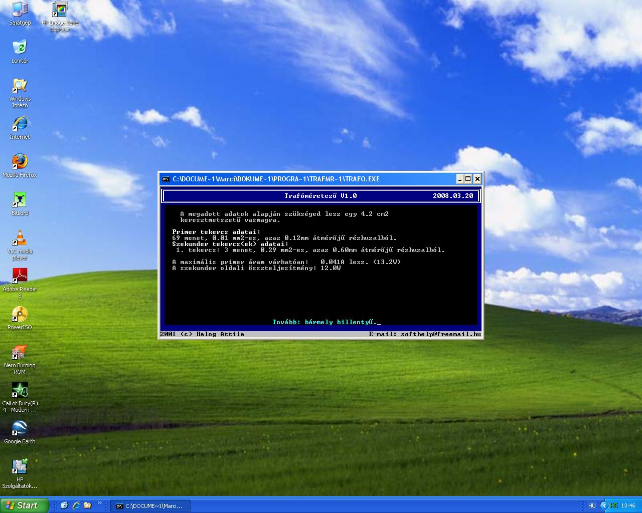

A trafó méretező szerint 5000 Hz 325/12 voltos trafó paraméterei: pri 28 menet 0,12 mm, szek 1 menet 0,6 mm. 4,2 cm2 vasmag. Mennyire pontos adat ez?

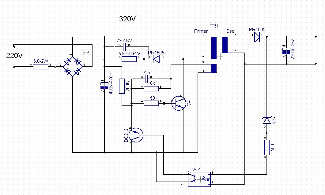

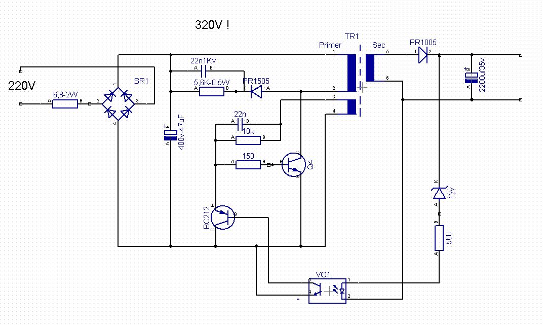

Lerajzoltam a tápegységem segédtápját. Ilyen trafót számítógép atx tápból lehet kibányászni a tranzisztor 7-800 voltos 4-5amperes. Már 40 voltról megy (50 hz trafó) De nagyon érzékeny a beállításokra. 220ra ne kösd amíg nem működik tökéletesen!!! A feszültséget folyamatosan kell emelgetni 320 ig. A fázist meg ne fogd meg.
(#) Benzol válasza Benzol hozzászólására (») Márc 18, 2008 /
Lemaradt egy ellenálás

Na és ez milyen frekin üzemel. A trafót én akarom elkészíteni. Minek 5 amperes tranzisztor? Az csak miliampereket kapcsol nem? A fázist nem nagyon akarom megfogni. Ennyire azé nem vagyok.

(#) Benzol válasza AMD hozzászólására (») Márc 19, 2008 /
Nem kapcsoló üzemben sokkal nagyobb áram IMPULZUS folyik mint áteresztőben. Lehet hogy keveset vesz fel a hálózatból de az impulzus relatíve nagy. Meg túl kell méretezni ha használni is akarod. Ez a kapcsolás olyan 20 wattot tud ! 150khzn cirippel. A trafó EI 19. Amúgy mire szeretnéd használni ? Kis teljesítményre sokkal alkalmasabb az 50hz nyáktrafó. :felkialtas:

150 KHz-re hogy lehet trafót csinálni? A trafóméretező szerint: Pri: 1 menet 0,12mm átmérőjű huzal, szek: 0 menet 0,6mm átmérőjű huzal.
(#) potyo válasza AMD hozzászólására (») Márc 20, 2008 /
Túl nagy magot néztél, vagy túl nagy indukciót használtál. Egyáltalán mekkora feszültségre? Simán előfordulhat 5V/menet.
(#) AMD válasza potyo hozzászólására (») Márc 20, 2008 /
A mag méretet nem adtam meg (a program számolja ki). 325 voltot 150 000 Hz-et adtam meg. 12 voltot és 1 ampert.
