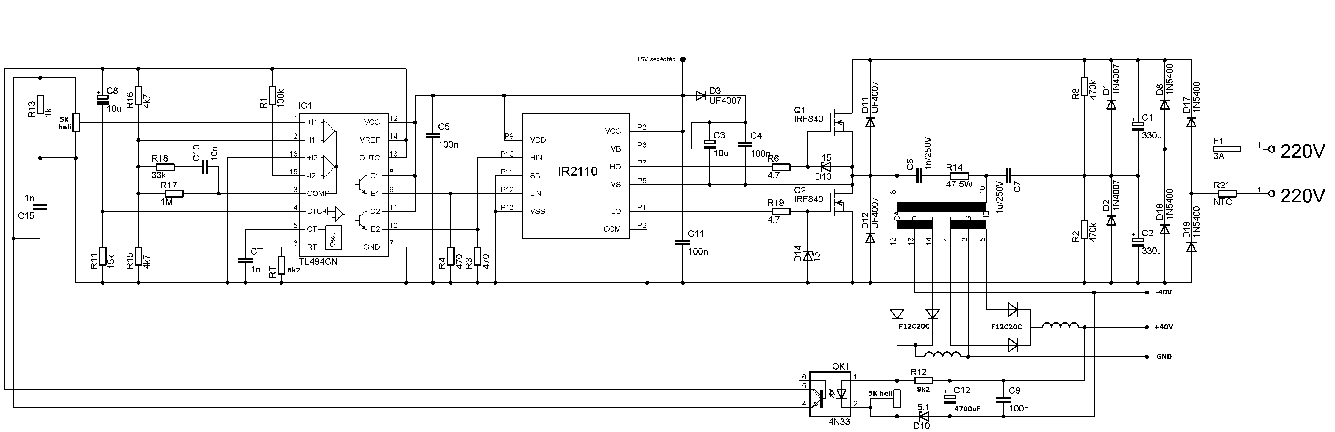

(#) Petroimro hozzászólása Feb 11, 2008 /
Találtam ezt a rajzot itt a fórumon. Nem emlékszek már ki rakta fel.
Azt szeretném kérdezni, hogy ez működne-e szerintetek(ha megépítette vki annak működött-e és ha igen, akkor kíváncsi lennék a tekercs és folytó adataira)
És mekkora teljesítményre lenne képes.
Köszi szépen!
(#) gulyi88 válasza Petroimro hozzászólására (») Feb 11, 2008 /
csá
nekem a sec oldal egyenirányítása kicsit zavaros..
meg a visszacsatolás is ...
és a hibaerősítő komparátorként van használva..
így láttam már máshol is, de akkor hol a PWM?
(sztem csak szakaszos üzemben működik)..
csá
(#) Tom025 válasza Petroimro hozzászólására (») Feb 11, 2008 /
Ez bizony működik!
Én tetten fel anno ezt a verziót, a kicsit fejlesztett kapcsolást lásd a készülő cikkemben.
2db szgéptáp trafóval biztonsággal leadja a 350W-ot, 400-at is EI-40 trafókkal (ilyet is lehet bontani, csak ritkább)
A tekercs 2x20 menet PC táp fojtó magra, de ezzel még folynak a kísérletek.
(#) cimopata válasza gulyi88 hozzászólására (») Feb 11, 2008 /
A visszacsatolással szerintem nincs gond. Rendesen PWm ben megy majd.
D1, D2 szerintem felesleges
(#) cimopata válasza Tom025 hozzászólására (») Feb 11, 2008 /
Csak javaslat:
A cikkben levő kapcsolásban:
VCS nek TL431 et használj, sokkal lineárisabb mint a zeneres, így stabilabb lesz a faszkód.
Kimeneti puffernek LOW esr kondikat használj,
mégha azt is használsz 4700u-s ba eléggé nagy a kondik ellenálása. Sokkal előnyösebb ha több kissebbet használsz PL: 6-6 470u-t
A 230 bementre és tennék bemeneti zavarszűrőt.(mondjuk PC tápból bontottal), ogy a kapcsolófreki ne jusson annyira vissza a hálózatba.
Amyúgy jó, nekemis ez a kiindulási alapom.
(#) Tom025 válasza cimopata hozzászólására (») Feb 11, 2008 /
A visszacsatolás tényleg jó, adatlapban is így javasolják.
A visszacsatolásban a zéner csak a ledre jutó feszt határolja, hogy az ne mehessen tönkre, rendes esetben a zéner feszültsége alatti fesznek szabad csak ott lenni, és nem szükséges ilyen pontos referencia. Zavarszűrőt is használok, bár nem tüntettem fel, az nekem magába a hálózati csatlakozóba van építve.

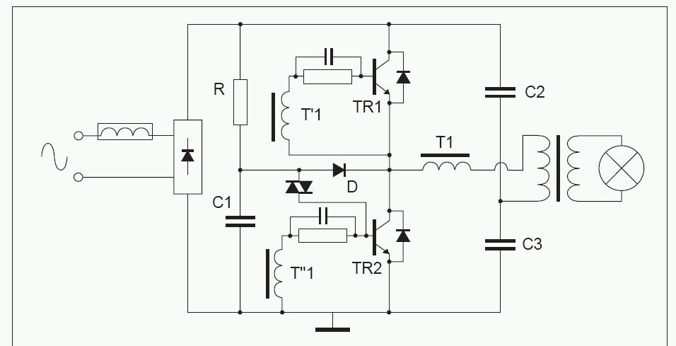

(#) (Felhasználó 1542) hozzászólása Feb 26, 2008 /
Sziasztok! Az alábbi táphoz lenne kérdésem.
Ez egy halogén lámpa elektronikus trafó brilux -brilum
kb 1500ft 100w. Szépen működik lámpával,csak terhelés nélkül nem indul el. Ha egyenirányítom ,pedig egyáltalán nem veszi észre a terhelést.
Próbálkoztam pozitív visszacsatolással a trafóra de nem vált be.
(#) Atis57 válasza (Felhasználó 1542) hozzászólására (») Feb 26, 2008 /
Szia !
Az enyimen OSRAM a feliat -de ugyanugy kinai..
a T1 trafó "áram visszacsatolást ad" --ha nincs meg a minimális terhelés bekpcsoláskor / nálam 8W / nem indul be .. a diac néha próbállkozik inditani --de leáll.
Én áttekertem a szekundret + /- egyenirányitva és az előteher igy megy --- de nem ez a legjobb megoldás
Ha táp- stabilizátort akarsz működtetni jobb a hagyományos trafós változat
lemaradt : mivel egyen irányitod: A kb 40 khz miatt csak a BA 157---159 v schottky jöhet szóba !! számitógép tápba való diódák ! ! !
