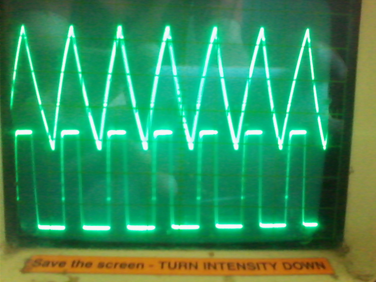

(#) BODHEAD válasza ferci hozzászólására (») Jún 22, 2014 /
A leg biztosabb ha most kivesszük a trafót és újra mérjük (lcm3).
(#) ferci válasza BODHEAD hozzászólására (») Jún 22, 2014 /
Igen.... és nézd meg az IC adatlapját... a "háromszögjel"-et komparálja és a felfutás egy szakaszán vált a kimenet és a lefutásnál vissza... tehát a freki a 3. lábon ugyanaz, mint a kimeneten.
Vagy váltasz az időalapon menet közben, vagy nem jó a 2153 már..- habár 2.5 us nincs, asszem..
A hozzászólás módosítva: Jún 22, 2014
Oké, gondoltam... .. tehát ugyanolyan állásban, 5 us-nél kb. 3 osztásnak kell lenni jelen esetben a 3. és az 5. lábnak is időben.
Csúcstól csúcsig, felfutó éltől felfutóig...
A frekimérőt hagyd egyelőre.
Az lenne "jó", ha a szkóp 2x indulna a 3. láb jelére...
Hagyatkozz a gate jelre.

Tessék a 3-as és az 5-ös láb 5uS-mal.
Na ugye... egyforma...
Mennyi a primer N?
Viszont így meg a frekimérőd mutat jól... de akkor mi volt az előző mérés gate 66 kHz-es, 3x5 us-os jele????
