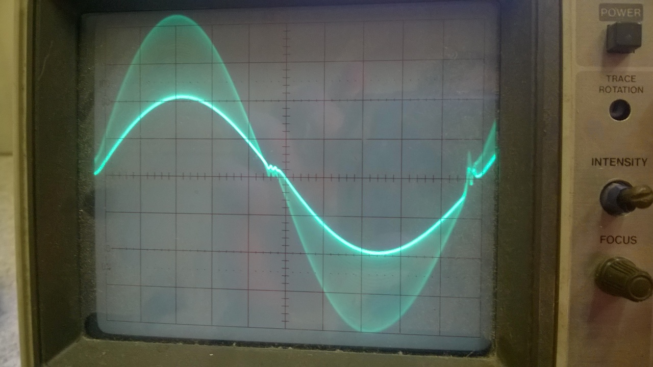

(#) Transztyuszeres válasza Ge Lee hozzászólására (») Szept 28, 2015 /
A kérdés: Hogyhogy olyan szép az áramjel?...de már megadtam a választ.

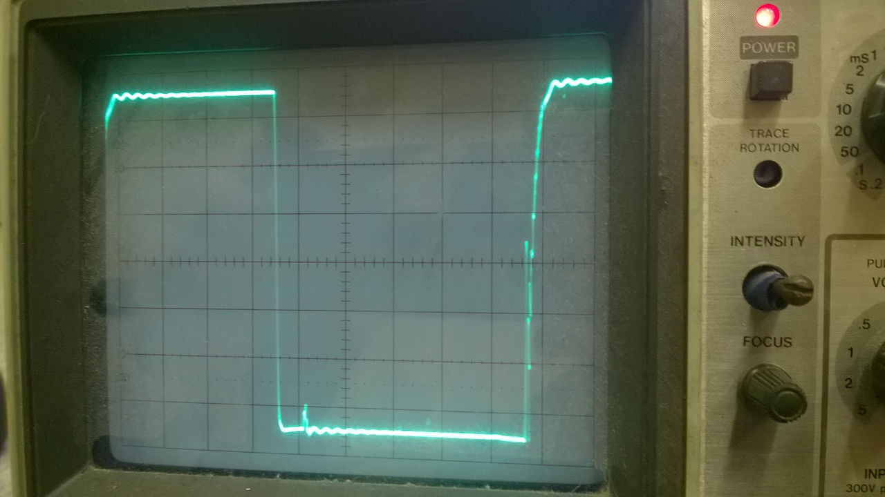

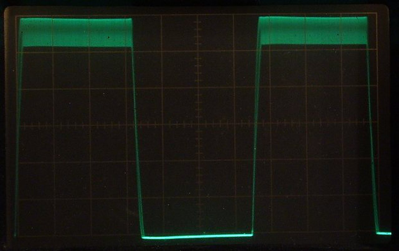

Elárulom, így néz ki egy korrekt ZVS táp terhelve(Uds):
(#) Ge Lee válasza Transztyuszeres hozzászólására (») Szept 28, 2015 /
Miért gúnyolódnék? Csak poénkodtam. Nekem tetszik ahogy a drótról leváló csepp futkos az asztalomon.
Ezzel a félhíd kérdéssel egyébként úgy vagyok, hogy vagy kell egy nagyon egyszerű és olcsó áramkör mint pl az az önrezgő, vagy valami spéci, de azt már akkor nem IR21xx-el csinálnám. Most pl. egy Co hegesztőm épül 120A-re, egyelőre félhídban. Aztán ha nem lesz jó akkor híd lesz belőle.

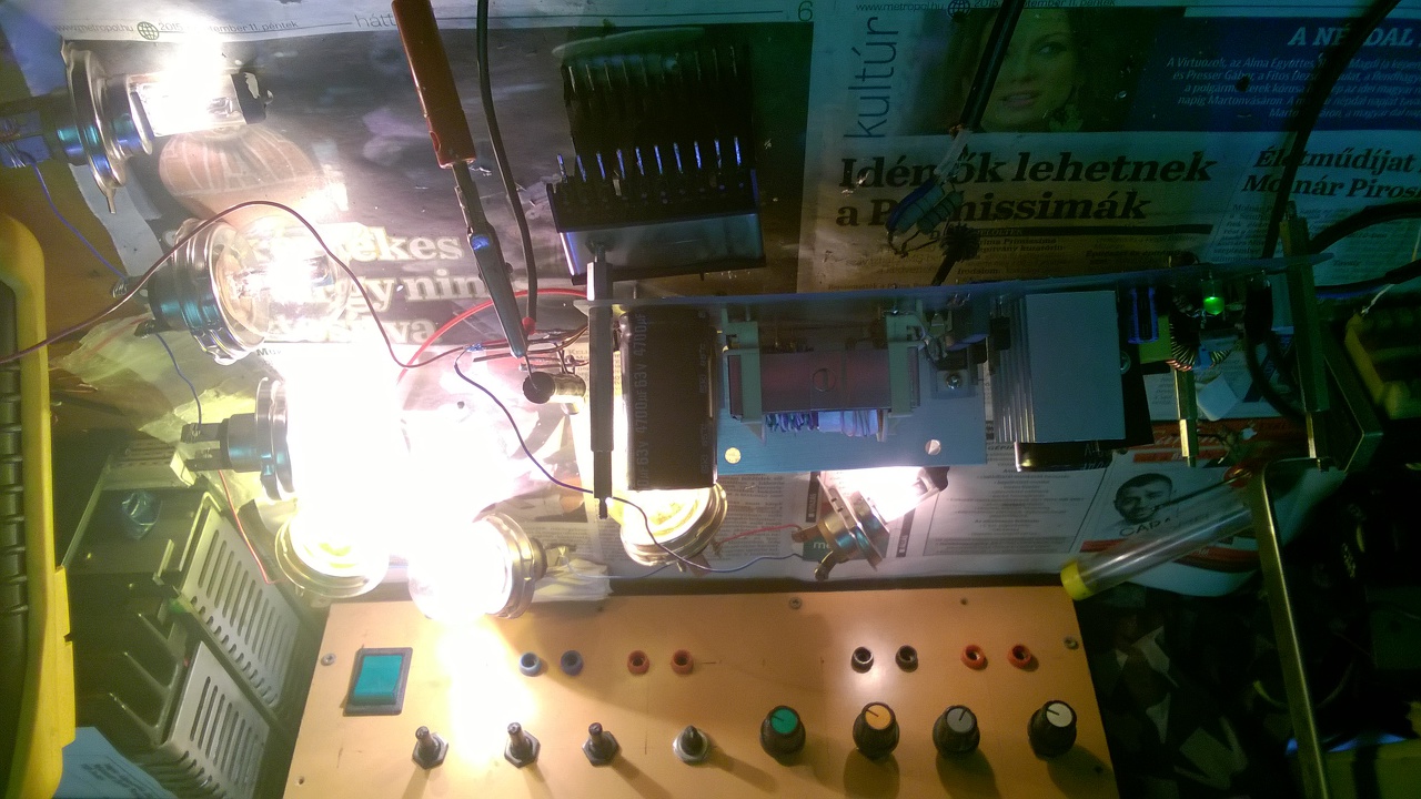

(#) Transztyuszeres hozzászólása Szept 28, 2015 /

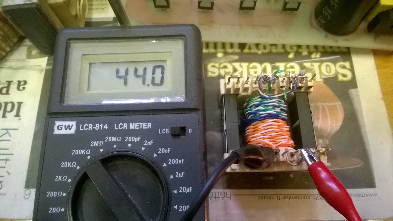

Mai tevékenységem. 90Vdc-ről kísérleteztem, hiába, fel kell eleveníteni a dolgokat.
Légrés: Teszkós zacskó! Látszik is a képen. Nem vicc, az A4-es papír sok volt...
@Ge Lee: El fog férni az oldalon egy komolyabb táp, ami után építhető és megvan a nyákterv, trafó tekerés, stb...és nem túl drága és spéci.

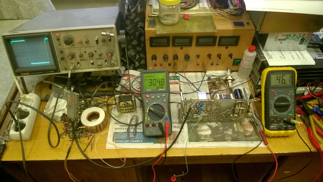

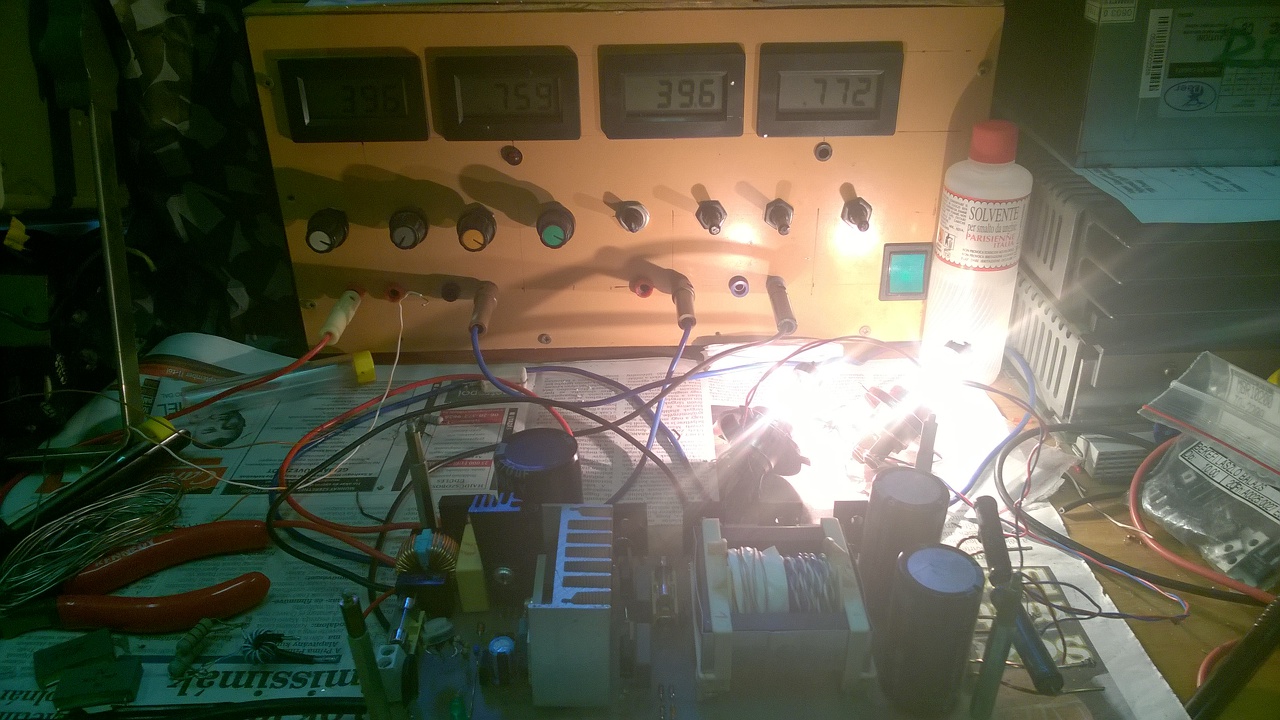

(#) Transztyuszeres hozzászólása Szept 29, 2015 /
Indul a kedd. Éles 230V-ról majd. Egyelőre leválasztó...Voltok mind dc.
Egyelőre analógba megy, melegszenek is a fetek.
A hozzászólás módosítva: Szept 29, 2015
Éles 230V-ról...Ugs.
Közel sem az igazi, persze gyári 1/10-es mérőfejem még nincs

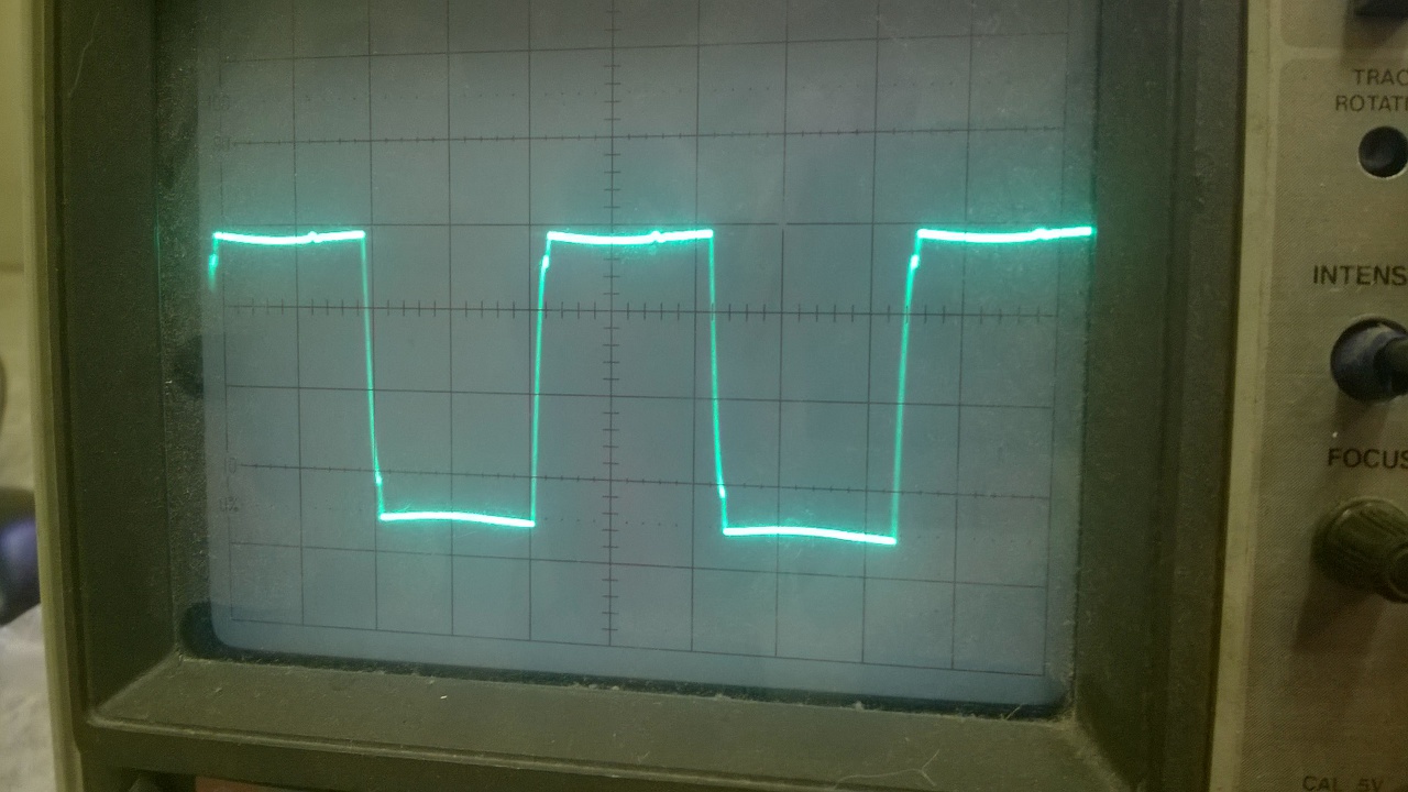

Valamit összehoztam: I(Pri)

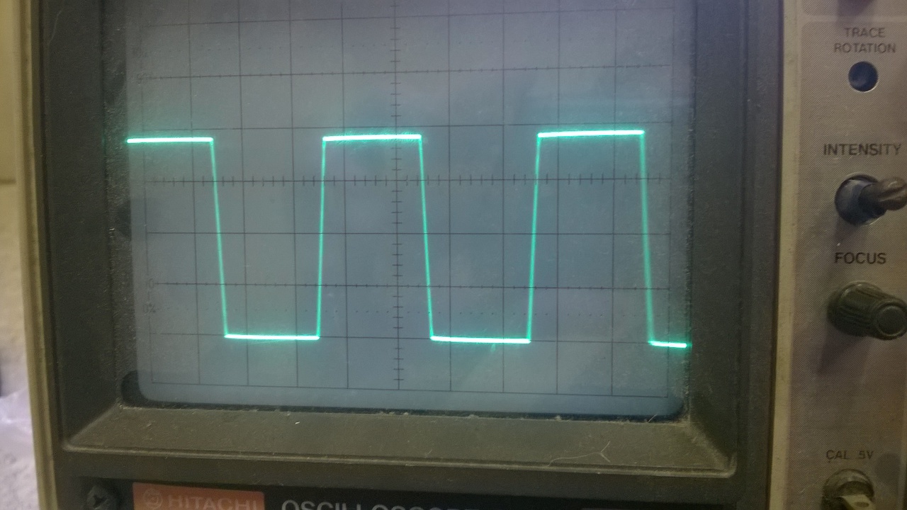

Alsó fér Ugs: 2us/DIV, 2V/DIV
