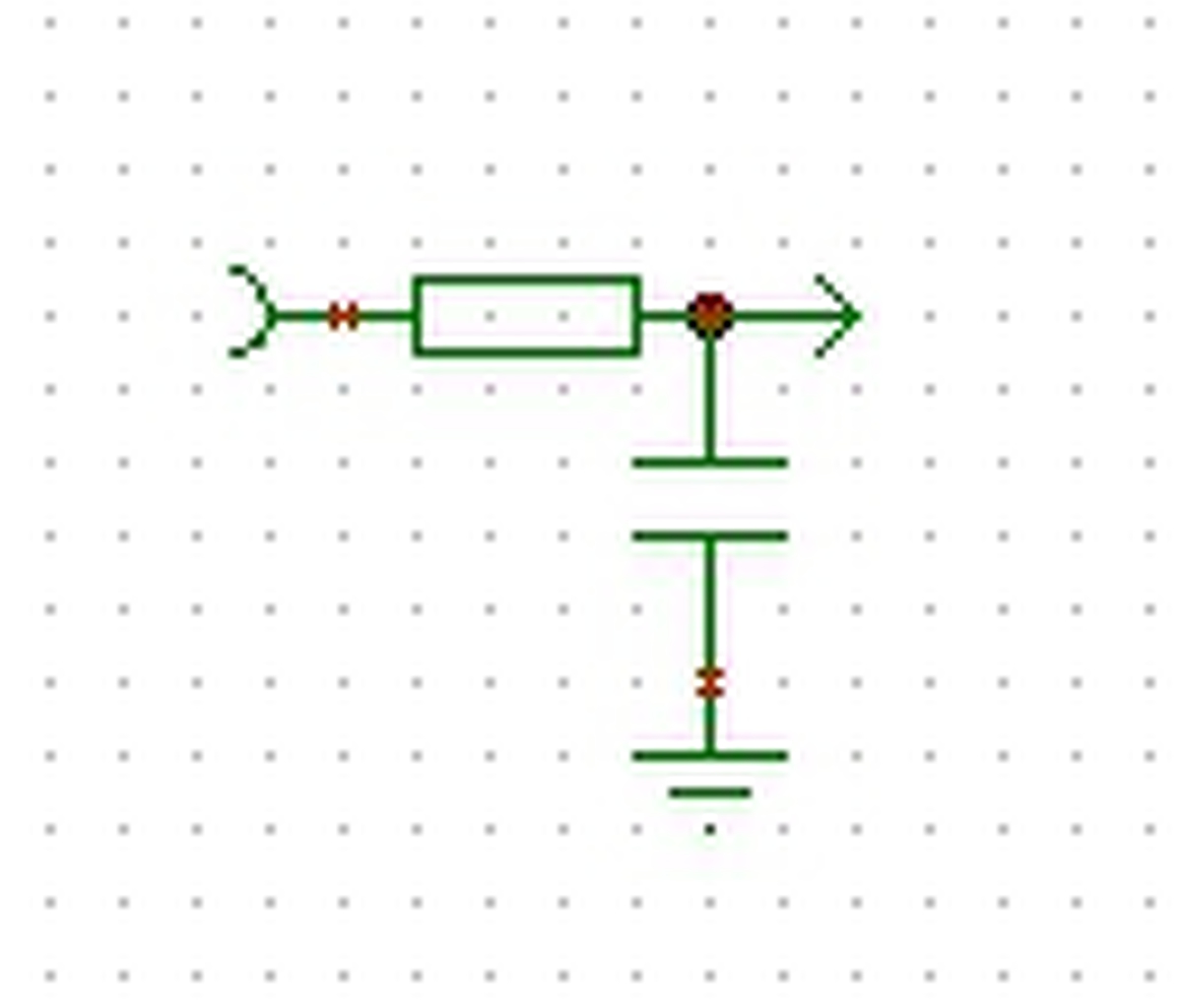

(#) Ge Lee válasza frissadam hozzászólására (») Dec 19, 2015 /
A kapcsolófrekid felette van a végfok -3dB-es pontjának, azt nem nagyon hallhatod. Az elején lévő OPA-nak pedig nagyon jó tápelnyomása van. De azt megpróbálhatod hogy teszel egy aluláteresztő RC tagot a bemenetre.
Az enyémnek nincs aluláteresztő a bemenetén, csak a pwm végfoknál mert annál muszáj volt. Ki kellene számolni, de olyan 1-2k és 1n körül szoktak odarakni. De lehet 3k9 és 470pF is.
(#) frissadam válasza Ge Lee hozzászólására (») Dec 19, 2015 /
A bemenet és a föld közé?
