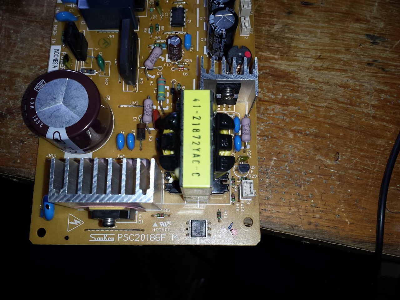

Van egy ilyen tápom rá kötöttem a hálózatra de semmit sem csinál. Mértem a 230-as egyenirányítónál de ott sincs semmi. Mi romolhatott el benne a greatz hídnál lévő triak vagy mi?

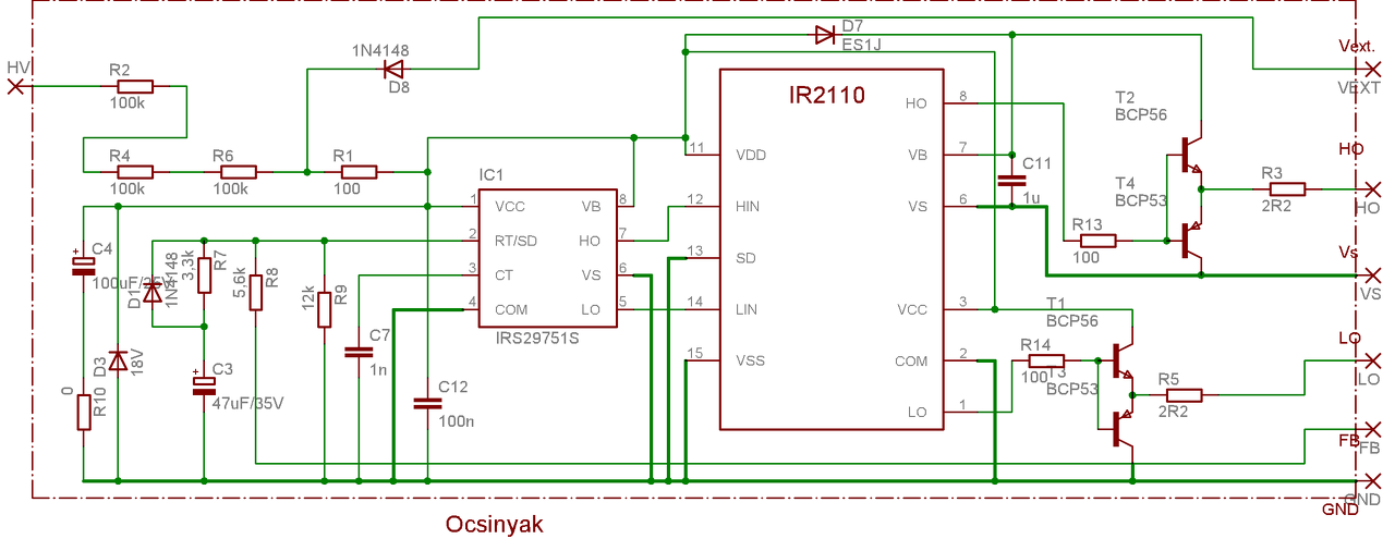

Egyenlőre nincs még megépítve, amíg nagyfrekis szempontból biztosan nem jó, addig nem is szeretném megépíteni. A FET-ek közelébe miért kell a fóliakondi? És hová, a GND és a +320V közé? Igen, az átkötéseket nem szeretem, így sajnos messze került. Mivel nincs tapasztalatom SMPS nyák tervezésben, nem tudom, hogy ez jó-e így, és a többiről sem. Esetleg más is megnézheti, szívesen fogadok tanácsokat. Vagy ha a másik panelnak talán jobb az elrendezése, akkor azt befejezném. Szeretném már kimaratni, lassan jön az induktivitásmérő és trafót is lehet tekerni. Egyébként az SMPS labortápegységhez lesz, kb. 60VDC és 9-10VDC üresjárati feszültségekkel.
A Graetz előtt, vagy utána nincs semmi? Előtte biztosító, esetleg valami áramkorlátozó (R, vagy NTK), szűrő(k)?

Igen, a GND és a +320V közé kéne a FET-ekhez és a rezonáns kondikhoz is közel. De tökéletes kapcs.táp nyák nem létezik, erre már rájöttem. ![]() A gate feszültség és a nagyáramú részek lehetőleg külön menjenek. Vs nél(D-S összekötés) megoldás egy nagy paca, felső oldali Vs a felső FET source-ra kötve külön vezetősávval. GND is nagy mező legyen, lehetőleg csillagpontban az alsó FET source lába. Szóval mekkora a tervezett freki? Műszer milyen? A hozzászólás módosítva: Márc 28, 2016
Van benne szűrés igen de odáig eljutt a feszültség. A graetznél a bemenetnél már nincs feszültség. Móricka rajzon de odáig tudok mérni feszültséget.

Egy szvasztikát látok; persze a többit is. Ha a vezetéken bejön a villany, akkor a közbeeső alkatrészeket kell kimérni. 'Hideg forrasztás', panelszakadás?

![]() Megtennéd, hogy ezt a részt(kép) berakod kinagyítva. De inkább tedd fel valami képmegosztóra(pl. picsto[pont]re) Szóval freki? Műszer? Nem publikus? Bootstrap kondinak ne elkót használj hanem az IC lábakhoz közel SMD kerámiát. A hozzászólás módosítva: Márc 28, 2016

Belejavítottam: Cb inkább a közeli, bár az eagle pad-ja kritikán aluli...sajnos. Műszernek meg EZ (LC100A) szimpatikusabb. A hozzászólás módosítva: Márc 28, 2016
Úgy érted a Cb-t tegyem közelebb a FET-hez? Az R9 alá be tudom tenni, az R6 alatt elmegy a vezetősáv, úgy jó? Vajon a kondiknál lévő diódákat kell majd hűteni?

Az IC-hez legyen közel.
Oda ahova rajzoltam alulra. Tegyél gyors biztit a kimenetre.

Az LO lábat "kanyarítsd" arrébb, nehogy átüssön a HO-val(Vs).
Pontosabban az LO láb vezetősávját akartam írni, nehogy kihajtsd az LO lábat!
Ott van egy triak! A hűtőborda mellett van az optocsatoló amin keresztül kapja/kapná a vezérlést! Amíg az nem kap vezérlést addig nem tudsz feszültséget mérni a graetz-en.

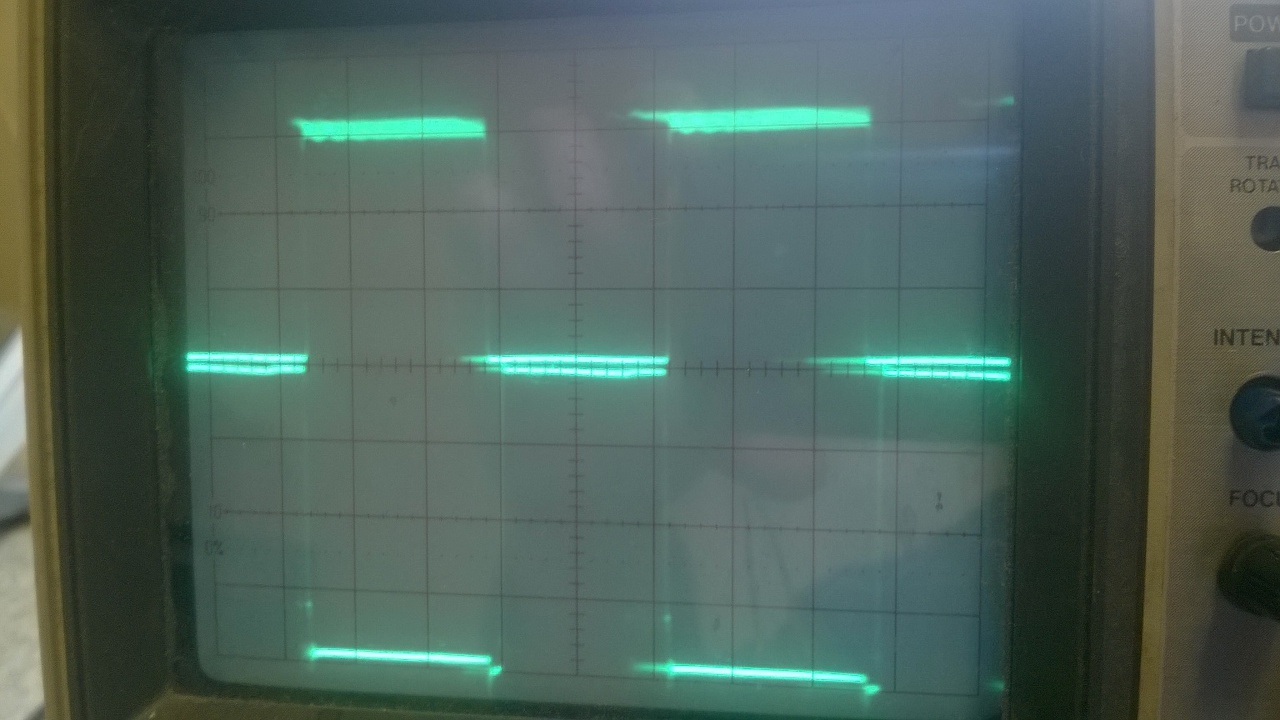

![]() Kicsit módosítottam a trafón is, van egy kis eltérés, de ebbe a pic-es műszerbe nem bízok annyira.
Eredmény!
1,7V feszültségesés 1127W-on. Valamit eltaláltam... ![]() Az elmaradhatatlan szadizás videó: IRS+IR hardstart
