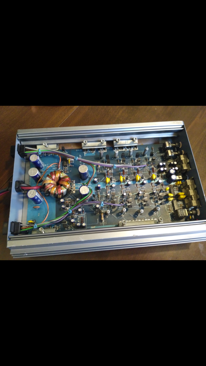

Egy kis segítséget szeretnék kérni. Picit off a kérdésem, de az autótápos topic egy éve halott. Lett egy oldschool amcsi erősítőm és a kora miatt lecserélném a táp elkóit. Van értelme a gyári kapacitásnál többet betenni, ha azt csak úgy tudom, hogy a kondik fektetve lesznek és így a lábuk jelentősen hosszabb mintha a nyákra lenne állítva?
Ha beleírsz abba a topikba, akkor azonnal feléled és mindenki rárepül. A témához: ha jók a kondenzátorok kapacitásai, akkor nincs értelme cserélni őket.

Egy régi de jó minőségű kondi 40 évig is kibírhatja. Egy gagyi új ugyanott lehet hogy csak 1 évig. Mérj rájuk ESR mérővel, és ha túl nagy, akkor cseréld, vagy esetleg ha jobb miőségűt tudsz bele tenni
Nagyobb kondi vagy segít nagyobb teljesítményt leadni, vagy túlterheli a tápot, illetve a nagyobb teljesítmény miatt a végfokot, vagy mindez egyszerre.

A felső oldalon levő, pufferkondik közepéről kiinduló, és nyák jobb oldaláig elnyúló csíkra gondolok, arra pedig minden egyes végfokról vannak alkatrészek kötve.
