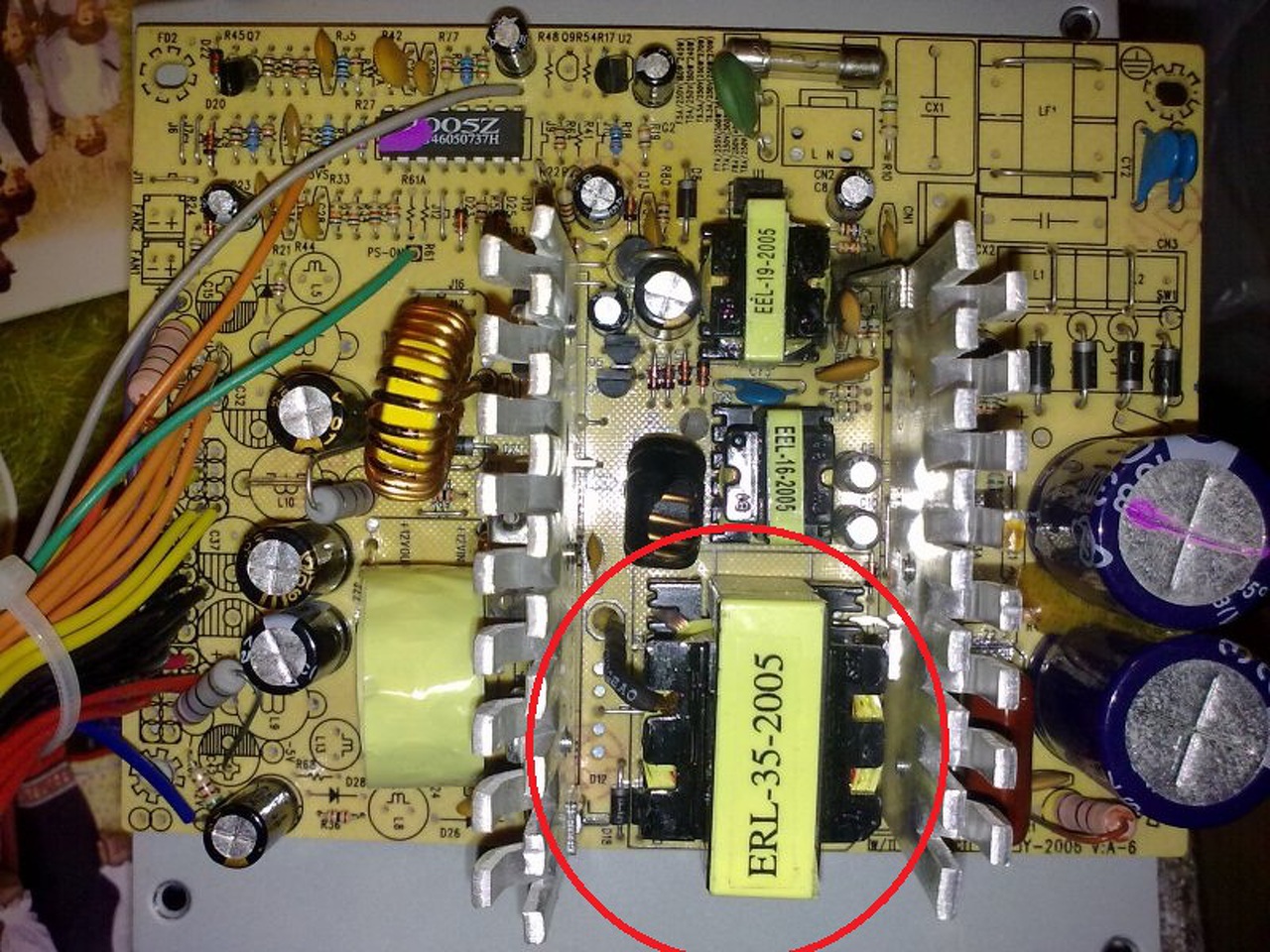

Majd tudtok segíteni, hogy PC tápból bontott trafók közül melyik a jó? Van otthon kb 10 PC tápegységem, ami nem működik.
Talán lesz benne minden, ami kellhet.

(#) Mircsof válasza szili83 hozzászólására (») Máj 3, 2017 / 1
„PC tápból bontott trafók közül melyik a jó?”
Mindég a legnagyobb (legalább is jelenestben) a fö trafó kell. Csatolt képen bekarikázva.

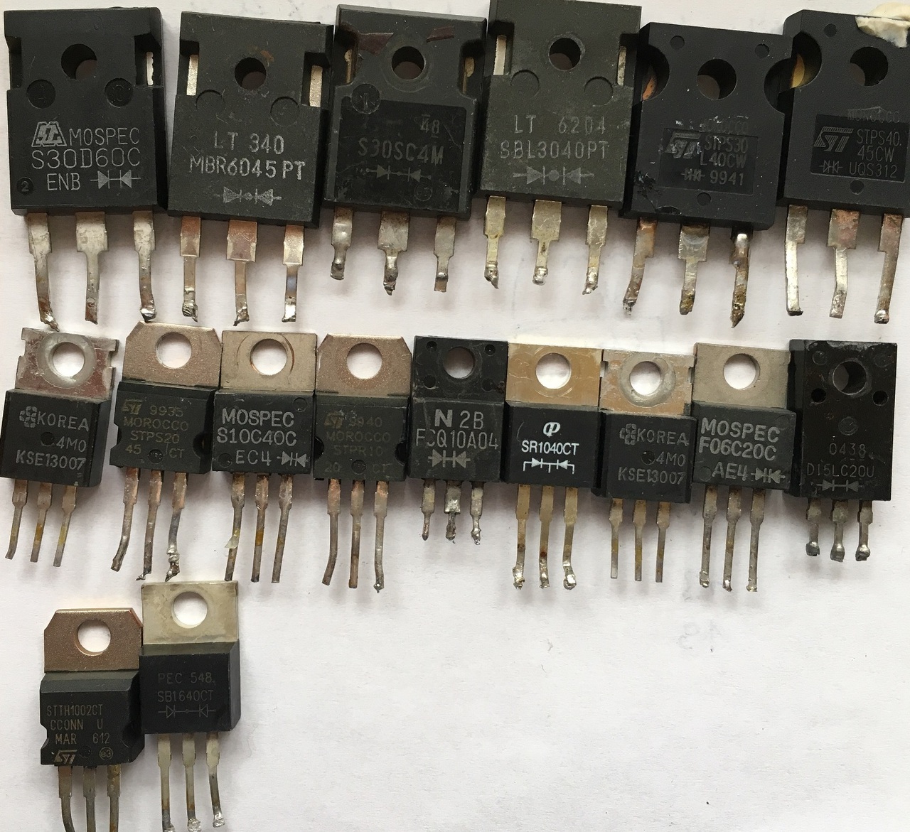

Az SF18 helyett még melyik dióda lenne jó?
Csináltam képet az egyik tápegységről, amim van, illetve a shotkykról. (illetve a bontott shotkykról)
A dual shotkyk mennyire használhatóak?
Legyél egy kicsit önállóbb, és olvass adatlapot!
Ha jól emlékszem még mindég nem mondtad meg, hogy mire szeretnéd használni a tápot, ill mekkora feszültségre lenne szükséged ezek hiányában fogalmunk sincs, hogy azok a nagy dual shotkyk amik egyébként 40V 30A áramot tudnak (adatlap ) megfelelőek lennének-e a feladatra. A PC tápban ha nem tévedek nagyot a primer kapcsolóelemei bipoláris tranzisztorok, amitet skory kapcsolásához nem tudsz felhasználni oda fet kell.
