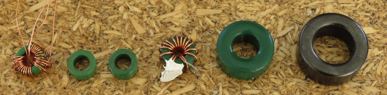

Segítségre/ útmutatásra lenne szükségem, amennyiben orvosolható a probléma. Skori önrezgő tápját készítettem el, de van egy kis gondom... A hálózati tápegységet kettő darab Attila86 SMPSII táplálására szánom, amit lehet, felhúzok 60V-os kimenőfeszültségre. Így a fő trafót négy darab 75V körüli szekunderrel láttam el, ebből lenne egyenirányítás után kettő darab független szekunderem. Az áramigényt 11A-re vettem. A trafóm egy inverteres hegesztőből származik, E55-ös mag, 4,2cm2-es, erre tekertem meg 80kHz-es üzemi frekvenciával és 0,23T gerjesztéssel számolva. A trafóban sajnos (?) van 0,15-0,2mm légrés. A trafóba készítettem elválasztót középre a szórás miatt, de így is csak 5,9µH lett, minden szekundert rövidrezárva. A szükséges szórási induktivitás meghatározásához lorylaci szabályozott kapcsolóüzemű táp cikkében található táblázatot használtam. Igyekeztem úgy kitölteni a számomra szükséges mezőket, amivel leginkább közelítek skori kapcsolásához, ugye az nem szabályozott. Menetszámokra szinte azonos értékeket kaptam, mint skori oldalán található táblázattal. Szórási induktivitásnak 28µH-t kaptam, illetve 0,23mm légrést, ha jól emlékszem. A szükséges soros induktivitást ETD29 magra készítettem el, melyben fél- egy milliméter légrés van, így Al=250 értékkel rendelkezik, elvileg megfelel skori ajánlásának. 19,5µH-nek mértem, így az össz szórásom most 25,4µH. A trafó primer induktivitása 136µH. Az áramkört légszerelésben összeraktam, rezonáns kondik 88-88nF, így a legszinuszosabb primeráram 75kHz-en van.
Amit tapasztaltam, hogy az áramkör üresjárati frekvenciája 44kHz. 120Vdc-ről járatva olyan 150W körül megy fel 70kHz fölé, hálózatról táplálva 450W körül. Hálózatról táplálva nem is tudom üresen üzemeltetni, mert 100V fölé megy a kimenőfesz és csak 100V-os kondik vannak rajta. A FET-meghajtó trafóból többfélét kipróbáltam, elektronikus fénycső- és halogén lámpa előtétekből bontottak, kicsit nagyobb, zöld színű toroidokat, amik zavarszűrő pozícióban voltak, de minddel nagy volt a frekvencia- ugrálás. Például, ha kicsi terheléssel (100W körül) ment 60kHz környékén, tettem még hozzá 80W-ot, akkor felment 70kHz-re... A FET- meghajtó trafót úgy tekercseltem, hogy majd minél nagyobb terhelés hatására érje el a 75kHz-et, de akkor az üresjárati frekvencia csökkent. Illetve ahogy melegszik a mag, úgy változik a freki is, de ezt értem, mert az induktivitása is változik nyilván. Hálózatról üresjáratban (44kHz) a feszültség nagyon felmegy, mint írtam, konnektorba dugós teljesítménymérővel olyan 130W körül mutatott volna, de lassan frissít, lehet még a kondik feltöltődését mutatta. Megpróbáltam a feszültség visszacsatolást is, ami javulást hozott, de nem teljes sikert. Így az üresjárati frekvencia 62kHz-re nőtt, a kimeneti feszültség 80V, de a fogyasztásmérő közel 30W felvételét mutatja. A két szkópábra ezt, és a 460W-nyi terhelt állapotot mutatja hálózati üzemről. Ekkor 72kHz volt a frekvencia. Hogy a főtrafó telít-e, passzolom. 44kHz-en még ilyen szép háromszögjelem van, ha éppen úgy alakult, hogy lement 20kHz-re, ott már torzult. Egyébként nem melegszik még számottevően semmi, 94,6%-os hatásfokot mértem 460W-os terhelés mellett, ha hihető a teljesítménymérő által akkor mutatott 486W. Nem tudom, sikerült-e elsőre minden lényeges információt megosztanom. Mi okozhatja, hogy ennyire nagy tartományban mozog a frekvencia, és hogy magas az üresjárati fogyasztás? Skori áramköréhez képest az egyetlen eltérést a légrésben találtam...
(#) Pafi válasza zolee1209 hozzászólására (») Máj 11, 2017 /
Az alapjelenség: a légrés induktív mágnesezési árama miatt a rezgés fázisfeltétele csak kisebb frekvencián teljesül, ahol már a terhelő kör kapacitív áramkomponense kompenzálja azt. Minél nagyobb a terhelés, annál kisebb elhangolódás szükséges ehhez.
Mennyiségi viszonyok: Miért okoz ekkora mágnesezési áramot egy kis légrés? Mert pici a menetszám a nagy indukcióra méretezés miatt. (Egyúttal az üresjárási veszteség is részben ezért nagy.)
Kiegészítő megoldás a frekicsökkenésre: Skori tervében nem véletlenül volt kis gate trafó. Ez telítés közelébe menve megakadályozza a frekvencia nagy mértékű csökkenését. Nálad ez a hatás a nagyobb mag miatt hiányzik.
Teljesítmény: a fogyasztásmérők nagy része nem hatásos teljesítményt mér nem szinuszos áramnál. Validálni kellene ismert DC fogyasztással, vagy a bemeneti teljesítményt DC oldalon mérni.
Ez a "felvesz 30 W-ot és nem melegszik", illetve utána a 94,6% hatásfok nehezen egyeztethető össze, illetve a 0,23T 80 kHz-en és majdnem 20kHz-ig levihető freki is nagyon ellentmondásos.
(#) zolee1209 válasza Pafi hozzászólására (») Máj 11, 2017 /
A képeken lévő magokkal próbálkoztam, ebből az első három 10mm-es gyűrű. Ezek származnak elektronikus halogéntrafóból, ugyanilyen önrezgő kapcsolásban mentek, csak ott tranzisztort hajtottak alacsonyabb menetszámmal. Ebből volt, mikor kettőt raktam egymásra, ahogy skori is írta.
A fogyasztásmérőt azóta megpróbáltam "hitelesíteni". Csak három műszerem van, amivel mérni tudok, feszültség és áram, harmadikkal frekvenciát tudok csak ebben az áramkörben. Az előző poszt után tekertem még pár menetet a primerre. Az árammérőt átraktam bemeneti DC oldalra, a 25W körüli teljesítménymérős érték mellett a műszer 70mA körül mutatott 320V DC mellett. Ezt akkor elkönyveltem, hogy a teljesítménymérő elfogadható adatot mér. Power factort is mér, ebből gondoltam, hogy képes megfelelő valós teljesítményt mérni.
"felvesz 30 W-ot és nem melegszik":
Igaz, itt nem járattam huzamosabb ideig, pár percet talán, amíg a műszerek és a szkóp értékeit átnéztem. Ennyi idő alatt nem jött elő semmi rendellenes melegedés. Igen, a 30W-nak valahol ki kellett melegítenie magát...
Azóta vettem a bátorságot, és szép türelmesen kicsiszoltam a légrést a magból. Az eredeti menetszámokkal így már üresen is hamar megmelegedett a mag, noha a mágnesezőáram és a felvett teljesítmény is csökkent. Újratekertem a magot, van 12 menet primerem és 6 menetes szekunderek. A szórást újramértem, 9,6uH lett. Az üresjárati teljesítményfelvétel 5-6W körül mozog teljesítménymérővel, 18-20mA-t mértem a multiméterrel hálózati oldalon.
Erre már rámondanám, hogy oké...
De a frekvenciamozgás továbbra is megvan. Egyedül a két gyűrű összefogva verziót nem próbáltam az újratekert főtrafó esetében, meg a szürke gyűrűt. A szürkét is csak "hátha" alapon vettem elő. A balról a negyedik magból van most összeállítva, ezzel üresjáratban nem indul az oszcillátor (a többivel igen). Ráakasztom a kimenetre a 10ohm-os műterhelést, (ez az 500W körüli terhelésem), 55kHz-en rezeg, majd pár perc alatt felkúszik 71kHz-re.
Mert, hogy ezzel a maggal ilyet művel, elfogadom, de hogy a picikkel is?! Tekintve, hogy nem szeretnék blogolni, délután elkészítem újra a duplagyűrűs verziót, újramérek mindent jegyzetelve, hogy ne emlékezetből írjak esetleges fals eredményt és megírom ide.
Amit elfelejtettem írni előzőleg, IXFH44N50P FET-et használok. Más FET-tel nem próbáltam az áramkört. Úgy láttam, ennek a példánynak nagyobb a bemeneti kapacitása, mint amit skori alkalmazott.
(#) Skori válasza zolee1209 hozzászólására (») Máj 11, 2017 /
Ha a 2A/div osztás a szkópábrán valós, akkor uresjárásban is közel 5A-es csúcsáram folyt a trafó primerén. Ez önmagában is elég ahoz, hogy nagy legyen a veszteség üresjárásban. Ha a vasmag melegszik üresben, és még van rajta hely , akkor kicsit nagyobb menetszámokkal még lehetne javítani a helyzeten - ettől a szórási induktivitás is kicsit nagyobbra növekedne (nyilvnán ehez hozzá kell igazítani a rezonáns kondikat is).
A frekvencia mászkálása a terhelés függvényében elsősorban a kis trafó vasmagjától függ. Némelyikkel alig mászik el, némelyikkel meg sokat. Azokat a vasmagokat, amelyek erősen melegszenek, és közben jelentősen mászik a freki, kerülni kell, mert további problémák is lesznek vele. Némi hekkeléssel régebben sikerült olyan táp verziót készítenem aminek alig mászik a frekvenciája. Az ötlet abból jött, hogy némelyik vasmaggal nem felfelé, hanem lefelé ment a freki amikor terheltem. A gyakorlatban úgy lehet állandó frekit elérni, ha a tekercsek induktivitása és a gate kapacitás által meghatározott frekvencia kb megegyezik azzal, amit a vasmag telítődése határoz meg. A hekkelés abból állt, hogy egy gyürüvasmagot picit megflexeltem, nem vágtam át teljesen hanem csak egy helyen belevágtam (egy kis részen lecsökkentettem a vas keresztmetszetet), majd a menetszámokat újra kikísérleteztem. Az induktivitás/telítés viszonya az esetemben ettől jó irányba változott - de garanciát nem vállalok rá, hogy neked is beválik.
Még annyit, hogy ha a táp keveset fogyaszt üresben, és jó hatásfokkal működik, akkor kit érdekel, hogy változik kicsit a frekvencia a terheléssel...?

(#) zolee1209 válasza Skori hozzászólására (») Máj 11, 2017 /
Bíztam benne, hogy ezek a pici magok jók lesznek ide, de ezek szerint nem. Van még egy picit kisebb, szürke magom, az is önrezgőből van. Megpróbálom megtekerni, csak sanszos, hogy a főtrafóra menő vezeték már nem fér át rajta. Illetve van kompakt fénycső is, hátha. Ha az sem, akkor megpróbálom a keresztmetszet csökkentést. Ha "kicsit" változna a frekvencia, akkor nem zavarna, de egyelőre az elérni kívánt végteljesítmény cirka 1/3 tartományában is 10kHz nagyságrendű a mozgás, amit soknak vélek. Nyilván nem az a célom, hogy olyan stabil legyen a frekvenciám, mintha IR2153-mal hajtanám.
55 menetes az áramváltóm, amit 55,2ohm-os ellenállással zártam, így jó közelítéssel 1V/1A-es a kimeneti feszültsége. Azóta, hogy légrést kiszedtem a főtrafóból (amennyire házilag lehet, nyilván nem gyári minőség) és áttekertem, a jelalakok megtartása mellett, az üresjárati áram csúcsa 0,6-0,7A.
Kísérleteztem a kis magokkal, flexeltem, nem jártam sikerrel, de élveztem. Meg a magam módján igyekeztem utánaszámolni dolgoknak. Így a nap végén újraolvasva a cikkedet, sikerült félreértelmeznem a működést a gyűrűmag környékén. Valamiért úgy voltam vele, hogy annak a legkisebb áram mellett is telítéstől- telítésig kell mennie, ezért úgy gondoltam, a pici gyűrűmagoknak jónak kell lennie, főleg, ha ilyen környezetben voltak használva. A kísérletezés során az tűnt fel, főleg mikor az egyik magot kikönnyítettem, hogy minél jobban gerjesztve volt a mag, annál nagyobb volt az üresjárati és terhelt állapot közötti frekvencia. Ezután utánaszámoltam a dolgoknak, és mondhatni minden körülmény között 0,3T fölött kapott a kis gyűrű. Ha jól gondolom/ tudom, minél inkább megy telítésbe a mag, a rajta lévő tekercsnek úgy csökken az induktivitása, ez magyarázat arra, hogy miért nőtt folyton a frekvencia terhelés hatására. Ebből jutottam arra a következtetésre (ami nekem nem jött át az írásodból), hogy lehet, nem kellene telítésbe vinni a magot?! Ekkor előtúrtam egy 100W körüli elektronikus halogén előtétet, de most a főtrafóját vetettem tekercselés alá.
Ennek keresztmetszete 0,36cm2 az eddigi 0,1cm2 helyett. Sikerült bejátszani a dolgokat, ezzel már lefelé megy a frekvencia. 6+6+1 menet került a toroidra, így az üresjárati frekvencia 83,3kHz, a teljesítményfelvétel 2,4-3W között mozog. 492W felvett teljesítmény mellett 70,1kHz-en megy, 909W felvétel esetén pedig 72,6kHz-en, és itt rezonancián is van éppen. Az üresjárati feszültség 76,2V, ez esik 69,2V-ra, illetve 63,9V-ra, ahogy adom a terhelést (10ohm-os terhelések). Ez így eddig rendben, számomra elfogadható. Viszont 900W esetén elkezdtek füstölni a gate ellenállások. Hogy szkóppal meg tudjam nézni, mi a helyzet, a gate trafóra tekertem még egy 6 menetes tekercset és erre mértem rá. Üresjáratban 13V körüli szinusz látható, 900W esetén 28V-os négyszög. Mivel 15V-os zener van a GS között, gondolom a kettő különbözete, 13V-nyi feszültség esik a 10ohm-os gate ellenálláson, ami fűt sok wattal. Vagy találok másik magot, aminek picit kisebb az Al értéke és így több menettel érem el a kívánt induktivitást az oszcillátorhoz, vagy nagyobb értékű zenert teszek be. A FET adatlapja szerint +/-30V lehet rajta folyamatosan, +/-40V tranziens.
