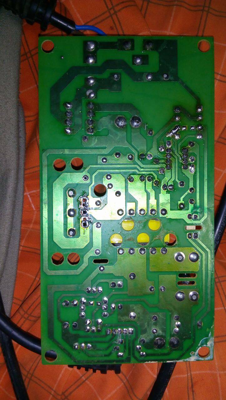

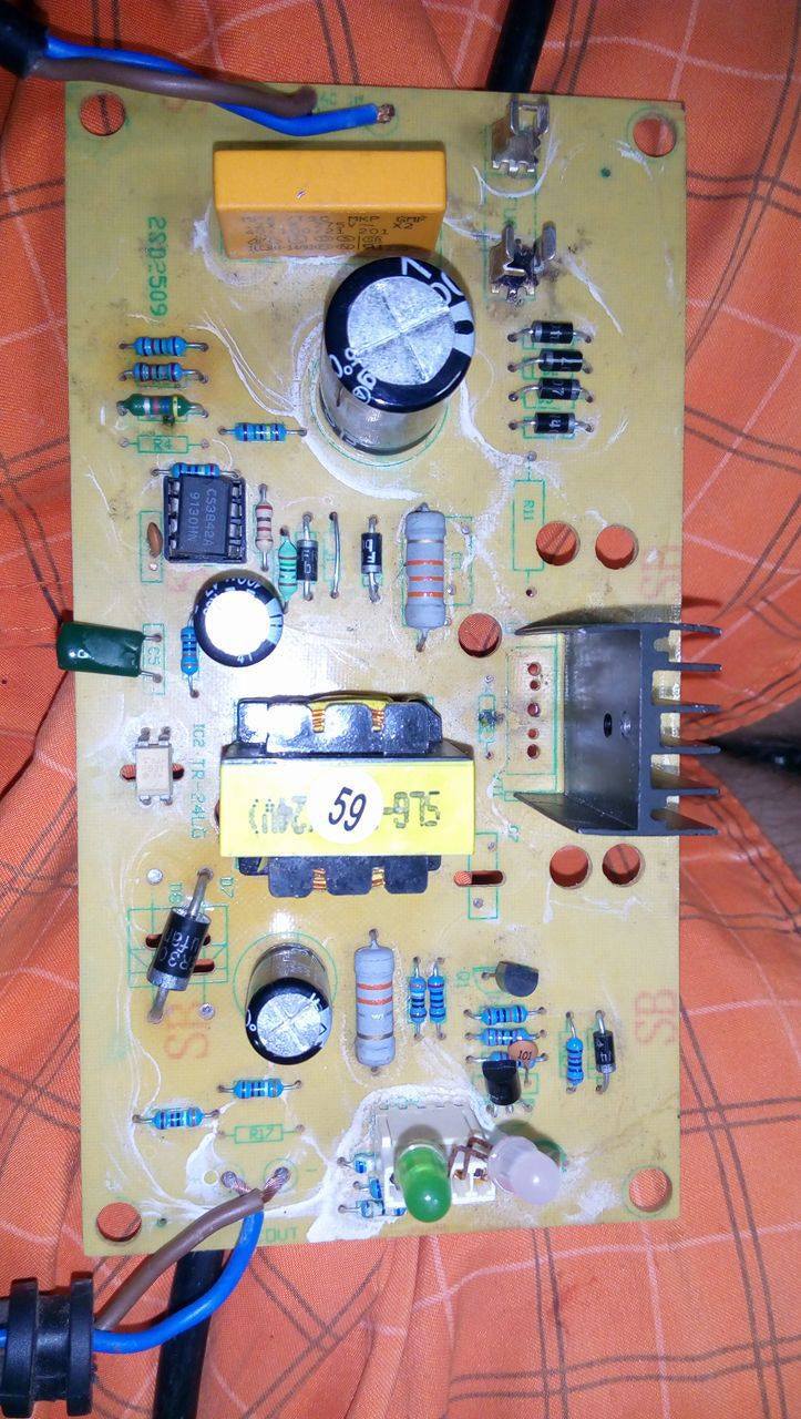

(#) jdani hozzászólása Jún 2, 2017 /
Üdv. Egy skúteres bicikli töltőjével akadt gondom. Többek között elszállt benne a trafót kapcsoló tranzistor. (Fet?)
Szemből nézve az alkatrész lábkiosztása a következő lehet.
Első láb bázis, mivel vékony vezetés megy hozzá, sorba kötve egy ellenállással, ami a DIP8as CS3842 ICből jön.
Második láb lehet a kollektor, mivel a trafóra megy többek között.
Harmadik lába pedig az emitter, mert a puffer kondi minusz lábára megy.
Egyébként NTK9008 volt benne, amiről doksit nem találtam.
Mit tehetnék helyébe?
(#) Ge Lee válasza jdani hozzászólására (») Jún 2, 2017 1 /
A lomex-es kínálatból emlékeim szerint az STP5NK80ZFP-t szoktam tenni ilyen helyekre. Viszont egy szimpla csere koránt sem biztos hogy megoldja a problémát, ugyanis nem nagyon szoktak ezek ok nélkül tönkremenni. Az elkók ESR értékét meg kellene mérni, ha ez nem lehetséges akkor a két kisebbet mindenképpen cserélném, és átnézném az összes diódát is a primer és szekunder körben egyaránt. Az Y kondit sem látom sehol, lehet hogy C7 helyén lenne, és csak bízom benne hogy nem C5 látja el ezt a feladatot. A trafóról már inkább nem is mondok semmit, mert nem ez az első ilyen amit látok.
(#) Pafi válasza Ge Lee hozzászólására (») Jún 2, 2017 /
Ne felejtsd ki a vezérlő IC és kiégett ellenállások cseréjét sem, és azután a kis feszültségről, korlátozott áramról történő kipróbálást szkóppal figyelve a jelalakot!
C7 az Y kondi de lehet hogy sosem volt beforrasztva. És lehet hogy beforrasztva megzavarná a működést.

(#) Ge Lee válasza Pafi hozzászólására (») Jún 2, 2017 /
Nyilván nem felejtem el, csak már fárasztó éveken át minden alkalommal leírni ugyanazt. Az IC egyébként elég ritka esetben megy tönkre, talán 20-30 esetből egyszer.
Hogy hány A-es a töltő azt meg lehet saccolni a szekunder diódából ami 3A körüli lehet, a kisméretű szekunder pufferből, a 0R33/2W söntből. Ami nekem van abban 20A-es dual schottky a szekunder dióda. Az akkuk pedig 12Ah körüli zselés akkuk sorban.
Én még nem javítottam 20-30 db olyan 3842-es vezérlőre épülő kapcsitápot, amiben a gate-source ellenállás és még pár egyéb elfüstölt, úgyhogy elfogadom a te tapasztalatodat ez ügyben.
„Hogy hány A-es a töltő azt meg lehet saccolni a szekunder diódából ami 3A körüli lehet, a kisméretű szekunder pufferből, a 0R33/2W söntből.”
Jól van, akkor te írd meg hogy hány A-es és hány V-os! Én sajnos ezt nem tudom a képről kitalálni.
Milyen következtetést vonsz le abból, hogy neked 20 A-es schottky a dióda? És az aksik kapacitásából?
Mondjuk kérdezhetném azt is, hogy mi következik abból, hogy a trafó "nem az első ilyen amit látsz".
