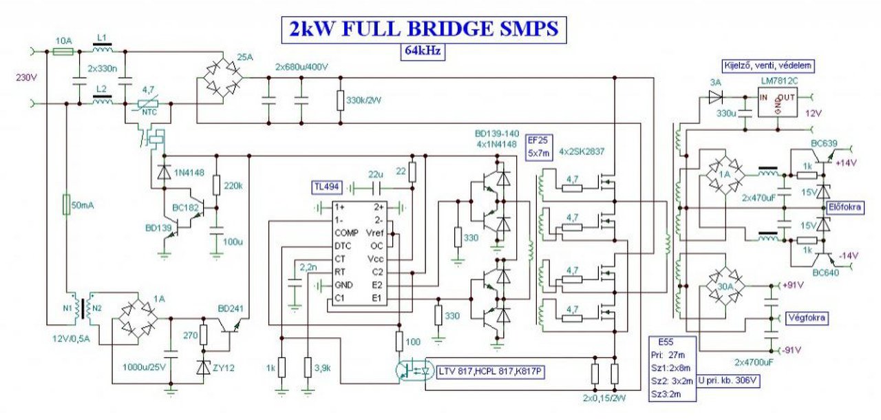

Üdv Mindenki!
Érdekelne , hogy eme teljes hidas kapcsolásban , az EF25 ferrit légréses e , és ha igen akkor mekkora? Jó lenne még azt is tudni , bár sejthető , a gate trafó(EF25) Tekercsek kezdeteit , de egyértelműbb is lehetne , mondjuk ponttal berajzolva , mert tervezéskor jó nagy galibát tud okozni , ha a kivezetéseket felcserélve indítjuk a tápot! Még érdekelne pl a fő trafó részletesebb adatai, mekkora huzalátmérővel működik helyesen , mert így aztán csak jó sok számolás árán lehet megtudni ! Olyanoktól kérnék elsősorban segítséget , aki már meg is építette, de bárkitől elfogadok egy kis segítséget! Előre is köszönöm!

(#) granpa válasza black1989 hozzászólására (») Jún 14, 2017 /
A rajzon (majdnem) minden adat rajta van! Ajánlom a téma képei közt alaposan körülnézni (a sárga nyílra kattintva, megjelenik a hozzászólás, és környezete); az Inverteres hegesztőtrafó téma képei közt 'Erdgab' fórumtárs cikkeinek részletes tanulmányozását. Ő nagyon alaposan leírja a tudnivalókat (különösen a trafókat, tekercselési módokat).

(#) Ge Lee válasza black1989 hozzászólására (») Jún 14, 2017 / 1
Ha légréses lenne a mag akkor az oda lenne írva! Mivel a Tina bugyután kezeli a tekercs kezdetét jelző pontot, így azt onnan kivettem, helyette felcseréltem a kivezetéseket a rajzon, ami ha nem is mindenki számára egyértelmű, de jelzi a dolgot. Mindazonáltal ha ez kérdésként merül fel, akkor ne állj neki a megépítésnek, mert nem sok jó fog kisülni belőle, mert legalább az alapvető működéssel illene tisztában lenni (leírtam akkoriban ezt is, mert olyan is megépítette aki azt sem tudta mi az hogy tranzisztor). Az EF25 menetszáma egyébként kevés, közel a duplája kell. A főtrafóra szükséges minimum huzalátmérőket ki lehet számolni a rajtuk átfolyó áram függvényében, de nyilván az a tuti ha tele van tekerve, annyi huzallal amennyi az ablakba belefér.

(#) fastaction válasza black1989 hozzászólására (») Jún 14, 2017 /
Szia , van fent egyszerűbb és kivesézett hidas kapcsolás is . ÜdvTényleg olvass el minden oldalt , mert különben nem fogod érteni pl.: topik 40. oldaltól végig és az U.K.T.-s cikket . Nekem sikerült megértenem a szisztémát .
