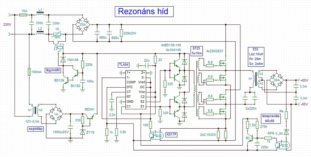

Mert mondanám én, hogy tettem fel régebben ide egy egyszerű híd rajzot, 494 benne a vezérlő, ami két komplementer emitterkövetőn és egy gate trafón keresztül hajtja a 4 fetet vagy IGBT-t, meg van benne egy nagyon primitív áramkorlát és egy időzített lekapcsolás a hosszú idejű kimeneti zárlat esetére, soros kondi a ZCS üzemre, és nekem 1,8kW-ig vígan működik évek óta olcsó fetekkel is, valamint apró módosításokkal sokkal jobbra is megcsinálható, és akár 5kW is kivehető belőle.
Ki vagy vele segítve?

Amit feltettél a cikkek közé UKT vagy mi, néztem az áramváltóját, nem lenne elég egy kisebb, például kompakt fénycsőből bontott 10mm körüli gyűrű mag, csak mert nekem ilyen van a teljes hidas CO inverterben és működik vele.

(#) Ge Lee válasza GPeti1977 hozzászólására (») Máj 22, 2017 1 /
Úgy voltam az apró gyűrűvel, hogy ha rátekerem a szükséges menetszámot, nem biztos hogy marad annyi hely a közepén hogy átfér rajta a szigetelt huzal. Ráadásul a kompaktcsőből bontott az natúr gyűrű, nem is szigetelt. Nekem van szigeteltben 1cm átmérőjű szintén Tali-s, de azt is kicsinek tartottam, ezért maradtam a nagyobbnál.
Néhány gyári gépbe E20-as magot raknak áramváltónak.
(#) Ge Lee válasza pcmaster90 hozzászólására (») Máj 22, 2017 1 /
A problémát az fogja okozni, hogy ebbe még bele kell túrni egy kicsit... Mert működik ugyan, de a meghajtásban legalább a kikapcsolást meg kellene gyorsítani PNP tranyókkal, aztán a söntös-optós védelem helyett is valami más kell mert ez ebben a formában nem jó, vagy megvédi a feteket vagy nem. Az optó miatt a működése (bekapcsolása) lassú, a kikapcsolt állapota egyéb kiegészítés nélkül viszont túl rövid, zárlatban az áramcsúcsok kinyírják a feteket. Volt hogy elment 20-30 másodpercet is teljes szekunder zárlatban, meg olyan is hogy kettőt sem. A pluszban a szekunder körbe betett optós időzítő pedig a szekunder fesz meglétét "figyeli", és tartós zárlat esetén néhány s után végleg lekapcsolja a tápot, ami aztán nem is indul újra csak egy újbóli ki és bekapcsolás után, mivel a már kinyitott tranyó a referenciából feszültséget tart a DTC lábon.
A rezonáns (ZCS) működés pedig szkóppal beállítható a trafóval soros kondik értékével, vagy a 494 frekijének állításával, az elkészült trafó szórásának függvényében.

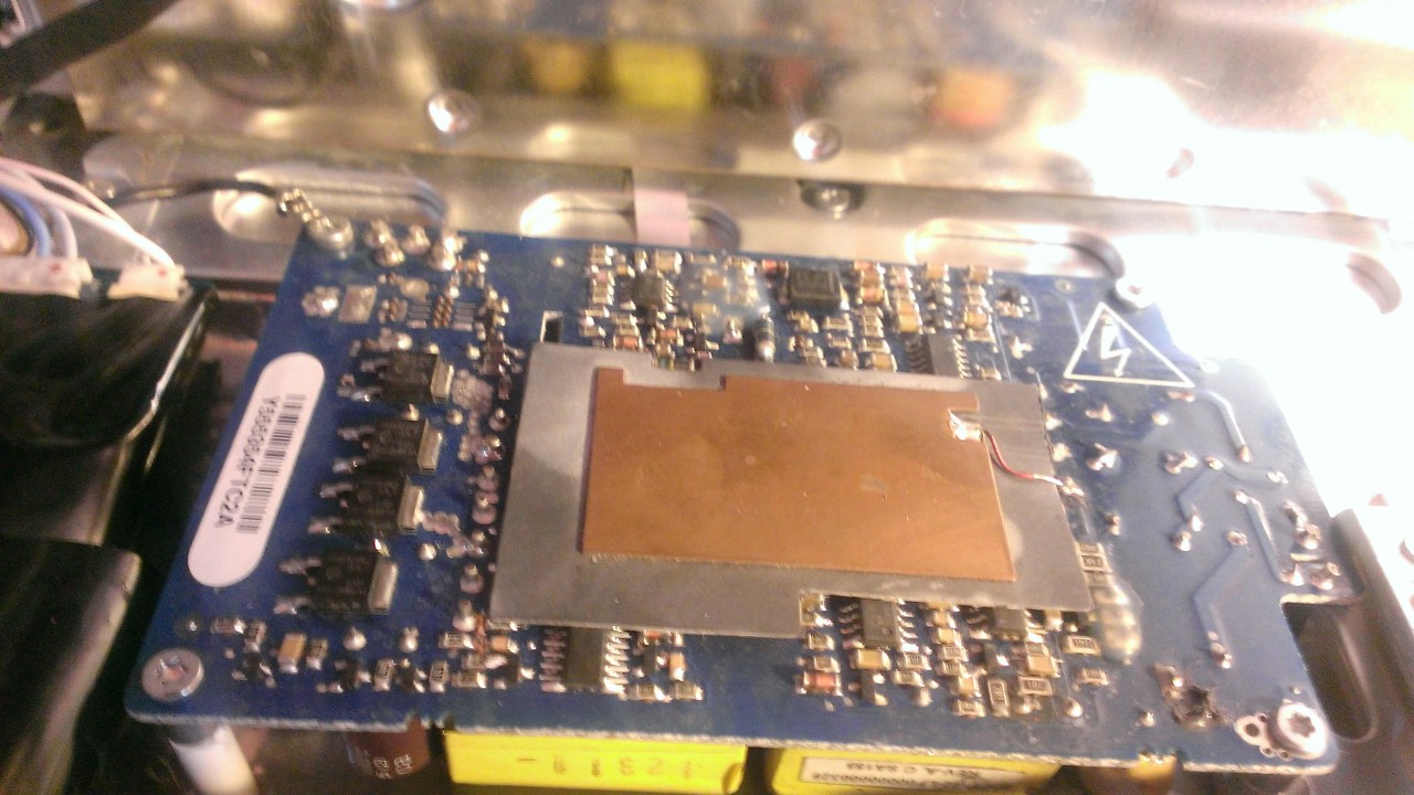

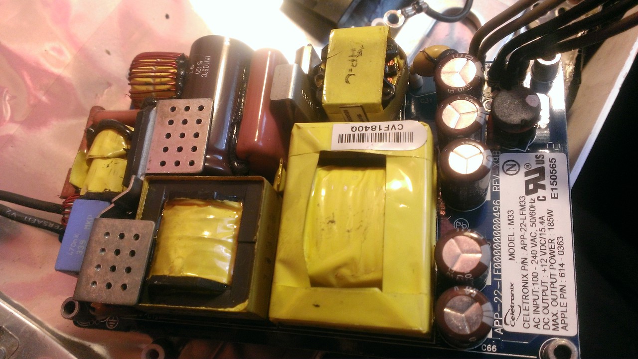

Tanácsot vagy útbaigazítást szeretnék kérni. Van egy I-Mac számítógépem. Teljesen korrektül működik egy darabig . Majd hirtelen leáll olyan mintha nem kapna áramot. Kiderítettem hogy a tápja a bűnös.
A jelenség
Bedugom a konnektorba a zsinórját és bekapcsolom a gépet teljesen hibamentesen elindul.
Kis idő múlva (2-3 perc) van mikor több van hogy kevesebb hirtelen leáll.
Kihúzom a konnektorból várok 10-20 percet is újra lehet indítani

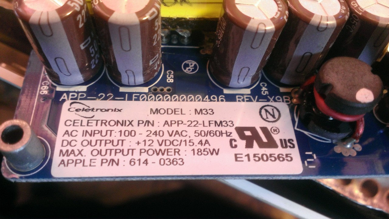

A táp egy 12V 15A kapcsitáp valszeg
A táp kimenetén folyamatosan lennie kellene 12V-nak de nincs
5 Vezeték indul el a táptól 2 negatív 2 +12V és az ötödikről nem tudom mi.
Ha külön adok 12V akkor be tudom kapcsolni a gépet hallom az induló hangot de csak kivilágosodik a monitor és nincsen kép .
Meg kéne bűvölni a tápot de hogyan merre induljak el Gondolom leáll a rezgés valami miatt.
Vagy ki kéne deríteni mi az ötödik szál és külső 12V-al táplálni

(#) latyakosa válasza KKobra hozzászólására (») Máj 26, 2017 /
Javítottál már kapcsolóüzemű tápot ?
A lekapcsolás előtt:
- szekunder oldalon áramfelvételt tudsz mérni működő gépnél ?
Lekapcsolás után:
- áram és feszültségmentes állapotban megnézve a tápot-gépet van olyan alkatrész ami nagyon/rendellenesen forró ?
- Ez(ek) kihűlése esetén indul csak a gép újból vagy ettől független az indulás ?
(#) KKobra válasza latyakosa hozzászólására (») Máj 26, 2017 /
Nemigazán javítottam még de megépítettem skor kapcsi tápját sikeresen
Mikor működik nem fére hozzá semmiképp de ha a labortáppal adtam neki feszültséget (12V)
akkor készenlétben 100mA volt az áramfelvétel ha bekapcsoltam akkor 6A
Sajnos elég nehézkes hőmérsékleteket nézni mert minden a kijelző mögött van és csak akkor férsz hozzá az alkatrészekhez ha kijelzőt kibontod a helyéről. A videón a táp más de a gép felépítése ugyan az
