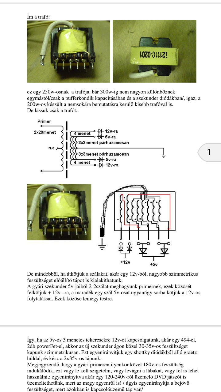

(#) HEXA007 hozzászólása Okt 4, 2018 /
Valaki el tudná ezt nekem magyarázni?
(#) Ge Lee válasza HEXA007 hozzászólására (») Okt 4, 2018 /
Persze, ha elmagyarázod hogy mit is kéne elmagyarázni.
(#) szendi001 válasza HEXA007 hozzászólására (») Okt 6, 2018 /
A szöveg csak részlet. Amennyire kivettem 12 Voltból készít 2x35 Voltos tápegyéget kocsiba. Ehhez használ PC trafót átalakítva.
(#) ferci válasza HEXA007 hozzászólására (») Okt 6, 2018 /
Látogasd meg a DC-DC topikot. A pc trafó csak egy dolog - nem hinném, hogy maximálisan ki tudod használni a "régi" primer helyfoglalása miatt. Úgyis evés közben jönne meg az étvágy, aztán jönne az áttekercselés.
Arról még nem is beszélve, hogyan szeded szét a szálakat - a "pimer" közép ugye a +12 voltra menne, a szekunderé pedig testre. Nem is biztonságos az eredeti tekercselés miatt.

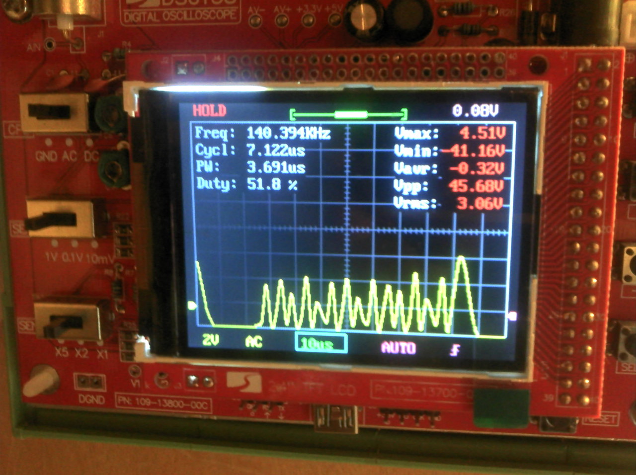

(#) frissadam hozzászólása Okt 13, 2018 /
Sziasztok! Összedobtam egy tápot IR2153 IC-vel. Csatolt első képen az alsó oldali fet GATE mérése köv képen a felső oldali FET nagyon forró és kicsit meg is hólyagosodott. Harmadik a felső oldali FET szkóp GATE mérése. A kérdés, hogy mi okoz azonos freki állásnál különböző FET meghajtást? Előző panelemmel szépen ment. Most nem nagyon akar elindulni. Szekunder oldalon középleágazásos a tekercs. Pozitív oldalba töltött 4V-ot a táp. Negatívon nem mértem nagyon semmit.
(#) ferci válasza frissadam hozzászólására (») Okt 13, 2018 /
Talán amit "összedobtál", csatold is...- ez egy szörnyűség.
1., A vezérlőt csatold.
2., Ezt meg nem tudom, ki fogja neked visszarajzolni..
Jobb lenne, ha keresnél a képek ( kapcsolások ) között egy variációt és nem összedobnád, hanem összeraknád.
A hozzászólás módosítva: Okt 13, 2018
(#) frissadam válasza ferci hozzászólására (») Okt 13, 2018 /
Az a tuti ha csinálok sematikot.....
Bizony... azok a szkópképek is arról árulkodnak, hogy nagyon nagy hibák lehetnek - 53 kHz, 140 kHz.. - aztán a mérések se úgy mennek, hogy csak úgy ráteszed ezt a kis izékét 300 voltnál.
