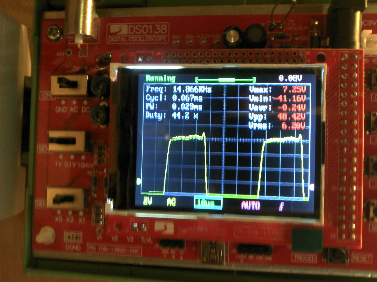

(#) frissadam válasza ferci hozzászólására (») Okt 14, 2018 /
Kapcsoló fetek nélkül is "szép" négyszögjelet kellene kapnom a 10 ohm ellenállások után?
(#) ferci válasza frissadam hozzászólására (») Okt 14, 2018 /
1., feltételeztem, hogy az 1N4148 csak 2153 teszt miatt van/volt ott, nem élesben...
2., fetek nélkül majdnem tökéletes négyszögnek kell lenni.
Ha már 1:1-ben megy a kapcsolás, elvileg elég az alsó fetet nézned, ahol már lesz egy kis fel-és lefutás is a gate kapacitás feltöltési és kisütési ideje miatt.
Tehát se háromszöget, se összevissza frekvenciákat nem szabad látnod.
A hólyagos fetre meg nincs mit mondanom. Elsőben hűtést alkalmazz mindenesetre.
Mitől lehet hogy csak alacsony frekin van meg a négyszögjel alak? 20kHz alatt. Felette fűrész.

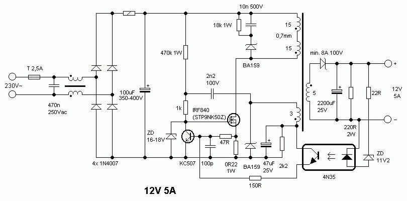

(#) emmzolee hozzászólása Okt 14, 2018 /
Hello.
Itt egy kapcsolás.
Valaki tud segíteni, hogy elmesélje hogy működik és melyik alkatrésznek mi a szerepe?
Különösképpen a fet és a tranyó környéke érdekelne.
Hogy lehet tudni, hogy ez milyen frekvencián fog menni? (snubberből?)
Szeretném ezt kicsit jobban megérteni.
(#) ferci válasza frissadam hozzászólására (») Okt 15, 2018 /
Jó lenne, ha 5 kHz lépésekkel tennél fel mintákat ( 15-60 között ), de lehetőleg úgy, hogy a tényleges rész látszódjon csak és a V/div, kHz feliratok. Vágd meg a képeket.
Egy kép a 2153 LO kimenetről, egy pedig a hozzá tartozó fet gate-ről.
Aztán mennyi az igazság az " sch12.jpg" rajzból nálad, főleg a gate kör-fet típust nézve...
(#) ferci válasza emmzolee hozzászólására (») Okt 15, 2018 / 1
Ami inkább érdekes ebből a kapcsolásból, az a flyback trafó szerkezete és energiaátvitele.
Erről sok leírást találsz a neten. A többi inkább lényegtelen: először a fet kinyit, drain áram felfut, lesz egy kis segédfesz löket a 2n2-n át a tranyó báziskörnek, közben az indukció folyamán létrejön egy feszültség a kimeneten, arról az optón át ( zenerrel beállítva) kinyit a tranzisztor, ami lezárja a fetet, áram lecsökken, ekkor jön létre az energiaátvitel döntő része. Utána ez a rész ismétlődik és stabilizálódik a kimenet feszültsége is.
Végülis a trafó induktivitása és a visszacsatoló lánc állítja be a frekit, ez egy önrezgő téma.
A snubber RC része leginkább a fet védelmét szolgálja, a fet Uds max alá kell optimalizálni a megengedhető feszültség értékét ( és az R mennyit disszipáljon a visszafutás által létrejött energiából )..
(#) frissadam válasza ferci hozzászólására (») Okt 15, 2018 /
Helló!
Alsó oldali FET ! Freki állításra így reagál. Magasabb frekin teljesen fűrész.
(#) KissAttila válasza frissadam hozzászólására (») Okt 15, 2018 /
Ekezetem nincs, bocsi.
Az oszcilloszkop a gyenge, a jel nagyobb frekin is jo.
(#) frissadam válasza KissAttila hozzászólására (») Okt 15, 2018 /
Ok! Köszi!
A problémád másrészt nem igaz. A magasabb frekis jelet húzd szét, magyarul a time /div legyen fele akkora és máris visszakapod nagyjából ugyanazt a formát..
Kapcsolj 5 us/div-re 34 kHz-en.
A fűrésztől még nagyon messze van.
Aztán... magasabb frekin természetes, hogy a felfutás-lefutás mindig kisebb meredekségű lesz változatlan meghajtás és fet mellett.
Ez a szkóp ennyit tud. Köszi!
Ja... de azért kapcsold csak át és nézd meg, hasonlíts - vagy nincs 5 us/div? Akkor hiába.
Még részletesebben az utolsó mondathoz: a Cgs se fog csökkeni természtesen, amit ugyanúgy tölteni és kisütni kell.

(#) emmzolee válasza ferci hozzászólására (») Okt 15, 2018 /
Kössz.
Azért kérdezem, mert van egy ilyesmi tápom, egy led táp. Szétégett, én megcsináltam és némelyik ellenállást nem tudtam leolvasni és fetem meg tranyóm de pont olyan volt mint benne eredetileg.
Most megy a táp. Szépem terhelhető, terheléssel is beindul. OK.
Terheletlenül viszont sípol 2.5KHz-en. (leállít a tranyó benne.)
Üresjératban 35mA folyik bele. Az 7Watt asszem. Ezt soknak találom.
220KHz-en megy a táp terhelés alatt. Ez elég stabil frekvencia. Na ez meg szerintem magas.
Ez egy kommersz táp. Nem hinném, hogy valami egzotikus magot tettek volna bele a jó Kínaiak.

(#) Ge Lee válasza frissadam hozzászólására (») Okt 16, 2018 /
Szerintem nincs azzal a jellel baj, az a "szkóp" ennyit tud. Négyszögjelet csak kb. 40kHz-ig tud megjeleníteni, de azt is csak akkor, ha teljes kitöltése van. Ennek nincs, így amit látsz rajta az a vége, szóval nem fűrész az.
(#) Ge Lee válasza emmzolee hozzászólására (») Okt 16, 2018 /
A mag valóban nem egzotikus, de a táp kapcsolása az igen. Egyszer megpróbáltam reprodukálni, nem sikerült, pedig a saját trafóját használtam. Azóta nem kísérletezem flyback-ben önrezgővel, nem is érdemes, fillérekért vannak már flyback vezérlők.
