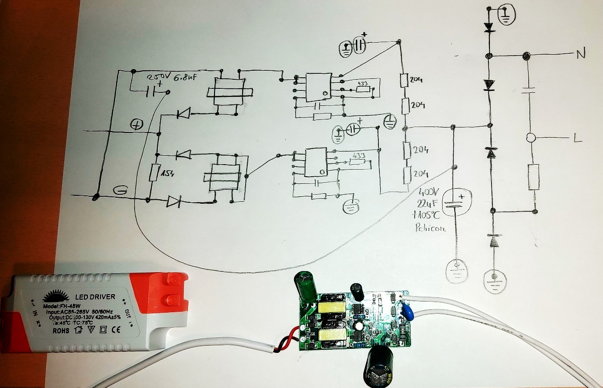

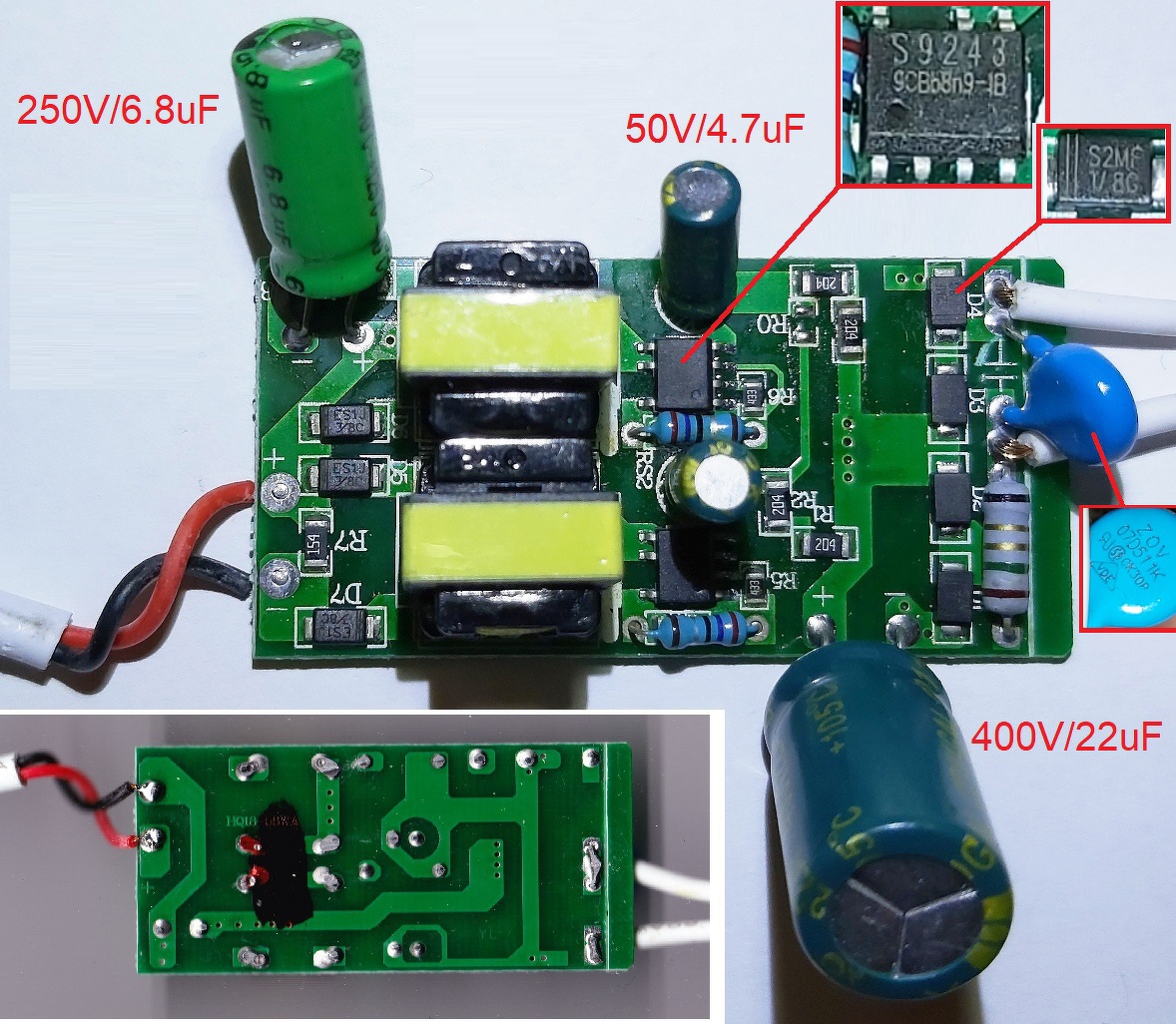

(#) zoka hozzászólása Dec 6, 2019 /
Sziasztok! Kapcsolóüzemű táp ügyben lenne kérdésem.
Van néhány 51W-os LED panelem, ami 30x120cm-es.
3db 16LED-es LED "szalag" van benn. Soros kapcsolással.
110V DC mértem rajtuk. Ehhez van egy driver, amin AC85-265V input és
DC100-130V 420mA output szerepel.
A nyákon lévő 400V-os kondi, és a 2 sárga tekercs is nagyon melegszik. 10 perc után már több mint 80°C-os. Gondolom alul méretezték a dolgokat, hogy hamar tönkremenjen.
Próbáltam megfejteni a kapcsolási rajzát, de az SOP7 tokozású IC adatlapját nem találom.
Szerintetek mi lehet a kapcsolás gyenge pontja, és hogyan tudom javítani, pótolni, ha 2 év után tönkremegy?
Mellékelve a képek. (a kapcsolási rajzban lehet hiba, próbáltam jól lemásolni a NYÁK alapján)
Köszönöm előre is!
A hozzászólás módosítva: Dec 6, 2019
(#) Ge Lee válasza zoka hozzászólására (») Dec 6, 2019 /
A primer pufferrel egyetlen dolgot tudsz csinálni, kisebb ESR értékűre cseréled ha találsz olyat. Kellene mellé párhuzamosan egy fóliakondi (100nF/400V) is ami levenné az impulzusáram okozta teher egy részét róla, de az nem fér el már ott szerintem.
Az RS feliratú lábas kék ellenállások elvileg a söntök, azokat picivel nagyobbra kellene cserélni és akkor kisebb árama lesz az egésznek, kérdés mennyivel fog csökkenni akkor a fényerő.
Meg megnézném hogy mennyire melegszik ha nincs rajta a doboz, szerintem jóval kevésbé.
(#) zoka válasza Ge Lee hozzászólására (») Dec 6, 2019 /
A fényerő mondjuk jó lenne, ha megmaradna. Nem szeretnék rajt módosítani. Csak lehet-e javítani, ha elszáll. Például ez az S9243 IC mi lehet? És miért kell 2?
Én úgy látom ez valami kínai cucc. Mi lehet a megfelelője, helyettesítője? Tönkremehet, vagy inkább a kondenzátorok és diódák szoktak meghalni?
Nem ismerem a ledjeidet, de általában 10-20% áram csökkenés még észre sem nagyon vehető a fényerőben, viszont a tápon sokat segítene. A vezérlőt most nem állok neki keresgetni, de valami a TNY sorozathoz hasonló kis flyback vezérlő lehet, és a rajz alapján párhuzamosan van kötve a kettő (elég buta megoldás). Ebben ha bármi tönkremegy nem érdemes javítani, mert olcsóbban veszel helyette újat...
Köszönöm a segítséget. Egyébként ez a DC 100-130V kimenet elég ritka a LED vezérlők között. Keresgéltem, de nem találtam eddig.

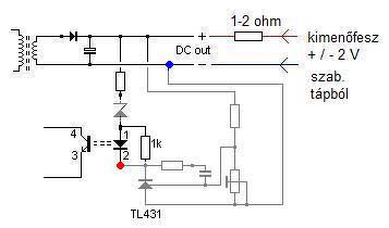

(#) ferci válasza franky710 hozzászólására (») Dec 12, 2019 /
Ha van szabályozható tápod, ami a készülék kimeneténél kicsit nagyobbra és kisebbre is állítható, tápláld meg vele a kimenetet polaritáshelyesen. Pl. ha 12 voltnak kellene lenni, akkor 10-14 volt között.
230 V betáp nem kell.
Ugyanakkor a gnd ( táp - ) és az optó dióda katódja között mérj feszültséget, mennyire változik.
Ha ez megy és megvagy vele, írd meg az eredményeket fél voltos lépcsőkkel.
Ha nem tudod ezt megtenni, akkor totó...
A trafót ne bántsd.
Csatolok egy skiccet. Valamennyire hasonlít a tiéd is rendszerileg - vagy zeneres, vagy TL431-es az optó meghajtása, azért van szürkével rajzolva pár helyen.
A piros és a kék pöttyök között mérjél.
(#) developman válasza zoka hozzászólására (») Dec 12, 2019 /
Ezek áram generátor üzemben működnek. Az áram szabályozás a primer oldalon van.
A dobozon ott van 420mA +-5% !!!!! a feszültség a ledek nyitó feszültsége adja.
Én nem szoktam javítani rendel kiná-ból másik 5-6 dollár, csak arra kel figyelni hogy eggyel nagyobb teljesítményt kell rendelni azonos áram értékkel.
Tehát ha helyettesíteni akarod akkor áram generátoros tápot kell építened.
(#) zoka válasza developman hozzászólására (») Dec 16, 2019 /
Javítani tényleg nem lenne érdemes, maximum, ha egy kondenzátor száll el.
Nézegettem rengeteg féle LED drivert lehet kapni, viszont olyat, ami 100-130V DC-t tud és legalább 50W-ot, olyat sajnos nem találok.

(#) developman válasza zoka hozzászólására (») Dec 16, 2019 /
Mivel leírásod szerint 3 db csík van, így szélt lehet szedni. úgy könnyebb drivert találni. ha szükséges.
Annyi javaslatom van ha tudod úgy helyezd el a drivert hogy tudjon szellőzni, mert a legtöbb igen csak alul méretezett. Ennek okán a benne lévő IC, valamint a kondik hamar halnak. Nem 1-et cseréltem e miatt.
(#) zoka válasza developman hozzászólására (») Dec 17, 2019 /
Még azt tudom tenni, ha a panelben párhuzamosan kötöm a 3 szalagot, akkor harmada feszültség elég és kb 1200mA. Ilyen drivert találtam, de jobb lenne egy 50W-os 420mA 100-130V, mint ami most van.
Egyébként ezek a LED driverek, amiben még biztosíték sincs, kigyulladnak vagy csak kimegy benn valami? Mi a jellemző, ha meghibásodna?
